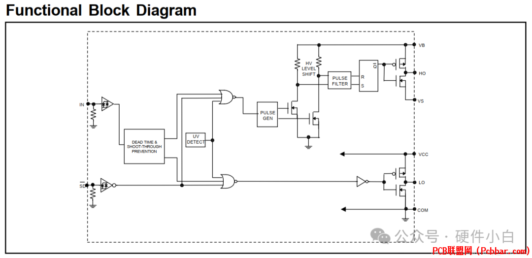

从半桥驱动芯片功能框图可以看到,实际输出MOS驱动脚类似推挽输出结构,驱动上端MOS的引脚HO,输出高电平时,其引脚实际高电平电压为VB脚电压,输出低电平时,其引脚实际低电平电压为VS脚电压。( Y5 X* |  g, K# ~
输出电平—> 高电平 低电平8 h4 K0 N9 u' Z( \$ x7 P
HO VB VS
4 t  D' p, z6 _) L: NLO VCC COM
! h' V% t2 p! r7 G( W0 @因为MOS管的导通电压为Vgs(th)(一般小于VCC),那么下端MOS管Q4导通只需要在Q4的G极输出高电平(S极接地为0V),即LO引脚输出的VCC要大于等于Vgs(th)即可 ;

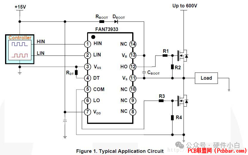

  H( i- ?, L- T+ ?二、接下来两幅图分别为半桥驱动芯片FAN73933的典型应用电路和内部功能框图,图中R_Boot、D_Boot以及C_Boot分别为自举电阻、二极管和自举电容。
2 \/ c7 F3 x) p% a9 {9 G& {! F; n* V* L. T7 b
# m+ T1 Z5 }+ b
) l, W! f9 ?, V$ A
) z' V* _4 z# m6 r$ \
- h1 t+ Z2 h  Q: X
4 f9 r5 y; }& M/ ?+ W6 s3 \假定自举电容C_Boot在上桥开关管关断期间已经充到足够的电压(约15V),当HIN高电平时,VM1开通、VM2关断,自举电容上的电压直接加到上桥开关管的门极和发射极,自举电容通过VM1、R1和上桥开关管的门极-集电极电容放电(上桥开关管的门极-集电极电容被充电),此时,自举电容的电压可以看做一个电压源。
( X+ |( V, J- ~- [0 \当HIN低电平时,VM2开通、VM1关断,上桥开关管门极的电荷通过R1和VM2迅速释放,上桥开关管关断。
8 @. Q1 y; H! k- H( l经过短暂的死区时间之后,LIN为高电平,下桥开关管开通,15V电源通过R_Boot、D_Boot和下桥开关管给C_Boot充电,迅速为C_Boot补充能量。如此循环反复。+ A0 ?1 ^: M2 C  l
注:驱动电阻的选取直接关系到开关管的开通和关断速度,进而影响到其开关损耗(开通损耗和关断损耗),进一步地影响功率模块的温升。

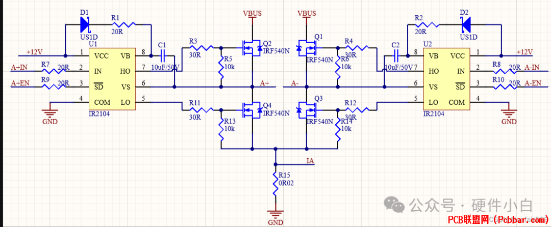

这里使用的IR2104便是一款半桥驱动芯片,因此在原理图中可以看到每个H桥需要使用两块此芯片。

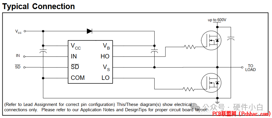

* g  v$ f7 R7 S9 B, \1.典型电路设计(来源于数据手册)$ @( {5 F5 f6 T: j
. T, n4 R4 O2 e7 C% o# r

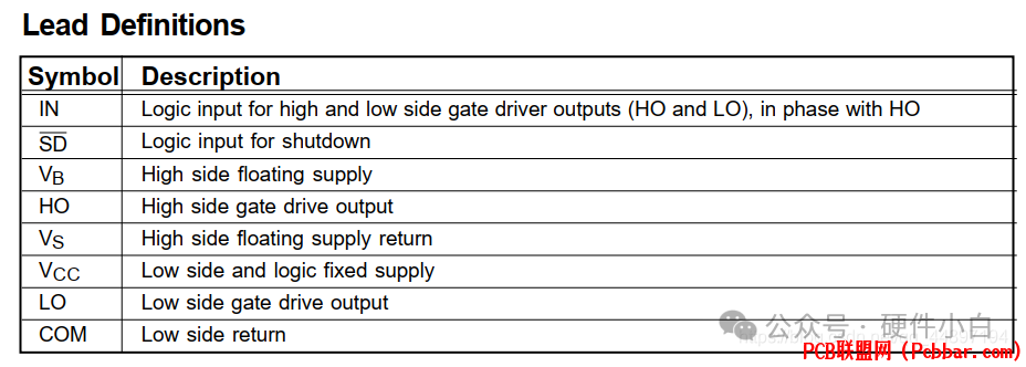

2.引脚功能(来源于数据手册)& A3 A, Q9 z. ^3 U/ q2 d: J7 I
9 G% J$ N2 Q# u5 E
/ Z' f' `) K( ^9 B+ X. q# e) B  h2 m& T
★VCC为芯片的电源输入,手册中给出的工作电压为10~20V。(这便是需要boost升压到12V的原因)
  l: K% B9 d8 U★IN和SD作为输入控制,可共同控制电机的转动状态(转向、转速和是否转动)。
# r2 ~% Z( a% i★VB和VS主要用于形成自举电路。(后续将详细讲解)$ z8 g  E; H7 z2 r& N4 [
★HO和LO接到MOS管栅极,分别用于控制高端和低端MOS的导通与截止。
  ^, ?3 H4 s% x★COM脚直接接地即可。- w  Q( {4 |  K
3.自举电路
0 k6 l) L0 b2 M4 K$ Y" X此部分是理解该芯片的难点,需要进行重点讲解。从上面的典型电路图和最初的设计原理图中均可发现:该芯片在Vcc和VB脚之间接了一个二极管,在VB和VS之间接了一个电容。这便构成了一个自举电路。2 Y) M1 ?& H9 Z- n4 r& w

首先看下IR2104S的内部原理框图(来源于数据手册)。此类芯片的内部原理基本类似,右侧两个栅极控制脚(HO和LO)均是通过一对PMOS和NMOS进行互补控制。

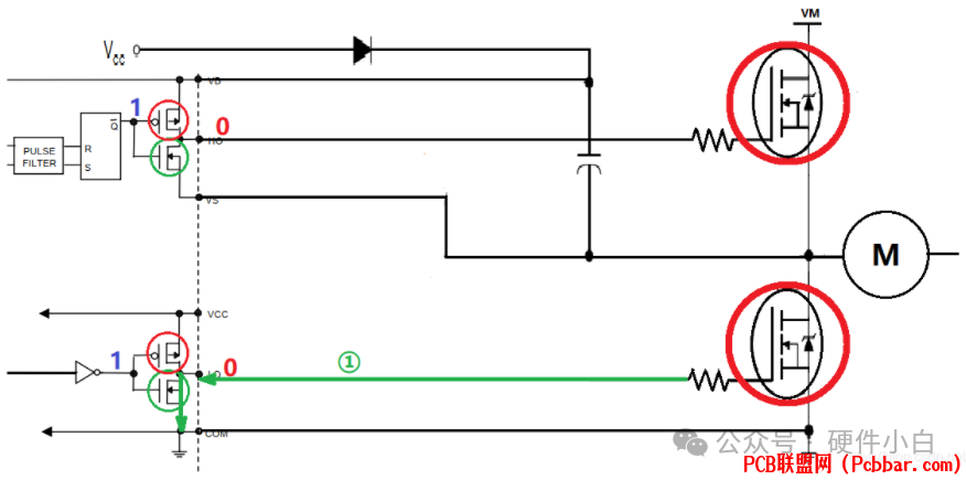

8 q9 D- B. ?8 B6 g6 \, w, ?自举电路工作流程图:  \5 X7 J) r, C" ^3 x) Q& e
以下电路图均只画出半桥,另外一半工作原理相同因此省略。
. s0 H3 z4 B: I9 l: U假定Vcc=12V,VM=7.4V,MOS管的开启电压Vth=6V(不用LR7843的2.3V,原因后续说明)。3 Q/ i3 w0 c" @% m* ]% p

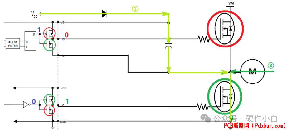

(1).第一阶段:首先给IN和SD对应的控制信号,使HO和LO通过左侧的内部控制电路(使上下两对互补的PMOS和NMOS对应导通),分别输出低电平和高电平。此时,外部H桥的高端MOS截止,低端MOS导通,电机电流顺着②线流通。同时VCC通过自举二极管(①线)对自举电容充电,使电容两端的压差为Vcc=12V。
) ^/ \& {% H7 n! s5 z2 [6 |2 D! r
; w2 r; ^0 {9 y5 m9 f1 L7 S. Y: _7 s) v5 u
9 V, X. U/ y+ p- F5 _/ ^( L
/ b9 k; K9 n# y! N# d1 C6 I(2).第二阶段:此阶段由芯片内部自动产生,即死区控制阶段(在H桥中介绍过,不能使上下两个MOS同时导通,否则VM直接通到GND,短路烧毁)。HO和LO输出均为低电平,高低端MOS截止,之前加在低端MOS栅极上的电压通过①线放电。3 \& `" [, R  G2 e& \/ j# ]

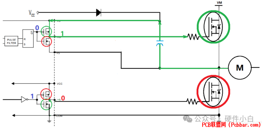

(3).第三阶段:通过IN和SD使左侧的内部MOS管如图所示导通。由于电容上的电压不能突变,此时自举电容上的电压(12V)便可以加到高端MOS的栅极和源极上,使得高端MOS也可以在一定时间内保持导通。此时高端MOS的源极对地电压≈VM=7.4V,栅极对地电压≈VM+Vcc=19.4V,电容两端电压=12V,因此高端MOS可以正常导通。; O+ R  X4 N* v) ]" r+ _
6 n4 U' i  y; F+ s
5 ]7 X7 A3 w  J
6 B6 c$ J) G# L9 y( l. o7 A3 Z
(此时,自举二极管两端的压差=VM,因此在选择二极管时,需要保证二极管的反向耐压值大于VM。)
2 N8 S) r. A8 [( w注意:因为此时电容在持续放电,压差会逐渐减小。最后,电容正极对地电压(即高端MOS栅极对地电压)会降到Vcc,那么高端MOS的栅源电压便≈Vcc-VM=12V-7.6V=4.4V + j8 n: a. d8 C

在最上面的驱动板中,SD接到VCC,即处于输出常开状态。只需要对IN脚输入对应控制信号即可进行电机的驱动。
' ]- G/ D% l1 L上面为半桥的驱动方式,驱动一个H桥要同时对两个IR2104进行控制。( D9 H9 c8 i( g1 @" x$ Q, V9 R

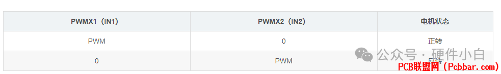

以上面设计的电机驱动板为例,驱动真值表:( H9 h  Q* C5 G+ U0 E, P
  a4 I0 ?* g) H
4 F3 E% u2 o& j4 [
. E: s" V2 D& t% o- ~
改变PWM的占空比,即可改变电机的转速。0 [0 v' ~9 T: t2 i" a, o0 N' p* Y
