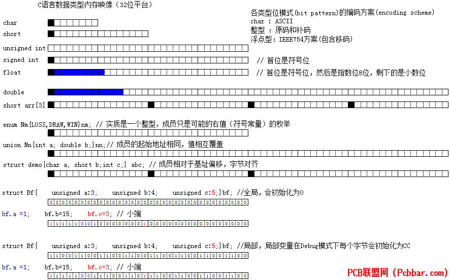

关注我,一起变得更加优秀!嵌入式 C 语言各种数据类型的内存映像(32位平台),如下图所示。

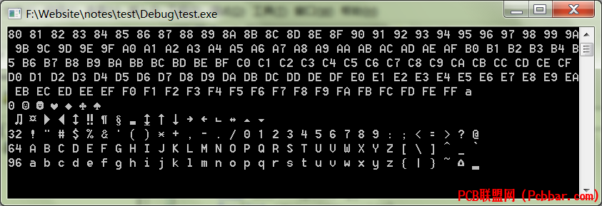

1 - signed char
  • #include
    int main(){        char min = 17;    char max = (17)-1;       for(int i=min;i        if(i0)printf("%.2X ",(unsignedchar)i);    else{        printf("%c ",i);        if(i%32==0)        printf("
    %d ",i);    }    getchar();}output :

    如果一个表达式同时包含signed和unsigned整型,signed会提升为unsgined,可能会隐藏一些意想不到的错误,特别是用在比较运算时:
  • unsigned int a=4294967290;    int b=-6; printf("%d
    ",a==b); // 1 , b promotes to unsigned

    int main(){    int n = 0x01020304;    if(*(char*)&n == 4)    {        printf("小端:");//小端:        double d = 15.75; // 1111.11, 指数位值:1023+3        //0 100 0000 0010 1111100000000000000000000000000000000000000000000000        printByte(d);//00 00 00 00 00 80 2F 40        // 40              2F               80        // 0100 0000 0010 1111 1000 0000        getchar();    }}将double分成4部分显示:
  • #include

    4 - 数组是相同数据类型的依次存储数组名是一个存储数据首元素地址具有常量性质的特殊指针,成员是相对于基址的偏移:

    5 - 枚举只是枚举可以取值的一些符号常量的一个特殊整型

    6 - 共用体成员的起始地址相同,共用一块内存空间,值相互覆盖

    7 - 结构体是不同数据类型的数据依次存储在一起结构体各数据成员的引用可以通过其内存大小和字节对齐来相对于基址偏移来计算。结构体通常用于描述某一事物,用其成员来描述该事物的某些关键属性。让该事物既可以用结构体变量整体表示,也可以对其成员分别引用来处理该事物的各个属性。

    8 - 位域是对整型数据的按位处理(一次可以处理n个位,1位域(全局)二进制位显示:
