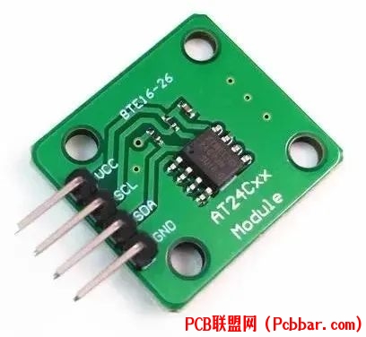

狭义的EEPROM
这种ROM的特点是可以随机访问和修改任何一个字节,可以往每个bit中写入0或者1。这是最传统的一种EEPROM,掉电后数据不丢失,可以保存100年,可以擦写100w次。
具有较高的可靠性,但是电路复杂/成本也高。因此目前的EEPROM都是几十千字节到几百千字节的,绝少有超过512K的。
例如我们常见的24C02:

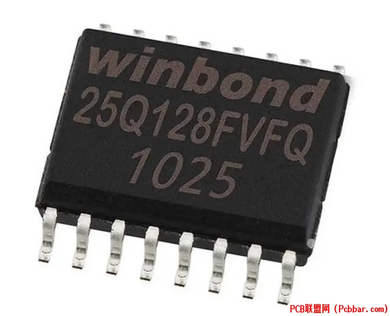

广义的EEPROM
FLASH属于广义的EEPROM,因为它也是电擦除的ROM。但是为了区别于一般的按字节为单位的擦写的EEPROM,我们都叫它FLASH。
FLASH做的改进就是擦除时不再以字节为单位,而是以块为单位,一次简化了电路,数据密度更高,降低了成本。上 MB容量的ROM一般都是FLASH。
如 W25Q128JVSIQ:
FLASH 分为 NOR-FLASH 和 NAND-FLASH
NOR-FLASH:
NOR-FLASH数据线和地址线分开,可以实现RAM一样的随机寻址功能,可以读取任何一个字节。但是擦除仍要按块来擦。依然W25Q128JVSIQ

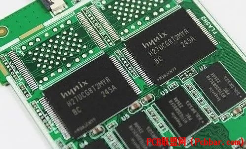

NAND-FLASH:
NAND-FLASH同样是按块擦除,但是数据线和地址线复用,不能利用地址线随机寻址。读取只能按页来读取。(NAND-FLASH按块来擦除,按页来读,NOR-FLASH没有页)
由于NAND-FLASH引脚上复用,因此读取速度比NOR-FLASH慢一点,但是擦除和写入速度比NOR-FLASH快很多。
NAND-FLASH内部电路更简单,因此数据密度大,体积小,成本也低。因此大容量的FLASH都是NAND型的。小容量的2~12M的FLASH多是NOR型的。
使用寿命上,NOR-FLASH的擦除次数是nand的数倍。而且NAND-FLASH可以标记坏块,从而使软件跳过坏块。NOR-FLASH 一旦损坏便无法再用。
因为NOR-FLASH可以进行字节寻址,所以程序可以在NOR-FLASH中运行。嵌入式系统多用一个小容量的NOR-FLASH存储引导代码,用一个大容量的NAND-FLASH存放文件系统和内核。
