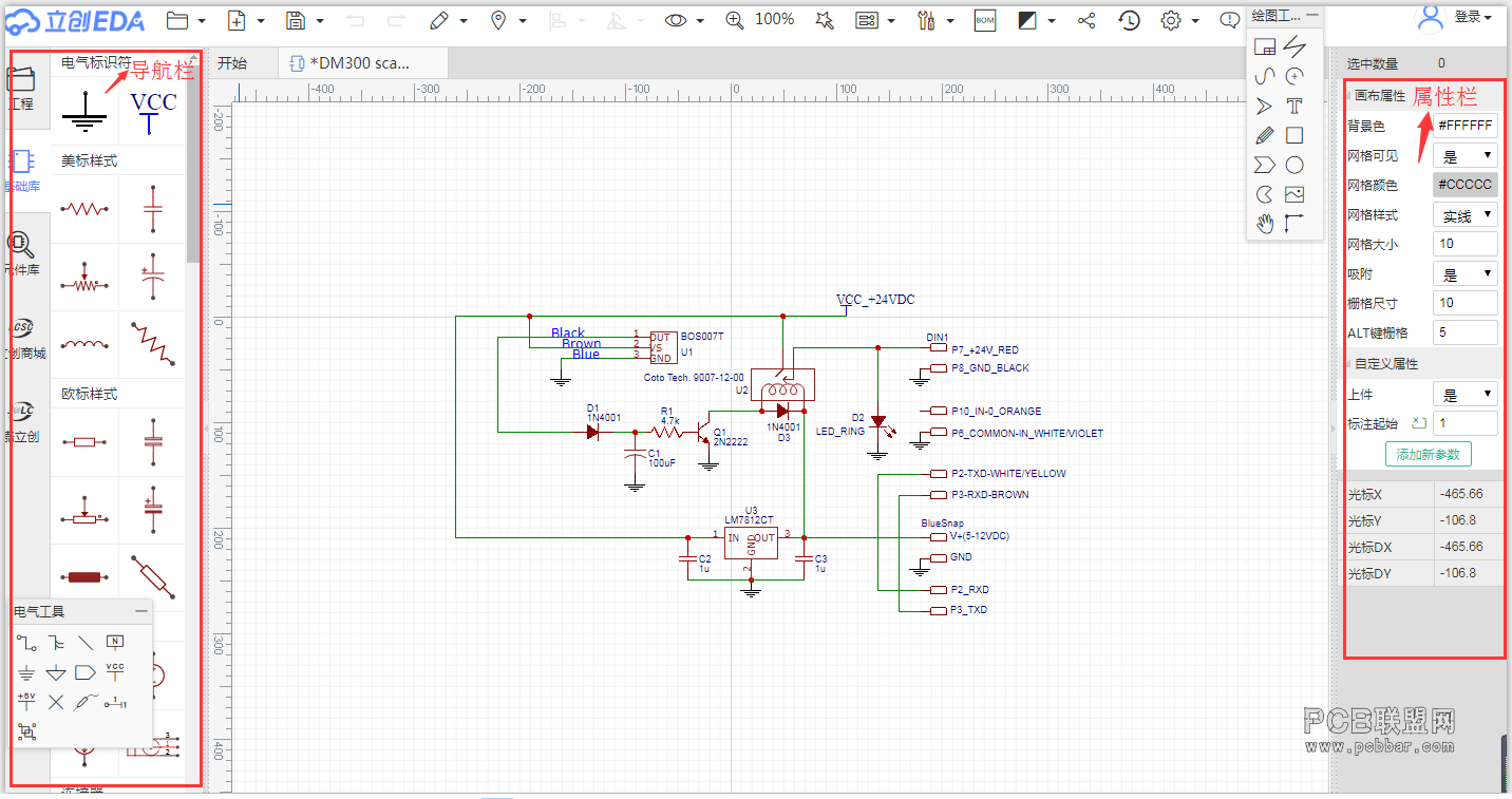

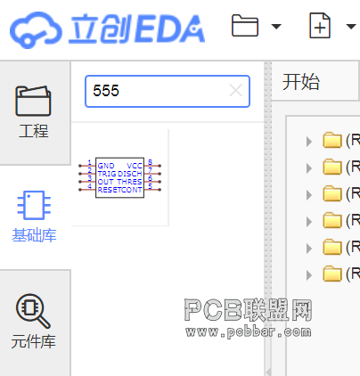

1立创EDA有两个区域非常重要,分别是左边的导航面板,右边的属性面板。工程,元件库等均可以在导航面板找到;通过选择你需要的项目,在属性面板可以查看和修改你想要的属性。
2筛选器:能快速找到你要的东西, 在工程按钮下,可以很方便搜索工程,工程里面的 文件。在基础库可以很方便搜索想要的零件符号。比如直接在基础库搜索 “555” 即可将 555定时器搜索出来。

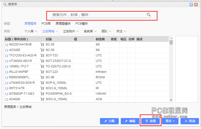

三:常用快速操作

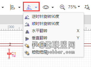

1点击元器件会吸附到鼠标,在工作区左键一下放置,右键一下是删除吸附。
2双击画布上的元器件原始参数,弹出文本框,修改参数.
3空格快速旋转元器件方向。或者选中对象元件符号使用:
左键拖动元器件,移动位置。
右键拖动画布改变工作区位置。
点击画布空白处右键,可编辑画布属性。
滑动鼠标滚轮,放大缩小工作区。
想要多处删除可以ctrl+一个个选择删除,也可以左键选取一个区域,或者全部清空画布:

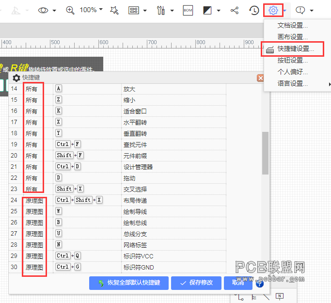

1点击你需要修改的选项,出现输入框后按下你的按键,再保存即可完成快捷键设置。
2文档类型说明快捷键在对应的文档类型内是有效的。

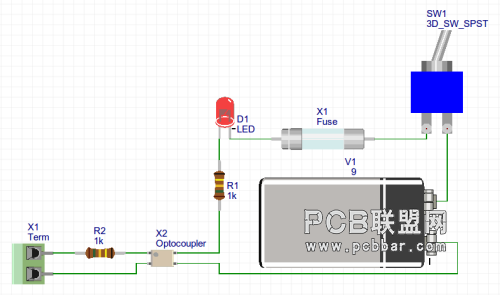

2立创EDA除了普通的简单的“2D”图形库之外,还有一个“3D”零件符号库,连接 后看起来与实物相似。如果有足够的耐心,可以创建很漂亮的3D形状的原理图。

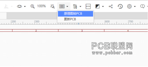

立创EDA可以快速地通过原理图创建PCB,甚至是复杂的多层原理图。在原理图下点 击工具栏图标-原理图转PCB,即可快速转为PCB。

3PCB的封装查找与原理图的库文件查找一致,在“元件库”中,查找后,选择所需的封装点击“放置”即可放置在画布中。

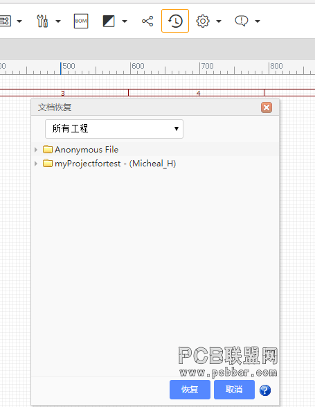

立创EDA会为你已经打开的文件进行本地自动保存和创建备份,当你误删文件或需要之前的版本时,你可以使用恢复数据备份进行数据恢复。
具体可以自行参考立创EDA文档教程:https://docs.lceda.cn/cn/Introdu ... to-LCEDA/index.html
