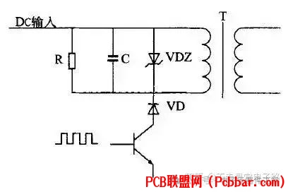

利用吸收回路改善开关波形
' f+ X; M. ?" i$ H) o. o0 _, d  r9 I开关管或 二极管在开通和关断过程中,由于存在变压器漏感和线路电感,二极管存储电容和分布电容,容易在开关管集电极、发射极两端和二极管上产生尖峰电压。通常情况下采用RC/RCD吸收回路,RCD浪涌电压吸收回路如图2所示。
3 w' o" b: l' ?. F  {" y
1 U) @& H% T, E) q1 ~# P7 f# Y  ?RCD浪涌电压吸收回路
4 ?4 r3 L/ I+ R6 a当吸收回路上的电压超过一定幅度时,各器件迅速导通,从而将浪涌能量泄放掉,同时将浪涌电压限制在一定的幅度。在开关管集电极和输出二极管的正极引线上串接 可饱和磁芯线圈或微晶磁珠,材质一般为钴(Co),当通过正常电流时磁芯饱和,电感量很小。一旦电流要反向流过时,它将产生很大的反电势,这样就能有效地 抑制二极管VD的反向浪涌电流。" v: _2 k2 R/ V. Y

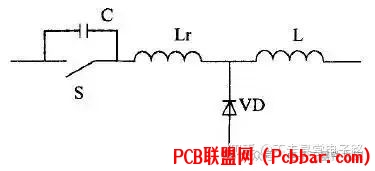

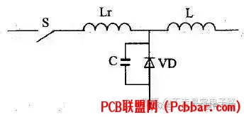

3 G  `6 T: \6 o& x5 g( N( _6 h采用软开关技术* Q! B, K: w3 k9 |
开关电源的干扰之一是来自功率开关管通/断时的du/dt,因此,减小功率开关管通/断的du/dt是抑制开关电源干扰的一项重要措施。而软开关技术可以减小开关管通/断的du/dt。
; ^6 f# ]2 s1 L+ T如果在开关电路的基础上增加一个很小的电感、电容等谐振元件就构成辅助网络。在开关过程前后引人谐振过程,使开关开通前电压先降为零,这样就可以消除开通过程中电压、电流重叠的现象,降低、甚至消除开关损耗和干扰,这种电路称为软开关电路。' w+ u* c- O+ ]0 a: M0 q! G
根据上述原理可以采用两种方法,即在开关关断前使其电流为零,则开关关断时就不会产生损耗和干扰,这种关断方式称为零电流关断;或在开关开通前使其电压为 零,则开关开通时也不会产生损耗和干扰,这种开通方式称为零电压开通。在很多情况下,不再指出开通或关断,仅称零电流开关和零电压开关,基本电路如图3和 图4所示。$ e; \% N; e+ _$ `" s
' Z9 R' K. C8 |4 \# G% e, _2 j& |零电压开关谐振电路  e. g- ^: a' C$ d% b- p
  [& k6 e: t: F4 [零电流开关谐振电路+ U3 I( s; ^# T& T4 {  ?( G
通常采用软开关电路控制技术,结合合理的元器件布局及印制电路板布线、接地技术,对开关电源的EMI干扰具有一定的改善作用。* D7 L4 c& T( `9 j/ K) Z0 j
