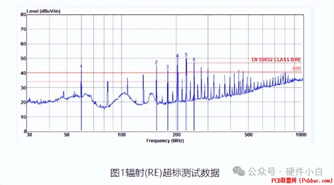

某音响产品的空间辐射(RE)测试不通过整改案例分析,下图-1是产品的空间辐射(RE)测试数据,产品在空间辐射测试时150MHZ~300MHz频段有较多的谐波干扰数据超标,导致产品emc空间辐射测试不通过,如下图1,这是一个典型的时钟电路干扰波型:  W0 n$ b2 D$ G9 p/ \5 d" g- }

3 Q$ C: P4 G7 I6 @5 O+ y* U结合以上原因根据测试数据和产品设计分析,可能是功放MCLK时钟信号干扰,我们整改时先将功放的MCLK时钟信号断开,测试时干扰仍然存在,测试数据变化不大,可以判断跟MCLK时钟信号关系不大;再次查看原理图,发现产品的是12.288MHz有源晶振,如上所述,有源晶振在没有匹配电路的情况下很有可能产生干扰,成为干扰源,于是怀疑是该晶振干扰,将晶振电源断开,150Mhz~300Mhz时钟干扰频点现象消失,基本可以确定是该有源晶振造成谐波干扰。在对该晶振部分电路进行近一步检查分析,发现该晶振下方没有铺地,附近的地面积也较少,这样该有源晶振本体产生谐波频率干扰,在没有相应的匹配电路和地回路的情况下,无法通过匹配是电路和大面积的地回路进行有效的去耦和滤波,导致造成EMC测试严重的谐波频率干扰,空间辐射测试不通过。3 z5 y% f8 D7 X1 `) e% J6 N

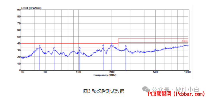

经以上分析,于是我们增加了如下对策后测试通过,整改对策如下图2,整改后测试数据如下图3所示:3 M8 T! {7 T( `9 B
1.在X1有源晶振外壳与周边增加接地连接;! W& j3 b5 J3 }) e! z5 ?
2.C31位置滤波电容增加接地连接,15pF改为33pF电容;:
1 F. e; q7 C/ E. A4 w' j3.将功放I2C MCLK时钟信号R3位置电阻33Ω电阻改为100Q磁珠,靠近X1晶振位置12C MCLK信号引脚串600Q磁珠。  u( W7 K1 e' R; s9 A# @$ i5 ^
