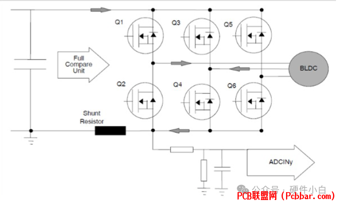

1.下面是典型的三相BLDC电机控制框图
$ A% P1 h: w4 u+ o  _: x: V4 e三个半桥驱动BLDC无刷电机,检测低边总线电流0 |4 ]! _( ]5 R7 q9 c4 _0 J. @

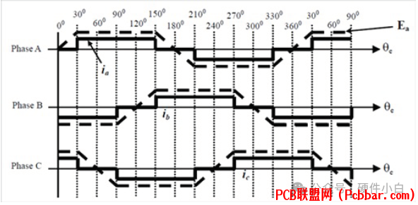

( E' F; |. C- m! p2.典型的BLDC电机相电流和反电动势波形图分析从波形上看,每60度电角度,只有两个半桥有驱动电压输出,另外一个半桥上下管全关,这个相电压是悬浮态BLDC电机运行后,相线都有反电动势。& d. W& f" a4 B' r
电机反电动势来源于电机转子旋转引起磁通的变化,而磁通的变化在定子绕组上会产生感应电压对同一个电机来说,反电动势峰值跟电机转速几乎是固定的比例。
. {" F/ }# d8 E" X) v' E5 K, C% ?6 B

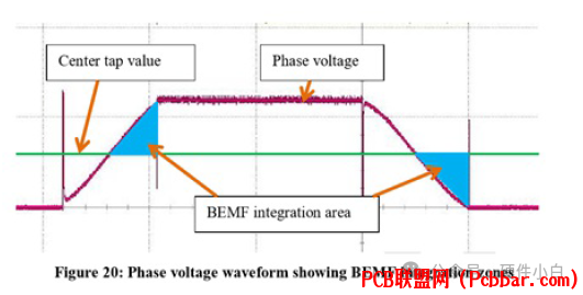

8 P5 }: t* M1 \: e; q1 D0 K' s( l3.反电动势过零点到峰值的反电动势电压和时间的积分
5 |* f- o0 `5 W3 T7 @( E
1 |9 f! I" D1 f2 g/ _) V8 p- p
根据上面对反电动势峰值跟转速(电频率)几乎成固定比例的描述,设定Kv=Vm/f(Volt/Hz)。Vm为反电动势峰值,对于同一个电机,我们可以认为Kv几乎不变。: v6 {+ w; |4 i' H0 d) X; j
以上图左边的蓝色区域为例,该区域(反电动势过零点时刻到下一次换相点时刻之间的区域)的电角度是30度,也就是电角度(360度)的1/12。
  `1 ~4 g- o% \2 g# R7 c  m设当前电机电频率为f单位为Hz。
* g: x# O' T& w7 c反电动势的峰值电压为Vm=Kvf,单位为伏特。
9 \& y# o. W% ]0 H/ o3 z设反电动势从center tap vale到最大值的时间为t1,而
; o5 }" U! `2 [6 x  Q6 C6 D3 ?
: m# Y5 }9 _- K! ]$ h, i) b
那么蓝色积分区域的积分值就等于蓝色三角形的面积:1 ^( P) P. b& p2 m3 s
1 \" r/ q: H8 A0 Y/ r- s! C! y3 Y可以看到,积分结果是Kv值的,因此积分结果也是几乎不变的。
( r; {3 N6 L9 ]9 q2 R9 A  u6 K- D所以我们可以根据积分的值跟固定阈值作比较来判断换相点。

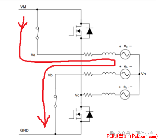

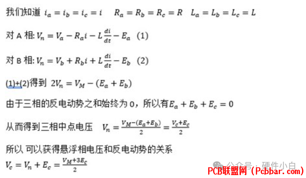

0 i* M6 D1 }; m/ ^5 }$ [5 J/ E$ ?: M此时的驱动逻辑是A相上管导通,B相下管导通,所以有Va=Vm,Vb=0.
( v9 B  F7 `; J8 N6 R3 ?3 IEa.Eb.Ec为电机三相反电动势电压,Va,Vb,Vc为三相半桥中点电压,也就是电机三相输入电压。$ Y9 c1 K. S9 q; p
La.Lb,Lc为电机三相相电感,ia. ib.ic为电机三相输入电流,Ra Rb,Rc为电机三相输入电阻(考虑三相电阻相等)Vn为电机三相中点电压。
$ q; k4 {0 J6 l+ h4 O1 w
1 n. y, V8 y9 L5 L3 f( H2 I可以得到当Ec=0,也就是反电动势过零时,也就是说当ADC检测到时,就意味着这个时刻是C相的反电动势过零点, 那么理论上再经过1/12的电周期时间,电机就需要进行换向$ m/ l& ^' I! F7 p

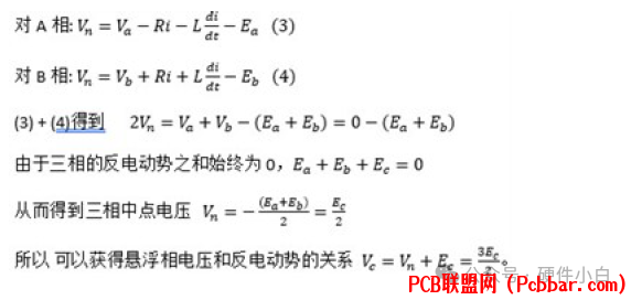

上管ON的时间比较短时,在上管OFF时检测悬浮相的反电动势电压(一般在OFF时间的正中间进行采样).
8 V/ P/ a) [5 `2 ^7 G
8 g' j+ i( B+ N/ x此时的驱动逻辑是A相上管关闭,B相下管仍导通,此时A相下管MOSFET体二极管续流,所以有Va=0,Vb=0。
/ j, e/ O7 m" n5 L( t: s
  M  k# d, t# {! |2 e, h8 k7 P, d得到当Ec=0,也就是反电动势过零时,Vc=0,也就是说当ADC检测到Vc=0时,就意味着这个时刻是C相的反电动势过零点,那么理论上再经过1/12的电周期时间,电机就需要进行换向.
