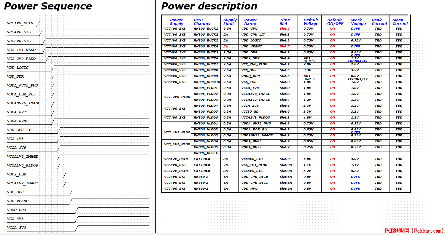

4、RK3588电源上电时序
时序基本是RK806这边管控好了,对于硬件工程师基本只需要考虑项目是否需要用到开关机按键 是否需要默认开机就行了。

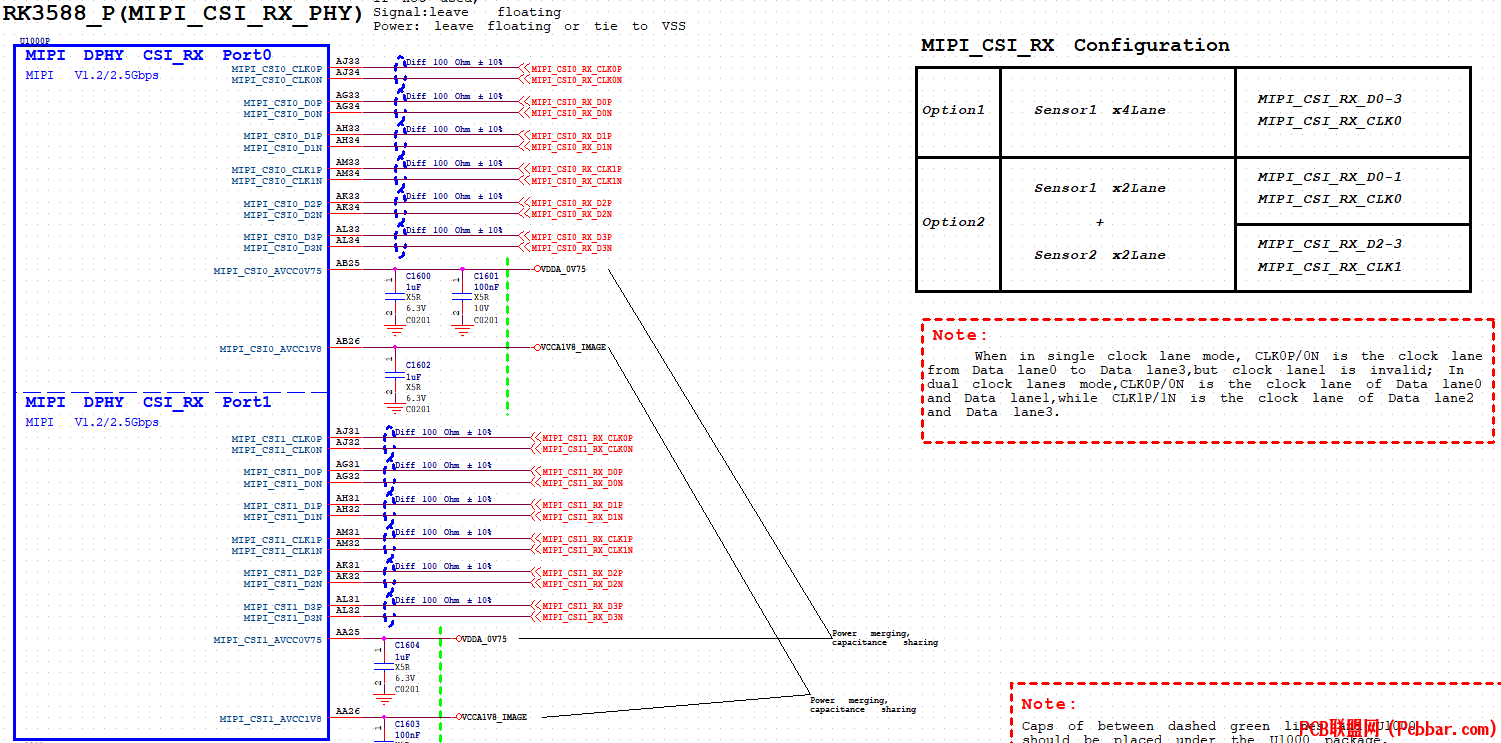

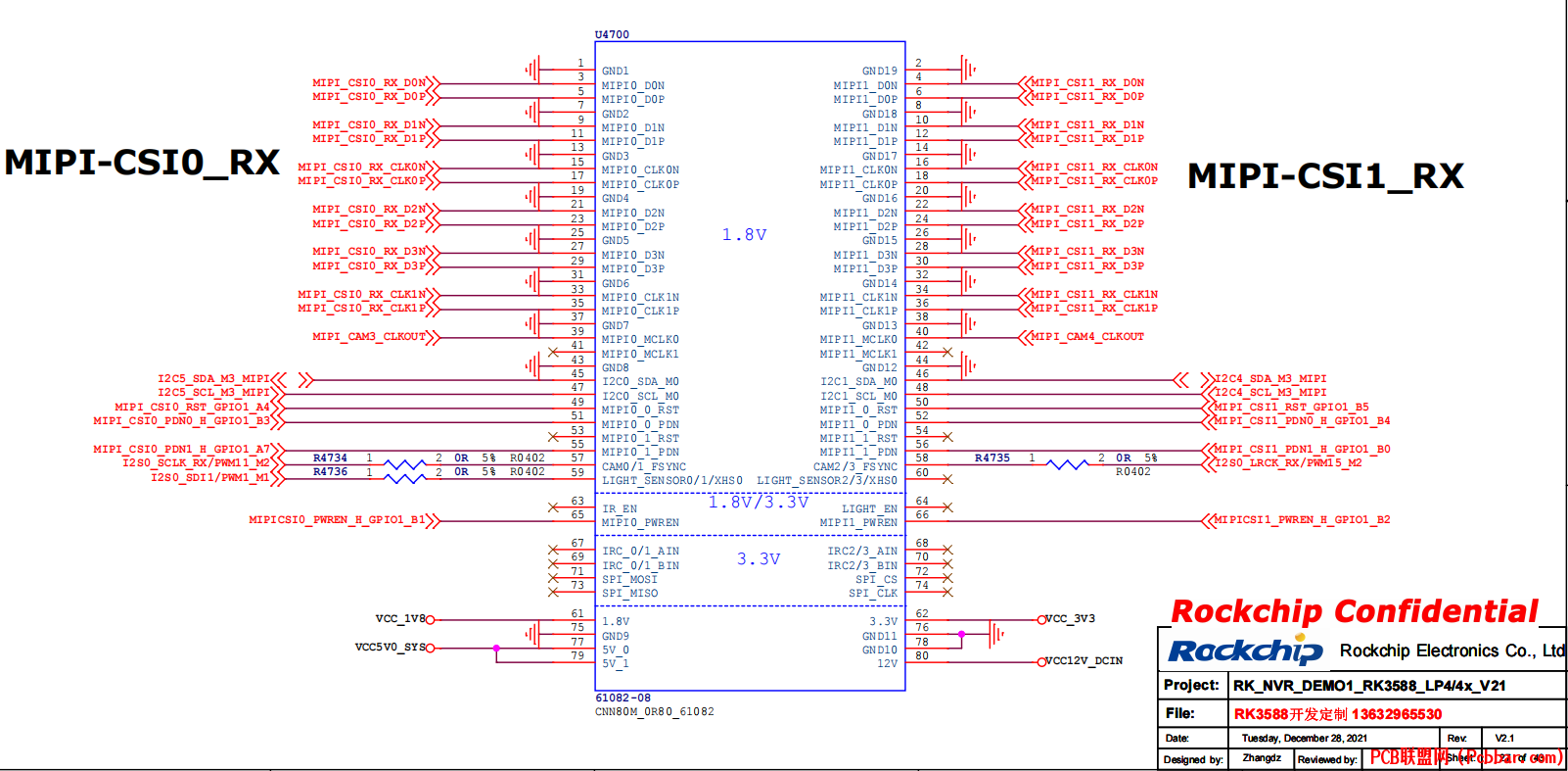

12、rk3588 mipi输出
支持4lane输出,可以拆分成2个2lane输出,最高支持6路摄像头,总共48M
