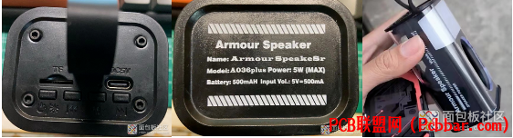

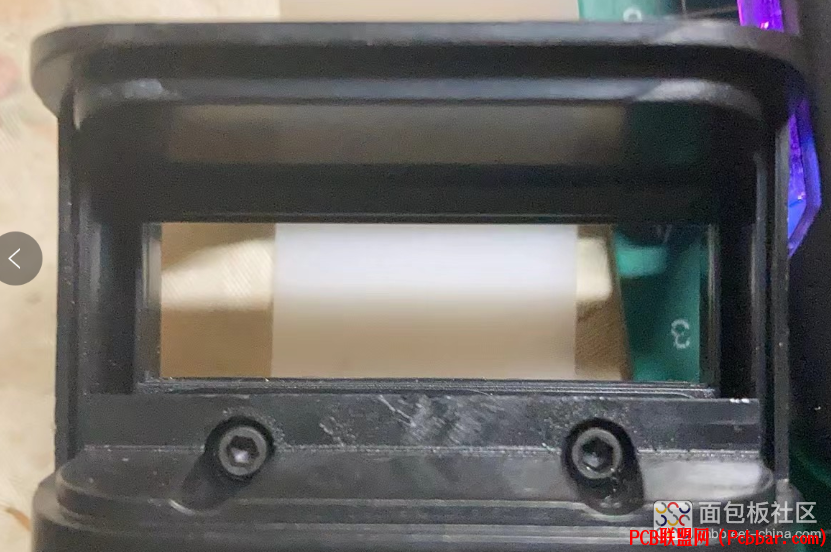

外观展示、铭牌

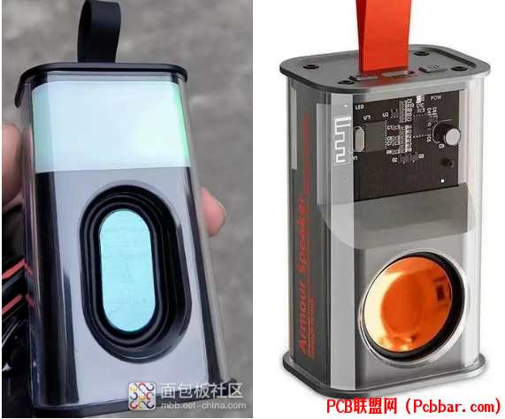

1.整体采用塑料罩包裹起来,这样可以提升观感,而且正面的电路板可以看到,这样让音响的颜值上升了一个档次
2.采用非常罕见的六角螺丝固定(为了拆解特意买了个六角螺丝刀)
3.塑料透明罩上印有图案,看起来这种图案可以随便定制的
4.底部铭牌有产品的名字、型号、最大功率、电池容量、充电电压/电流
拆解过程

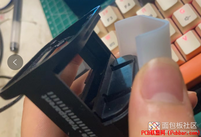

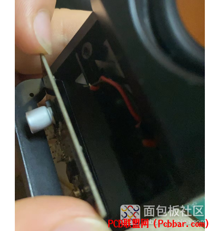

(一)首先要买个六角螺丝刀,这样才好拧开顶部的4个六角螺丝
拧开顶盖4个六角螺丝后,可以取下上盖和塑料透明罩
【拆的时候不小心搞掉一个按钮,问题不大】

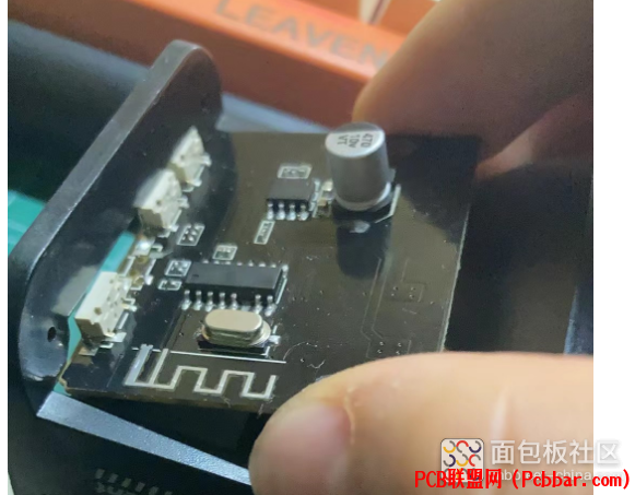

(二)观察电路板,发现电路板也是由2个六角螺丝固定,所以也可以直接拆
(三)拆开电路板后,发现电路板后面有4根线,通向音响下面,判断是喇叭和电池的供电线
【剪断4根线,即可将电路板取出】
(四)斜着,将电路板抽出

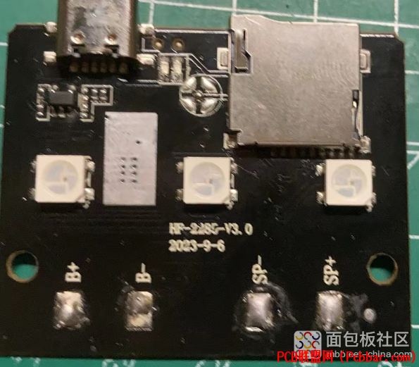

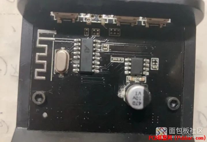

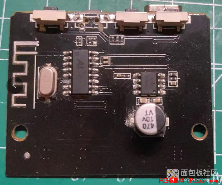

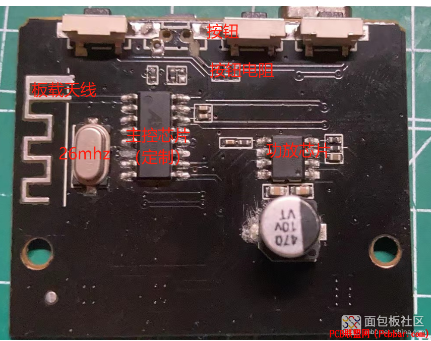

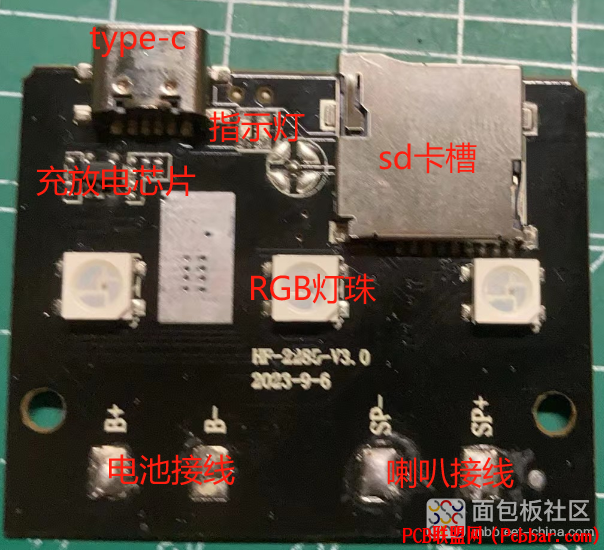

(五)可以看到,电路板正反面均有元器件,正面就是主控芯片和功放芯片,背面则是充电芯片和卡槽
(六)白色的盖子,应该是led灯的装饰盖,可以直接取下,装饰盖下面还有2个六角螺丝,是固定下壳的。拧开螺丝后,下壳可以直接取下

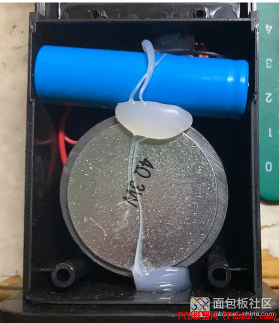

(七)可以发现喇叭内部是有1个14500电池和4Ω 3w的喇叭,并且用热熔胶做了固定
PCB主要芯片

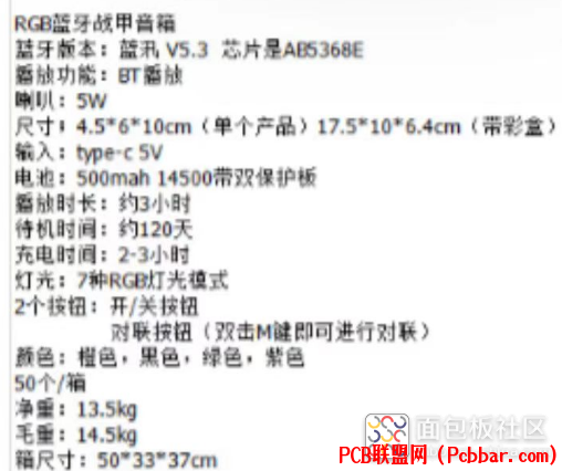

(一)主控芯片 AB5368E(疑似)
这款芯片上面的丝印是中科蓝讯公司的蓝牙音箱MCU,但是我在蓝讯的官网的产品系列里面没有找到相对应型号的MCU,所以推断是一款蓝讯定制的MCU
所以根据芯片上面的丝印是查不到任何资料的,但是我在批发的商家那边,问了他们相关的信息,虽然没有资料,但是给我提供了商品的信息
这款芯片集成了音频、sd卡、充电、蓝牙、led等控制单元,SOP-16封装,所以此音响的集成度还是很高的

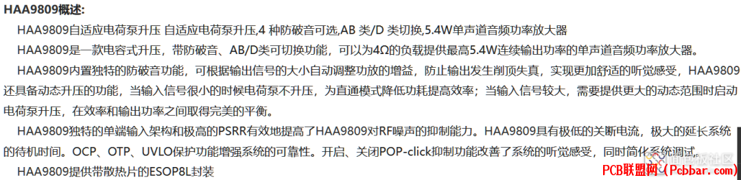

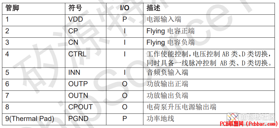

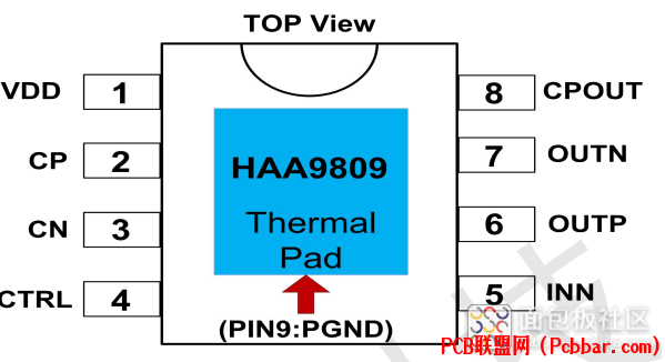

(二)音频功放芯片 HAA9809
1.CTRL引脚连接MCU的CTRL的控制引脚,用于使HAA9809进入不同的工作模式
2.电荷泵Flying电容
Flying电容用于在电源和电荷泵之间传递能量,Flying电容容值及电容的ESR直接影响电荷泵的负载能力。Flying电容越大,负载调整能力越强,功放的输出功率越大。
3.电荷泵升压输出电容(Cout)
电荷泵升压输出电容Cout的容值和ESR会直接影响电荷泵升压输出电压的稳定性,从而影响功放的整体性能。

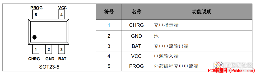

(三)充放电芯片 LTH7R
LTH7R.在大功率和高环境温度下可以自动调节充电电流以限制芯片温度。它的充电电压固定在4.2V,充电电流可以通过外置一个电阻器进行调节。当达到浮充电压并且充电电流下降到设定电路的1/10 时,LTH7R.自动终止充电过程。当输入电压移开之后,LTH7R.自动进入低电流模式,从电池吸取少于2uA的电流。当LTH7R.进入待机模式时,供电电流小于25uA。
1.充电电流外部编程
可以通过调节5引脚的电阻,来控制充电电流的大小

【电路由我用万用表测量,并结合自己的经验所画,可能有误,欢迎指正!】
(一)主控芯片电路
(二)功放电路
(三)SD卡槽
(四)充放电管理电路
(五)type-c接口
(六)RGB电路

2.喇叭和电池仅仅用热熔胶固定,非常的不怎么样,因为时间一长,电池和喇叭就会晃来晃去,影响质感,给人很廉价的感觉
