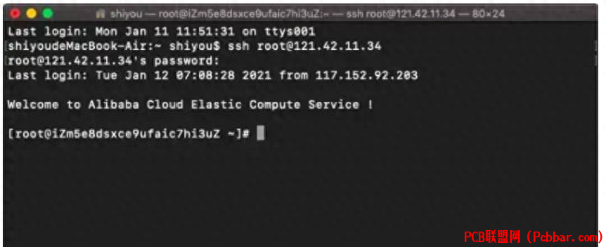

终端连接阿里云服务器
, @5 j% K5 g+ a" }
; m4 Q  O1 J1 O' F
8 h+ b; [" b( {" y* D2 f通过执行 ssh root@121.42.11.34 命令,然后输入服务器连接密码就可以顺利登录远程服务器。从现在开始我们就可以在本地电脑操作远程服务器。
' s, H3 }  F& `& h- J4 B这个黑色的面板就是终端也就是 Shell (命令行环境)。
  @8 m6 R4 W# P1 p3 K  j/ F* Lssh root@xxx 这是一条命令,必须要在 Shell 中才能执行。

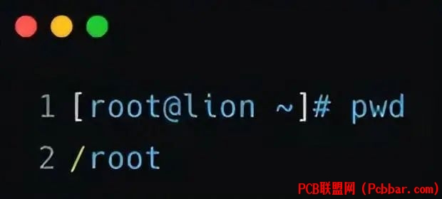

执行一个简单的命令 pwd:
4 _) v- m3 ~' q/ ?7 _* f% |[root@iZm5e8dsxce9ufaic7hi3uZ ~]# pwd
0 w- f2 k0 N" K: o; q. T" \& F: W/root命令解析:) v" ~2 |5 z* |0 V
root :表示用户名;
# L: E# y7 \" ~( f1 diZm5e8dsxce9ufaic7hi3uZ :表示主机名;4 D1 k( w! V" R& H2 N( N
~ :表示目前所在目录为家目录,其中 root 用户的家目录是 /root 普通用户的家目录在 /home 下;
; l2 h9 }1 r1 S6 V; l' n" {5 w# :指示你所具有的权限(root 用户为 # ,普通用户为 $ )。

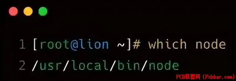

0 z; _+ q; n( e, U5 Rwhich:查看命令的可执行文件所在路径,Linux 下,每一条命令其实都对应一个可执行程序,在终端中输入命令,按回车的时候,就是执行了对应的那个程序,which 命令本身对应的程序也存在于 Linux 中。" B- n% e8 y' `- X1 b
总的来说一个命令就是一个可执行程序。

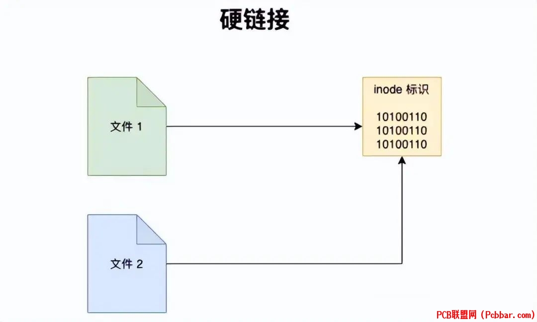

ln:英文 Link 的缩写,表示创建链接。# r& C% L. g4 p" @/ N% u- P
学习创建链接之前,首先要理解链接是什么,我们先来看看 Linux 的文件是如何存储的:
! ]! ]( B4 I! a+ fLinux 文件的存储方式分为3个部分,文件名、文件内容以及权限,其中文件名的列表是存储在硬盘的其它地方和文件内容是分开存放的,每个文件名通过 inode 标识绑定到文件内容。
' F3 d6 i7 w: w9 y硬链接使链接的两个文件共享同样文件内容,就是同样的 inode ,一旦文件1和文件2之间有了硬链接,那么修改任何一个文件,修改的都是同一块内容,它的缺点是,只能创建指向文件的硬链接,不能创建指向目录的(其实也可以,但比较复杂)而软链接都可以,因此软链接使用更加广泛。
8 Y5 l- ]9 a5 H2 Kln file1 file2  --> 创建 file2 为 file1 的硬链接9 D5 P7 C( a* \2 c6 o$ b  E
- o! m& a4 o1 b3 e5 s) O) o" P$ z
3 |5 w. B* }0 t' ?/ j) |如果我们用 rm file1 来删除 file1 ,对 file2 没有什么影响,对于硬链接来说,删除任意一方的文件,共同指向的文件内容并不会从硬盘上删除。只有同时删除了 file1 与 file2 后,它们共同指向的文件内容才会消失。9 A# ]2 z3 B& B: J$ e8 z5 T& Q- ?
软链接软链接就类似 windows 下快捷方式。

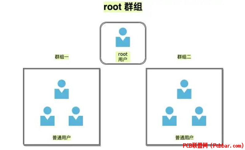

! k2 l' i8 }" L" NLinux 是一个多用户的操作系统。在 Linux 中,理论上来说,我们可以创建无数个用户,但是这些用户是被划分到不同的群组里面的,有一个用户,名叫 root ,是一个很特殊的用户,它是超级用户,拥有最高权限。
0 p1 a. R3 m* z+ ~( t5 o
) S& R4 p3 W! Y9 b; Y
0 W) A( p% E% f自己创建的用户是有限权限的用户,这样大大提高了 Linux 系统的安全性,有效防止误操作或是病毒攻击,但是我们执行的某些命令需要更高权限时可以使用 sudo 命令。

权限的整体是按用户来划分的,如下图所示:
' Q' T3 M) O" i# u  w" g9 y6 Y
* \; e' i! S" [% B
4 N5 F' V# g0 z6 [- [" M& Q
现在再来理解这句权限 drwxr-xr-x 的意思:+ E+ Z+ v- `( M% S: F
它是一个文件夹;0 B; T3 b5 ?& a) J* y
它的所有者具有:读、写、执行权限;
/ S. }$ V1 B! P3 o9 t3 T它的群组用户具有:读、执行的权限,没有写的权限;
( \7 ~& ~( y( q+ B2 a它的其它用户具有:读、执行的权限,没有写的权限。

& k7 b6 y4 b/ s6 x% G$ F7 B9 yman ls    --> 查找 ls 用法手册man 手册核心区域解析:(以 man pwd 为例)9 P9 W" Z0 a0 c0 J/ n
NAME # 命令名称和简单描述
9 y& c& I  [. n" y8 Q4 c5 ]     pwd -- return working directory name. `. N: B# ?  A- B
SYNOPSIS # 使用此命令的所有方法9 V  H! J1 ~" |' z( P, E; n4 y
     pwd [-L | -P]- G; y9 G1 R! [
DESCRIPTION # 包括所有参数以及用法6 X9 w, \4 e! J, I8 V2 a
     The pwd utility writes the absolute pathname of the current working directory to the standard output.1 i+ J2 C& ^' Q9 T
     Some shells may provide a builtin pwd command which is similar or identical to this utility.  Consult the builtin(1) manual page.
: ?# ~2 e( H1 E" [2 [     The options are as follows:
0 Y+ i, F7 N9 H7 ]6 Y  \$ W     -L      Display the logical current working directory.
& I' w& @7 w9 B' B2 F" B5 {! r     -P      Display the physical current working directory (all symbolic links resolved).1 l' J1 ]* a4 y
     If no options are specified, the -L option is assumed.+ c8 u# u9 |2 u7 Z
SEE ALSO # 扩展阅读相关命令
2 S; X$ o: y& p( [6 T* a5 N     builtin(1), cd(1), csh(1), sh(1), getcwd(3)help$ ~8 o$ k2 ], x7 f- K1 y" N& Q
man 命令像新华词典一样可以查询到命令或函数的详细信息,但其实我们还有更加快捷的方式去查询,command --help 或 command -h ,它没有 man 命令显示的那么详细,但是它更加易于阅读。

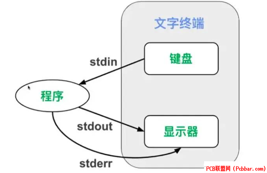

, E1 ]# E2 j- o& c命令一般都是通过键盘输入,然后输出到终端、文件等地方,它的标准用语是 stdin 、 stdout 以及 stderr 。
1 f- J) L: M: Y) Z# o$ q标准输入 stdin ,终端接收键盘输入的命令,会产生两种输出;8 E' v+ R  [9 K4 ]- R
标准输出 stdout ,终端输出的信息(不包含错误信息);
' T& {/ _- W: v& b, O7 K0 n+ B标准错误输出 stderr ,终端输出的错误信息。
& ]" \' T% Z) Z5 R: M, H
' U) e0 @; G. a, t
! l+ s' Q8 R7 }0 k3 o! h

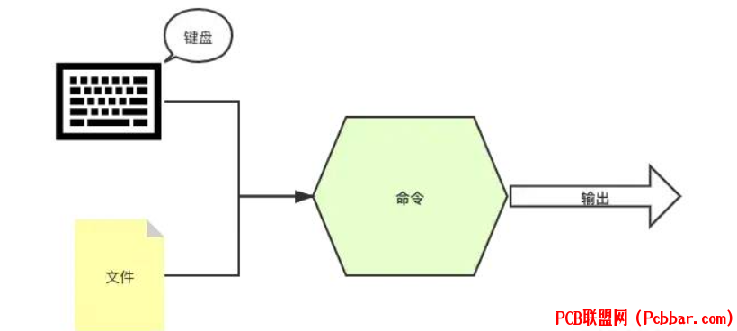

cat not_exist_file.csv >> res.txt 2>&1 # 追加输出目前为止,我们接触的命令的输入都来自命令的参数,其实命令的输入还可以来自文件或者键盘的输入。
. t8 t; K8 q* y7 O% ~/ F1 A
" f( h  I2 \3 I0 D# s- D- }
. @( w, J, ?% h; k' B, e  i输入重定向
  a  |9 M* O. N 符号用于指定命令的输入。
) j3 \6 D, k2 I( k1 @cat name.csv # 指定命令的输入为 name.csv虽然它的运行结果与 cat name.csv 一样,但是它们的原理却完全不同。
) c4 ^( `( ^! c+ O/ W& icat name.csv 表示 cat 命令接收的输入是 notes.csv 文件名,那么要先打开这个文件,然后打印出文件内容。% [6 i( h  f, {% ^) f6 x5 E1 K
cat  表示 cat 命令接收的输入直接是 notes.csv 这个文件的内容, cat 命令只负责将其内容打印,打开文件并将文件内容传递给 cat 命令的工作则交给终端完成。

sort -n END # 输入这个命令之后,按下回车,终端就进入键盘输入模式,其中END为结束命令(这个可以自定义)
/ K  a" ~/ V# ~$ x# N! l8 mwc -m END # 统计输入的单词
: n+ O$ u* n+ O& b管道 |把两个命令连起来使用,一个命令的输出作为另外一个命令的输入,英文是 pipeline ,可以想象一个个水管连接起来,管道算是重定向流的一种。
( f$ Q% p! P: [5 ?! a# N2 H
. w$ u3 S7 f% g6 K) ^1 q
% x! z5 Z! S* W8 n: Q# C
举几个实际用法案例:: [4 I! G/ W$ d/ T3 N/ K- s
cut -d , -f 1 name.csv | sort > sorted_name.txt
# S0 q7 w7 |, D5 n( Z0 ^# 第一步获取到的 name 列表,通过管道符再进行排序,最后输出到sorted_name.txt1 G3 F5 G) o8 r, [+ Z5 d1 [& ^
du | sort -nr | head 8 G; N9 y) \  h4 G6 ?8 u0 j
# du 表示列举目录大小信息
: g; s/ @9 N) z. I7 `# sort 进行排序,-n 表示按数字排序,-r 表示倒序& x( L" l+ D& M& C8 K' b3 X
# head 前10行文件
9 e2 H. f( B; G( U7 O2 X. b* j( ugrep log -Ir /var/log | cut -d : -f 1 | sort | uniq7 }1 P% p6 l/ x/ d/ m/ v
# grep log -Ir /var/log 表示在log文件夹下搜索 /var/log 文本,-r 表示递归,-I 用于排除二进制文件
$ h9 g2 `, R* u# cut -d : -f 1 表示通过冒号进行剪切,获取剪切的第一部分
4 J. h; n( C/ l! c: D& g# sort 进行排序
9 w  _8 f9 P" V0 q7 H( S# uniq 进行去重流流并非一个命令,在计算机科学中,流 stream 的含义是比较难理解的,记住一点即可:流就是读一点数据, 处理一点点数据。其中数据一般就是二进制格式。上面提及的重定向或管道,就是把数据当做流去运转的。$ g+ {: A1 v+ c/ F# G. ?
到此我们就接触了,流、重定向、管道等 Linux 高级概念及指令。其实你会发现关于流和管道在其它语言中也有广泛的应用。Angular 中的模板语法中可以使用管道。Node.js 中也有 stream 流的概念。

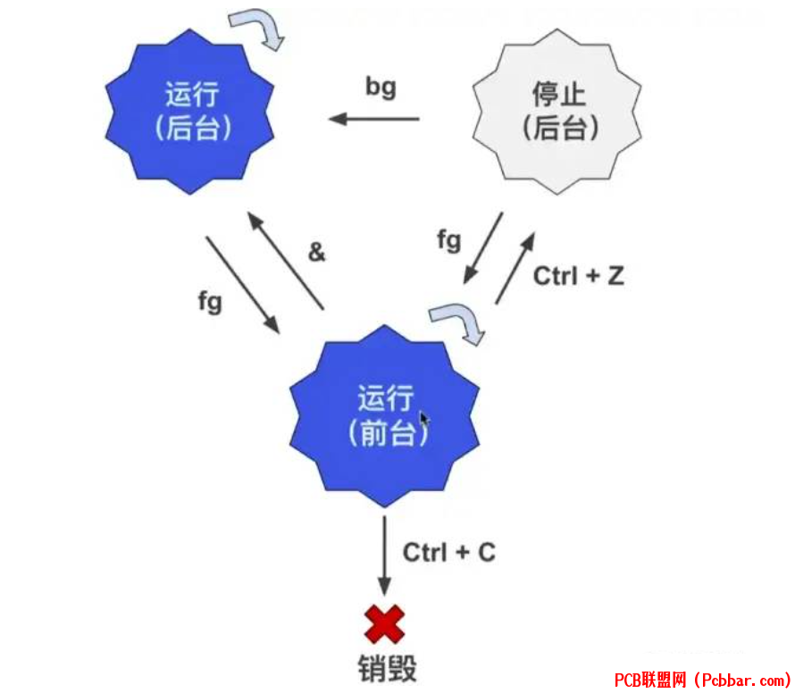

[/ol]前台进程 & 后台进程
9 A! y; s7 a, [) F默认情况下,用户创建的进程都是前台进程,前台进程从键盘读取数据,并把处理结果输出到显示器。例如运行 top 命令,这就是一个一直运行的前台进程。- m; \- v" c# G
后台进程的优点是不必等待程序运行结束,就可以输入其它命令。在需要执行的命令后面添加 & 符号,就表示启动一个后台进程。
8 W# x. O$ D; C4 e&启动后台进程,它的缺点是后台进程与终端相关联,一旦关闭终端,进程就自动结束了。8 `2 k- b4 d7 E, [' p
cp name.csv name-copy.csv &nohup使进程不受挂断(关闭终端等动作)的影响。
, C! w* e6 j; K4 v& snohup cp name.csv name-copy.csvnohup 命令也可以和 & 结合使用。/ e7 V. v( Z5 J9 g: |
nohup cp name.csv name-copy.csv &bg" T# k# e- t9 R5 M" X# W3 g7 X7 U& j
使一个“后台暂停运行”的进程,状态改为“后台运行”。
8 `3 K4 b. I! mbg %1 # 不加任何参数的情况下,bg命令会默认作用于最近的一个后台进程,如果添加参数则会作用于指定标号的进程实际案例1:
4 O8 B" c7 K: i- \; H. q; e1. 执行 grep -r "log" / > grep_log 2>&1 命令启动一个前台进程,并且忘记添加 & 符号$ i- Z1 a$ l! w) a
2. ctrl + z 使进程状态转为后台暂停
; G! g6 e# d5 I  X2 S3. 执行 bg 将命令转为后台运行             实际案例2:
/ w( g4 p7 v; F( u6 c# x前端开发时我们经常会执行 yarn start 启动项目" r! |3 ^4 N5 I' I" I3 I* h) |
此时我们执行 ctrl + z 先使其暂停( \4 p) I$ l/ M0 {; k( U6 F
然后执行 bg 使其转为后台运行6 Y/ Z6 f9 E* Q' n% s9 }
这样当前终端就空闲出来可以干其它事情了,如果想要唤醒它就使用 fg 命令即可(后面会讲)jobs显示当前终端后台进程状态。
% `  `5 j, L" w- Ffgfg 使进程转为前台运行,用法和 bg 命令类似。
9 g0 m, Z3 q$ f, d. |/ h我们用一张图来表示前后台进程切换:
. Q# `9 e% h8 n2 ]
% W, Z  ^' b; o
% u% S" H% r: l4 h8 u
我们可以使程序在后台运行,成为后台进程,这样在当前终端中我们就可以做其他事情了,而不必等待此进程运行结束。  A8 ?/ h9 Z8 V4 A6 V3 n

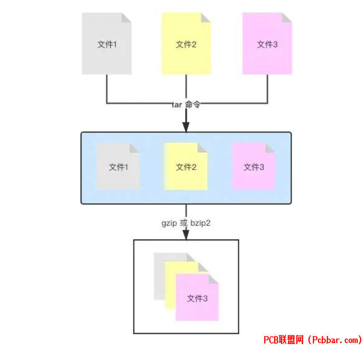

systemctl list-unit-files --type=service # 查看各个级别下服务的启动和禁用情况文件压缩解压打包:是将多个文件变成一个总的文件,它的学名叫存档、归档。* N4 ~+ g# K+ ]8 y" S
压缩:是将一个大文件(通常指归档)压缩变成一个小文件。! `: a) I7 g: p; \
我们常常使用 tar 将多个文件归档为一个总的文件,称为 archive 。然后用 gzip 或 bzip2 命令将 archive 压缩为更小的文件。2 N6 t$ B; C9 p" f0 v: G8 }7 B6 L
6 C( @. l! u5 o$ D
* w, `* {/ ]+ R& f/ S- {
9 y' Y$ H6 d; c$ z; j5 l: q# c% Qtar创建一个 tar 归档。4 a; d& J6 T% b
基础用法
- C, @$ r" E8 {+ }8 rtar -cvf sort.tar sort/ # 将sort文件夹归档为sort.tar9 R7 Z+ ?3 P; i  Z3 x
tar -cvf archive.tar file1 file2 file3 # 将 file1 file2 file3 归档为archive.tar常用参数, `/ ~' U/ u! I, ^/ [0 q: |
-cvf 表示 create(创建)+ verbose(细节)+ file(文件),创建归档文件并显示操作细节;
  p# F, Y- Z+ ?8 G0 m: h-tf 显示归档里的内容,并不解开归档;4 h% w0 I1 N1 P. w6 c
-rvf 追加文件到归档,tar -rvf archive.tar file.txt ;* ~& l/ H6 |4 W
-xvf 解开归档,tar -xvf archive.tar 。3 n7 c% j7 R0 B) l: z/ ^) Z- k
gzip / gunzip“压缩/解压”归档,默认用 gzip 命令,压缩后的文件后缀名为 .tar.gz 。
& W# K% O. L' _  V# y3 z( ttar 归档+压缩可以用 tar 命令同时完成归档和压缩的操作,就是给 tar 命令多加一个选项参数,使之完成归档操作后,还是调用 gzip 或 bzip2 命令来完成压缩操作。
