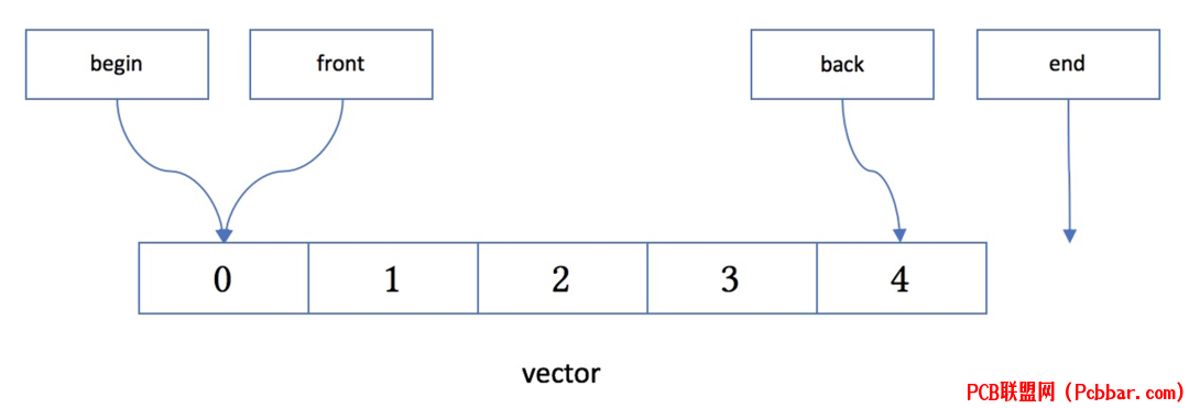

    vector 的成员在内存里连续存放。begin、end 成员函数返回的迭代器构成了一个半闭半开区间,而 front、back 成员函数则返回指向首项和尾项的引用,如下图所示:
    6 v  e6 J8 [5 v1 z! \
    8 Z2 \4 H% M3 v
    因为 vector 的元素放在堆上,它也自然可以受益于现代 C++ 的移动语义——移动 vector 具有很低的开销,通常只是操作六个指针而已。
