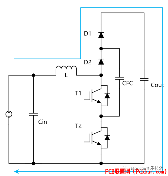

6 \& |6 S5 s5 `8 y* _% j6 p1 F想要明白三电平拓扑,那还得从大家熟知的两电平拓扑说起,在之前的文章中我们曾经介绍过两电平Boost拓扑的基本工作原理和关键器件参数的分析。在工作过程中,不论是Boost电路的下管还是上管,在开关管闭合时,电压应力都接近于0V,在断开时,电压应力都接近于输出电压Vout,开关管源极和漏极的电压只有两种电压模式,即0V和Vout,这就是为什么把传统的DCDC拓扑称为两电平的原因。
- \7 I+ c' y" A2 ]常见的三电平的拓扑有三种,分别是二极管钳位型、飞跨电容型、对称式三电平拓扑。本篇文章以飞跨电容型三电平拓扑(如图1)为例进行分析。所谓飞跨电容,即指跨接在D1、D2中点和T1、T2中点之间的电容CFC。飞跨电容升压拓扑结构通过飞跨电容(CFC)产生第三电压电平,充电至输出电压的一半。
5 x  E. W, @" D! F9 ~
8 A- e/ ~& g9 P# v9 k
: c* c7 t7 O' }; Z
图1 飞跨电容型三电平拓扑& g7 Z& V2 E3 G- B. v
& ~/ n& l6 p% g) i& o
三电平拓扑结构包括附加的第三电压电平。第三电压电平将升压电感、开关管和二极管两端的电压降低到两电平拓扑的一半。升压电感两端的较小电压具有的优点是,对于同样要求的纹波电流,所需的电感仅为两电平时所需电感的一半。因此减少了整个电感的体积、重量和成本。

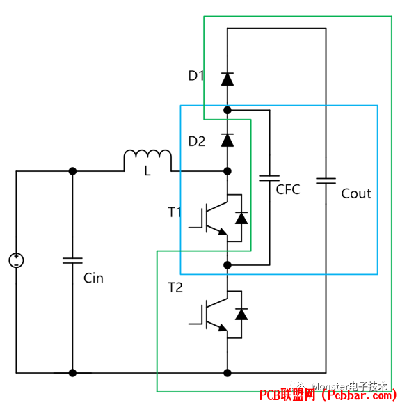

在飞跨电容升压变换器中,换向回路包括电容器。从换向的角度来看,电容器可以被认为是零阻抗。它在换向回路中的主要作用是使两个外部半导体相互抵消。有了这个偏移,三电平飞跨电容升压变换器可以被视为两个独立的升压变换器,其中外部的换向回路包括直流母线电容、外部二极管、飞跨电容器和外部开关。内部换向回路包括飞跨电容器、内部二极管和内部开关。两个换向回路如图2所示。

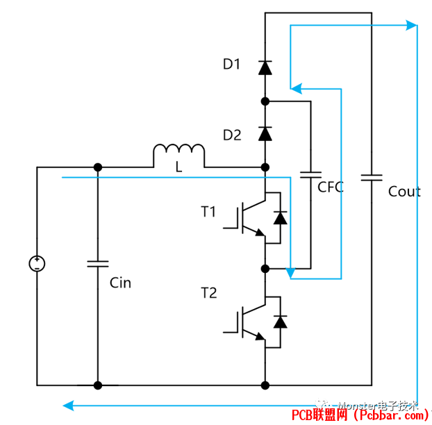

& B8 h, o7 S, W+ |8 E在三电平飞跨电容升压变换器的工作中,有四种不同的模式。在正常运行过程中,飞跨电容的电压是输出电压的一半,并且电感电流是连续的。" z0 y& D- b7 @0 |6 N$ y1 h
在第一种模式中,两个开关管(T1、T2)都断开,电流通过两个二极管,工作于续流模式。在这种模式下,飞跨电容的电压不变,电感电流减小,输出电压增大。
7 e" H2 D" `; k' ]3 U6 E3 V: ^
# b/ b/ u9 p5 W
. u. l2 p) G1 y7 b0 M# }8 O/ j1 x: ]# q, [6 s1 f! b
在第二种模式中,外侧开关管(T2)导通,电流对飞跨电容充电,其电压升高。
+ f/ z# y3 K3 o4 g; J5 J- H' Y# I  S$ _4 l6 M' Y3 x- [4 g/ ]
8 ~7 q( F0 m- |1 B5 s# s% O. O& [5 _# j- X1 A
7 [' T+ F# n+ r! B
在第三种模式中,内侧开关管(T1)导通(T2)断开,电流通过飞跨电容向母线放电,飞跨电压降低,输出电压增加。  |+ F0 a$ E# I3 W' X
' s2 n- T8 ]* o/ k
  C4 B7 p, J) K  _5 V0 @' y3 D
3 S$ p' U0 u! z+ k+ B# V$ O) Z" q
在第四种模式中,两个开关管都导通。飞跨电容的电压将保持不变,电感电流增加。+ J4 \' G$ i9 E, C
+ i+ Z) z/ Y- t& L+ H+ b" |' \) ?
* u' c# }2 c; K' S7 k
3 h7 b% \; b" v

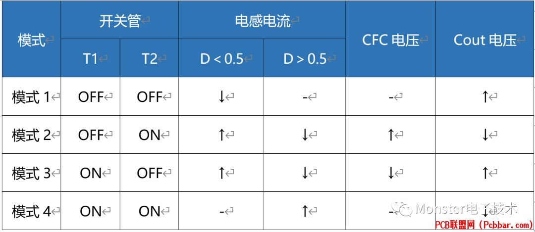

飞跨电容拓扑中的两个半导体开关管T1和T2在相位相差180°下进行控制,但导通时间(占空比)相同。在D<0.5时,T1 和 T2 永远不会同时导通,即不会工作在模式4。当占空比D>0.5时,开关管T1和T2不存在同时关断的工作模式1,所以工作的模式取决于占空比的大小。" a7 K' ~3 x8 z& Y7 _
如果?? ,在这种情况下,不存在模式4,运行如下:2 z" Z+ g8 f. T3 r5 y& q* h2 O* h
…→模式1→模式2→模式1→模式3→…0 l, s! {: x# m( x2 O
如果?? > 0.5,运行将是:
* D9 t1 c9 j- r6 a! D# C2 r…→模式4→模式2→模式4→模式3→…
7 P. R: o- s, @3 c& b" {如果?? = 0.5:' A+ t8 q& s$ g% W# a" C% |0 m+ O
…→模式2→模式3→模式2→模式3→…- N1 {/ q" h& F  L
最常用的模式是当??<0.5
