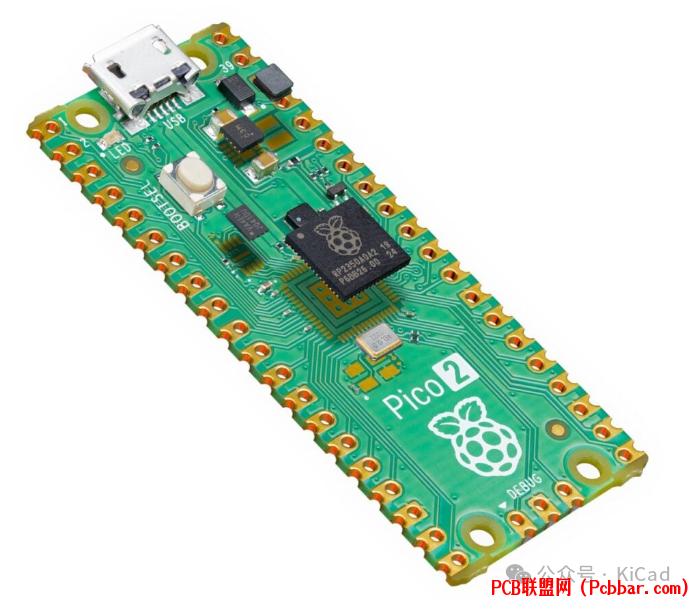

虽然不开源,但树莓派的产品力毋庸置疑。 Raspberry Pi Pico 2 是基于 RP2350 第二代微控制器板。RP 2350 是Raspberry Pi 设计的新型高性能安全微控制器。”
原文转载自 Raspberry Pi 官网
凭借更高的内核时钟速度、两倍的内存、更强大的 Arm 内核、新的安全功能和升级的接口能力,Pico 2 实现了性能和功能的大幅提升,同时保留了与 Pico 系列早期成员的硬件和软件兼容性。
Pico 2 现已上市,售价 5 美元。RP2040:工程师的微控制器早在 2021 年 1 月,我们推出了最初的 Pico 和 RP2040 微控制器,令所有人耳目一新。在此后的三年半时间里,Rasperry Pi 售出了近 400 万台 Pico 及其支持无线功能的同胞兄弟 Pico W。RP2040 本身已在无数第三方开发板以及从 Board Game 到合成器的 OEM 产品中找到了用武之地。多年来,我们使用过很多其他微控制器,我们将 RP2040 打造成了我们梦寐以求的微控制器:两个快速的 32 位内核、大量的片上 RAM 和灵活的接口(得益于我们的可编程 I/O (PIO) 子系统),所有这些都通过确定性总线结构联系在一起,让最优秀的开发人员从系统中榨取每一滴并发功率。我们已经看到了一些令人惊叹的演示:从我们自己的 Graham Sanderson 的 DOOM 移植,到 Dmitry Grinberg 的 PalmOS 移植,再到 Kevin Vance 的 "无CPU" 的 Commodore 64 cartridge 项目。
RP2040 微控制器在最初的 Raspberry Pi Pico 上大显身手
虽然 RP2040 的成功超出了我们的想象,但我们一直知道我们可以做得更好。在我们自己的清单中,有一些功能第一次没有被选中:片上存储、更低功耗的空闲状态、封装选项。此外,RP2040 用户还要求提供一些新功能:更快的内核、更大的内存、代码保护。

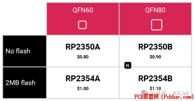

    RP2040 仅提供单个 7×7mm QFN56 封装选项,而这次我们提供以下选择:7×7mm QFN60 封装 (RP2350A),30 个 GPIO;或 10×10mm QFN80 封装 (RP2350B),48 个 GPIO;以及每个版本均带有 2MB 堆叠式封装 QSPI 闪存 (RP2354A 和 RP2354B)。
    我们始终坚持价格实惠的原则:虽然我们的硅片尺寸现在为 5.3 mm2,而 RP2040 为 2.7 mm2,但 RP2350A 仅贵 10 美分,3,400 个卷盘价格为 0.80 美元,单个数量价格为 1.10 美元。RP2350B 的价格将比 RP2350A 贵 10 美分,而 RP2354 型号的价格仅比无闪光灯型号贵 20 美分。
    RP2350 将于 2024 年底前批量上市。
    Board games
    Pico 2 将 RP2350A 与 4MB 的外部 QSPI 闪存配对使用,而原来 Pico 的闪存容量为 2MB。它在外形和电气方面与最初的 Pico 设计兼容。
    虽然目前渠道中的存货相对较少,但我们的伙伴索尼正在全速生产 Pico 2。我们的许多认可经销商合作伙伴都在执行延期交货和预订计划,我们将在未来几周内定期向他们发货。在今年年底之前,我们预计将出货支持无线功能的 Pico 2 W(使用与 Pico W 相同的英飞凌 43439 调制解调器),以及预装 0.1 英寸针座的 Pico 2 和 Pico 2 W 版本。

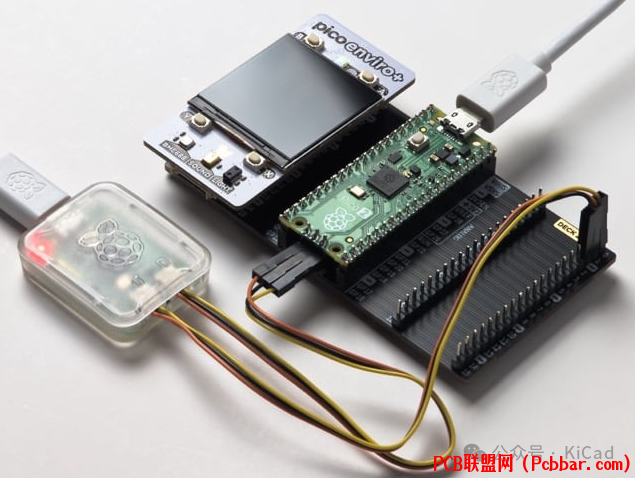

    最后,我们很高兴能与谷歌合作推出原生支持 Pico 2 的 Pigweed SDK。Pigweed 的中间件库已在数百万台设备上使用,包括谷歌自己的 Pixel 设备和 Nest 恒温器。现在,Pigweed SDK 可以让您在为 Pico 2 构建项目时更轻松地使用这些组件!
    谷歌基于新的 Pigweed SDK 制作的演示使用了 Pimoroni 的 Enviro+ Pack,以帮助展示 Pigweed 的强大功能。

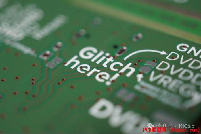

    RP2350 安全模式的基石是签名启动(signed boot)。如果启用了安全功能,只有在二进制文件使用私钥签名并在 OTP 中存储了相应公钥的哈希值后,才能启动二进制文件。为了防止攻击者运行任意代码,提取 OTP 内容(包括用于代码保护的加密密钥)的工作变得非常复杂。
    其他供应商在实施启动安全方面的记录相当糟糕。市场上广泛使用的微控制器往往缺乏有效的对策来应对现代故障注入攻击,例如 LimitedResults 针对 Nordic nRF52 器件的调试复活攻击,以及 Chris Gerlinsky 绕过恩智浦 LPC 系列器件代码读取保护的工作。
    虽然 RP2350 采用了多项技术(包括硬件快速故障检测器和我们正在申请专利的冗余协处理器)来保护控制流和数据完整性免受故障注入攻击,但我们完全有信心发现并修复启动过程中的缺陷。我们希望在 RP2350 部署到关键应用之前,尽早发现这些缺陷。
    在发布之前,我们委托 NewAE 和 Hextree 对我们的安全架构进行了审计。现在,我们为第一个确认破解我们签名启动程序的人提供 10,000 美元的悬赏金。首次悬赏将持续一个月:如果没有发现漏洞,我们可能会延长悬赏时间,或者为更多明显漏洞提供更多悬赏。
    为了将 RP2350 硬件送到最有可能发现这些漏洞的工程师手中,我们与今天在拉斯维加斯举行的 DEF CON 黑客大会合作。今年的徽章由 RP2350 支持,是实验我们的安全架构的绝佳平台。对于那些想参与但又不想冒徽章被烧毁的风险的人,Hextree 生产了数量有限的电路板,专门用于电源轨和电磁脉冲。

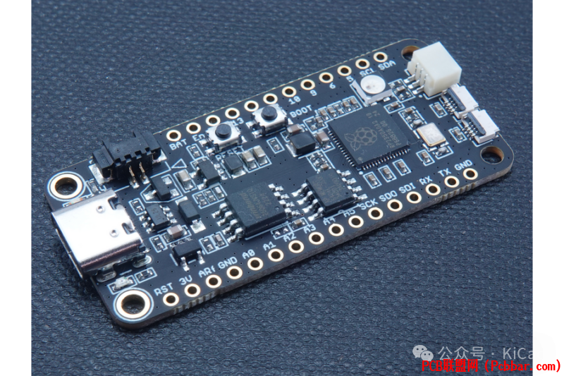

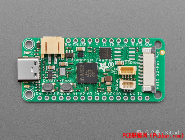

    Adafruit
    Metro RP2350 可让您使用与 RP2350 兼容的 Arduino 屏蔽和配件。Feather RP2350 将 RP2350 的强大功能引入流行的 Feather 格式,包括与 FeatherWings 的兼容性。
    Adafruit Feather RP2350Bus Pirate

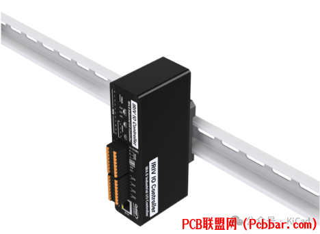

    IRIV I/O 控制器是由 RP2350 驱动的工业级 I/O 控制器。

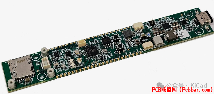

    Hellbender
    Hellbender Raspberry Pi RP2350 开发板设计为通用微控制器和传感器板,可集成到任何项目中。

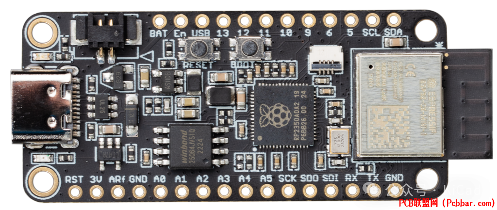

    Invector LabsChallenger+ RP2350 BConnect 是一款基于 RP2350 的模块,具有 8MB 闪存、8MB PSRAM 和双 BConnect。
    Invector Labs Challenger+ RP2350 BConnectChallenger+ RP2350 WiFi6/BLE5 是一款基于 RP2350 的模块,具有 8MB 闪存、8MB PSRAM 和一个集成 WiFi6/BLE5 模块。

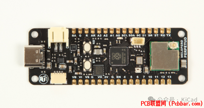

    MeloperoPerpetuo LoRa 可使用太阳能和小型电池,非常适合离网项目。
    Melopero Perpetuo LoRaNewAE该 Target Board 板暴露了 RP2350 的安全功能,使您可以针对电源分析和故障注入等攻击进行测试。
