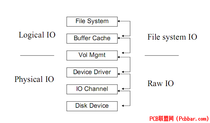

; Z6 Q, `4 G) e  A3 ]. D3 S+ q上图层次比较多,但总的就是三部分。磁盘(存储)、VM(卷管理)和文件系统。专有名词不好理解,打个比方说:磁盘就相当于一块待用的空地;LVM相当于空地上的围墙(把空地划分成多个部分);文件系统则相当于每块空地上建的楼房(决定了有多少房间、房屋编号如何,能容纳多少人住);而房子里面住的人,则相当于系统里面存的数据。
8 A/ M4 ^  s2 S8 @$ t
1 w- r% t- ]- l' h7 T! f! T文件系统—数据如何存放?对应了上图的File System和Buffer Cache。File System(文件系统):解决了空间管理的问题,即:数据如何存放、读取。Buffer Cache:解决数据缓冲的问题。对读,进行cache,即:缓存经常要用到的数据;对写,进行buffer,缓冲一定数据以后,一次性进行写入。VM—磁盘空间不足了怎么办?对应上图的Vol Mgmt。VM其实跟IO没有必然联系。他是处于文件系统和磁盘(存储)中间的一层。VM屏蔽了底层磁盘对上层文件系统的影响。当没有VM的时候,文件系统直接使用存储上的地址空间,因此文件系统直接受限于物理硬盘,这时如果发生磁盘空间不足的情况,对应用而言将是一场噩梦,不得不新增硬盘,然后重新进行数据复制。而VM则可以实现动态扩展,而对文件系统没有影响。另外,VM也可以把多个磁盘合并成一个磁盘,对文件系统呈现统一的地址空间,这个特性的杀伤力不言而喻。存储—数据放在哪儿?如何访问?如何提高IO速度?对应上图的Device Driver、IO Channel和Disk Device数据最终会放在这里,因此,效率、数据安全、容灾是这里需要考虑的问题。而提高存储的性能,则可以直接提高物理IO的性能。Logical IO vs Physical IO逻辑IO是操作系统发起的IO,这个数据可能会放在磁盘上,也可能会放在内存(文件系统的Cache)里。物理IO是设备驱动发起的IO,这个数据最终会落在磁盘上。逻辑IO和物理IO不是一一对应的。这部分的东西在网络编程经常能看到,不过在所有IO处理中都是类似的。IO请求的两个阶段等待资源阶段:IO请求一般需要请求特殊的资源(如磁盘、RAM、文件),当资源被上一个使用者使用没有被释放时,IO请求就会被阻塞,直到能够使用这个资源。使用资源阶段:真正进行数据接收和发生。在等待数据阶段,IO分为阻塞IO和非阻塞IO。( {: U3 K  A* f+ B

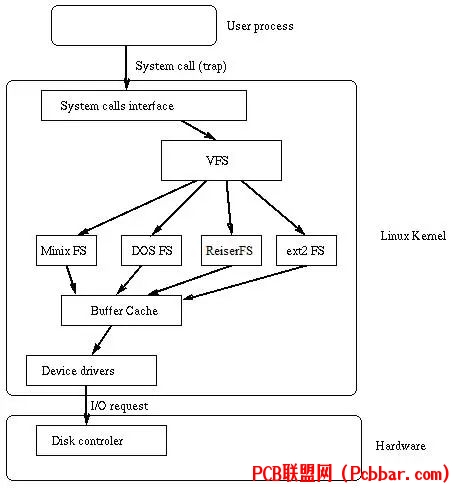

    ; i* B# x8 _0 L+ h文件系统各有不同,其最主要的目标就是解决磁盘空间的管理问题,同时提供高效性、安全性。如果在分布式环境下,则有相应的分布式文件系统。Linux上有ext系列,Windows上有Fat和NTFS。如图为一个linux下文件系统的结构。其中VFS(Virtual File System)是Linux Kernel文件系统的一个模块,简单看就是一个Adapter,对下屏蔽了下层不同文件系统之间的差异,对上为操作系统提供了统一的接口.中间部分为各个不同文件系统的实现。再往下是Buffer Cache和Driver。) g% m/ b8 L( t( K
    2 \" J: ]7 H, c" |1 Q: E8 y* K
    6 t6 y9 S, e0 P  J文件系统的结构
    8 O8 |4 O- s1 O7 {7 \各种文件系统实现方式不同,因此性能、管理性、可靠性等也有所不同。下面为Linux Ext2(Ext3)的一个大致文件系统的结构。
    3 v( o: c# }' e$ C' |
    5 G$ N5 Q2 S' N( v. z( {5 aBoot Block存放了引导程序。Super Block存放了整个文件系统的一些全局参数,如:卷名、状态、块大小、块总数。他在文件系统被mount时读入内存,在umount时被释放。+ Q) \* q' G% a0 A  D5 C- Y
    : M! F- k! [5 o5 n2 L1 q& V上图描述了Ext2文件系统中很重要的三个数据结构和他们之间的关系。Inode:Inode是文件系统中最重要的一个结构。如图,他里面记录了文件相关的所有信息,也就是我们常说的meta信息。包括:文件类型、权限、所有者、大小、atime等。Inode里面也保存了指向实际文件内容信息的索引。其中这种索引分几类:直接索引:直接指向实际内容信息,公有12个。因此如果,一个文件系统block size为1k,那么直接索引到的内容最大为12k间接索引两级间接索引三级间接索引如图:$ I, C" W) m3 N- t# A, H: E
    ; l& o: M9 T; ]  x+ X4 q: KDirectory代表了文件系统中的目录,包括了当前目录中的所有Inode信息。其中每行只有两个信息,一个是文件名,一个是其对应的Inode。需要注意,Directory不是文件系统中的一个特殊结构,他实际上也是一个文件,有自己的Inode,而它的文件内容信息里面,包括了上面看到的那些文件名和Inode的对应关系。如下图:! R% ?( A7 t# \# H

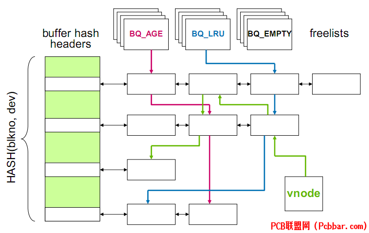

    Buffer CacheBuffer Cache中的缓存,本质与所有的缓存都是一样,数据结构也是类似,下图为VxSF的一个Buffer Cache结构。! A' D# c+ l$ N
    . d5 P; [3 T& b: G! F, n: Q0 m" A这个数据结构与memcached和Oracle SGA的buffer何等相似。左侧的hash chain完成数据块的寻址,上方的的链表记录了数据块的状态。

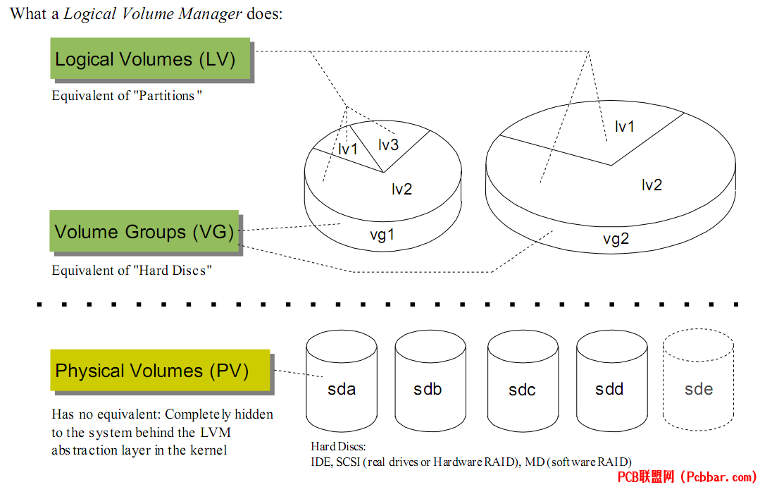

    LVM中有几个很重要的概念:
    9 T) P: D# |* m/ t' d# o
  • PV(physical volume):物理卷。在LVM中,一个PV对应就是操作系统能看见的一块物理磁盘,或者由存储设备分配操作系统的lun。一块磁盘唯一对应一个PV,PV创建以后,说明这块空间可以纳入到LVM的管理。创建PV时,可以指定PV大小,即可以把整个磁盘的部分纳入PV,而不是全部磁盘。这点在表面上看没有什么意义,但是如果主机后面接的是存储设备的话就很有意义了,因为存储设备分配的lun是可以动态扩展的,只有当PV可以动态扩展,这种扩展性才能向上延伸。
  • VG(volume group):卷组。一个VG是多个PV的集合,简单说就是一个VG就是一个磁盘资源池。VG对上屏蔽了多个物理磁盘,上层是使用时只需考虑空间大小的问题,而VG解决的空间的如何在多个PV上连续的问题。
  • LV(logical volume):逻辑卷。LV是最终可供使用卷,LV在VG中创建,有了VG,LV创建是只需考虑空间大小等问题,对LV而言,他看到的是一直联系的地址空间,不用考虑多块硬盘的问题。有了上面三个,LVM把单个的磁盘抽象成了一组连续的、可随意分配的地址空间。除上面三个概念外,还有一些其他概念:
  • PE(physical extend): 物理扩展块。LVM在创建PV,不会按字节方式去进行空间管理。而是按PE为单位。PE为空间管理的最小单位。即:如果一个1024M的物理盘,LVM的PE为4M,那么LVM管理空间时,会按照256个PE去管理。分配时,也是按照分配了多少PE、剩余多少PE考虑。
  • LE(logical extend):逻辑扩展块。类似PV,LE是创建LV考虑,当LV需要动态扩展时,每次最小的扩展单位。对于上面几个概念,无需刻意去记住,当你需要做这么一个东西时,这些概念是自然而然的。PV把物理硬盘转换成LVM中对于的逻辑(解决如何管理物理硬盘的问题),VG是PV的集合(解决如何组合PV的问题),LV是VG上空间的再划分(解决如何给OS使用空间的问题);而PE、LE则是空间分配时的单位。/ Z# q. v- F& y8 ?3 x3 Y+ e2 c3 o
    2 U6 }+ N% O+ P5 f) l7 x如图,为两块18G的磁盘组成了一个36G的VG。此VG上划分了3个LV。其PE和LE都为4M。其中LV1只用到了sda的空间,而LV2和LV3使用到了两块磁盘。

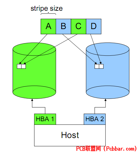

    串联(Concatenation): 按顺序使用磁盘,一个磁盘使用完以后使用后续的磁盘。条带化(Striping): 交替使用不同磁盘的空间。条带化使得IO操作可以并行,因此是提高IO性能的关键。另外,Striping也是RAID的基础。如:VG有2个PV,LV做了条带数量为2的条带化,条带大小为8K,那么当OS发起一个16K的写操作时,那么刚好这2个PV对应的磁盘可以对整个写入操作进行并行写入。2 {& v  |$ I' l! P
    4 q6 }' B/ o" kStriping带来好处有:并发进行数据处理。读写操作可以同时发送在多个磁盘上,大大提高了性能。Striping带来的问题:
  • 数据完整性的风险。Striping导致一份完整的数据被分布到多个磁盘上,任何一个磁盘上的数据都是不完整,也无法进行还原。一个条带的损坏会导致所有数据的失效。因此这个问题只能通过存储设备来弥补。
  • 条带大小的设定很大程度决定了Striping带来的好处。如果条带设置过大,一个IO操作最终还是发生在一个磁盘上,无法带来并行的好处;当条带设置国小,本来一次并行IO可以完成的事情会最终导致了多次并行IO。镜像(mirror)如同名字。LVM提供LV镜像的功能。即当一个LV进行IO操作时,相同的操作发生在另外一个LV上。这样的功能为数据的安全性提供了支持。如图,一份数据被同时写入两个不同的PV。. G: c1 }2 T, p, ]1 m8 B) S2 L; U4 ^

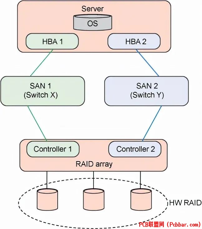

    如上图结构,由于存在两条路径,对于存储划分的一个空间,在OS端会看到两个(两块磁盘或者两个lun)。可怕的是,OS并不知道这两个东西对应的其实是一块空间,如果路径再多,则OS会看到更多。还是那句经典的话,“计算机中碰到的问题,往往可以通过增加的一个中间层来解决”,于是有了多路径软件。他提供了以下特性:
  • 把多个映射到同一块空间的路径合并为一个提供给主机
  • 提供fail over的支持。当一条通路出现问题时,及时切换到其他通路
  • 提供load balance的支持。即同时使用多条路径进行数据传送,发挥多路径的资源优势,提高系统整体带宽。Fail over的能力一般OS也可能支持,而load balance则需要与存储配合,所以需要根据存储不同配置安装不同的多通路软件。多路径除了解决了高可用性,同时,多条路径也可以同时工作,提高系统性能。Raid很基础,但是在存储系统中占据非常重要的地位,所有涉及存储的书籍都会提到RAID。RAID通过磁盘冗余的方式提高了可用性和可高性,一方面增加了数据读写速度,另一方面增加了数据的安全性。RAID 0对数据进行条带化。使用两个磁盘交替存放连续数据。因此可以实现并发读写,但带来的问题是如果一个磁盘损坏,另外一个磁盘的数据将失去意义。RAID 0最少需要2块盘。" ^) n* A" e* D
