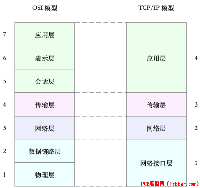

但是 OSI 模型还是太复杂了,也没能提供一个可实现的方法。所以,在 Linux 中,实际上使用的是另一个更实用的四层模型,即 TCP/IP 网络模型。! {/ H7 |2 x5 Y" h1 _$ C7 x' U% N1 P! G1 l
TCP/IP 模型,把网络互联的框架分为应用层、传输层、网络层、网络接口层等四层,其中,
2 P* W/ ^5 `# Y- Y4 f? 应用层,负责向用户提供一组应用程序,比如 HTTP、FTP、DNS 等。9 @, v# t( ?" Y. ~; {. B2 J0 O
? 传输层,负责端到端的通信,比如 TCP、UDP 等。2 }+ T. {* x0 c6 w4 K3 J; b
? 网络层,负责网络包的封装、寻址和路由,比如 IP、ICMP 等。& k3 |' @) J7 R; h, p
? 网络接口层,负责网络包在物理网络中的传输,比如 MAC 寻址、错误侦测以及通过网卡传输网络帧等。
$ C: K9 I7 A/ v/ L( p% N
TCP/IP 与 OSI 模型的关系如下图:+ Z! s7 m/ n+ l0 {  R
3 u% [$ S+ y7 \, J! q! L# ^
虽说 Linux 实际按照 TCP/IP 模型,实现了网络协议栈,但在平时的学习交流中,我们习惯上还是用 OSI 七层模型来描述。比如,说到七层和四层负载均衡,对应的分别是 OSI 模型中的应用层和传输层(而它们对应到 TCP/IP 模型中,实际上是四层和三层)。

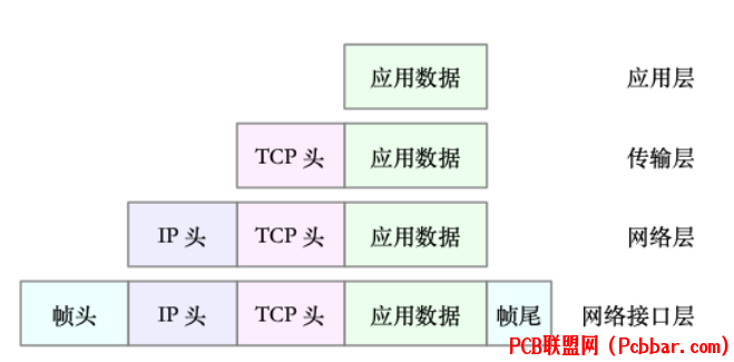

% k' p. X7 ?: }' v/ cLinux网络栈有了 TCP/IP 模型后,在进行网络传输时,数据包就会按照协议栈,对上一层发来的数据进行逐层处理;然后封装上该层的协议头,再发送给下一层。) F" i) o4 c7 M3 U: n/ b. }
当然,网络包在每一层的处理逻辑,都取决于各层采用的网络协议。比如在应用层,一个提供 REST API 的应用,可以使用 HTTP 协议,把它需要传输的 JSON 数据封装到 HTTP 协议中,然后向下传递给 TCP 层。
" C; m& r, H5 K6 \! I# d# _而封装做的事情就很简单了,只是在原来的负载前后,增加固定格式的元数据,原始的负载数据并不会被修改。
- C; K( C" ~2 x9 E& {% p+ d. ]" W6 Q比如,以通过 TCP 协议通信的网络包为例,通过下面这张图,我们可以看到,应用程序数据在每个层的封装格式。
6 B9 R7 h2 w- P$ e" X- c
8 P8 `" a/ W) _1 m! }
其中:) \2 k, q! n! [0 i3 a( T: C
? 传输层在应用程序数据前面增加了 TCP 头;
# d  w/ k+ \2 @; x? 网络层在 TCP 数据包前增加了 IP 头;
; y4 ^2 q/ k( z5 _6 g? 而网络接口层,又在 IP 数据包前后分别增加了帧头和帧尾。
  ^( ~" b1 R$ [2 h# D' x, X) y
这些新增的头部和尾部,增加了网络包的大小,但我们都知道,物理链路中并不能传输任意大小的数据包。网络接口配置的最大传输单元(MTU),就规定了最大的 IP 包大小。在我们最常用的以太网中,MTU 默认值是 1500bytes(这也是 Linux 的默认值)。7 j: q7 X- L0 R% |1 Y

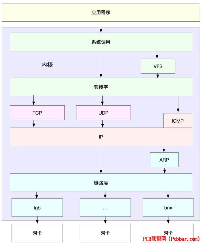

9 B3 H" J$ ~- t2 f! x" ~% m理解了 TCP/IP 网络模型和网络包的封装原理后,对Linux 内核中的网络栈,其实也类似于 TCP/IP 的四层结构。如下图所示,就是 Linux 通用 IP 网络栈的示意图:
$ O6 d: X: `* q; t9 [; L8 u
2 B/ ~7 {- |" q) G) s/ P9 I
从上到下来看这个网络栈,你可以发现,1 G- A  ?4 @  S
? 最上层的应用程序,需要通过系统调用,来跟套接字接口进行交互;
( o* Z/ H# K6 O" D! L; b9 ?! Z? 套接字的下面,就是我们前面提到的传输层、网络层和网络接口层;
! z  w+ n. W# _- I* r? 最底层,则是网卡驱动程序以及物理网卡设备。
8 s& \$ U) ~4 S& z3 I6 T
网卡是发送和接收网络包的基本设备。在系统启动过程中,网卡通过内核中的网卡驱动程序注册到系统中。而在网络收发过程中,内核通过中断跟网卡进行交互。
) |. t9 z7 c8 V0 g) c9 `+ K网络包的处理非常复杂,所以,网卡硬中断只处理最核心的网卡数据读取或发送,而协议栈中的大部分逻辑,都会放到软中断中处理。/ I) |" d5 e6 m3 _; N. `1 v

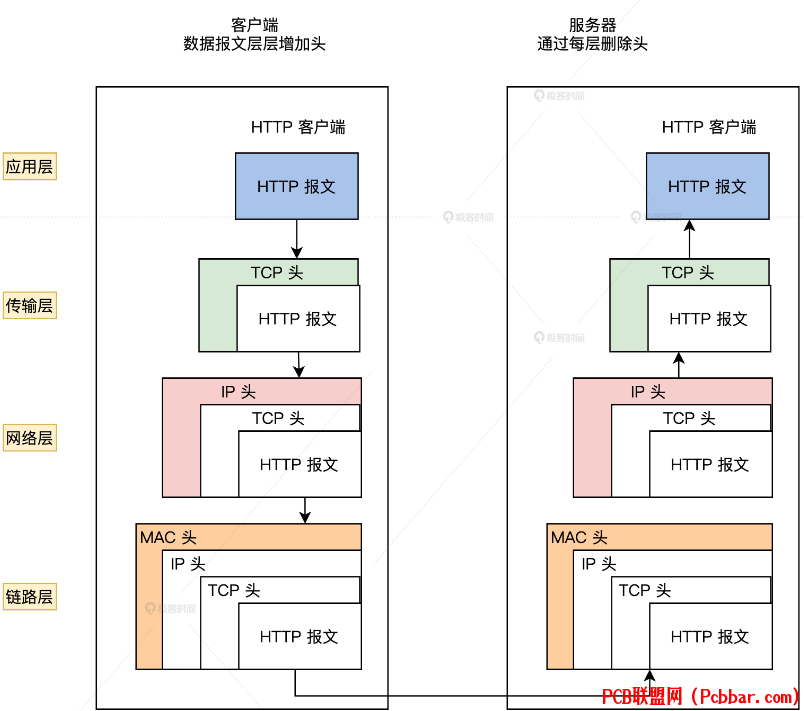

+ Y- z2 p" y$ e# f# R0 m在不同的网络协议处理下,给我们的网络数据包加上了各种头部,这保证了网络数据在各层物理设备的流转下可以正确抵达目的地。收到处理后的网络数据包后,接受端再通过网络协议将头部字段去除,得到原始的网络数据。
, x& X& W, `% R. {; @% D. U下图是客户端与服务器之间用网络协议连接通信的过程:
& E5 n  I$ `" S( g: X
5 t* U! s& d, X. t2 a4 a

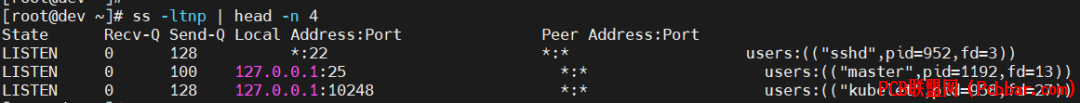

ifconfig 和 ip 只显示了网络接口收发数据包的统计信息,但在实际的性能问题中,网络协议栈中的统计信息,我们也必须关注,可以用 netstat 或者 ss ,来查看套接字、网络栈、网络接口以及路由表的信息。
; W; z4 T) c: s" q' c& h/ E! W我个人更推荐,使用 ss 来查询网络的连接信息,因为它比 netstat 提供了更好的性能(速度更快)。
; z7 ]; O* J& w: Q比如,你可以执行下面的命令,查询套接字信息:
* z) ~. i  W  X# head -n 4 表示只显示前面4行
+ _3 \4 m) W/ }# -l 表示只显示监听套接字
# a8 S5 b" F4 X1 ]# t# -n 表示显示数字地址和端口(而不是名字)8 z  x" `  S+ x( d9 E4 q
# -p 表示显示进程信息
9 ]" L* [7 G5 h5 y: e[root@dev ~]# netstat -nlp | head -n 4
: Z, x2 j& ]! I- {& RActive Internet connections (only servers)5 e. ^  S3 V; O* F, @9 R3 Y  x
Proto Recv-Q Send-Q Local Address    Foreign Address         State       PID/Program name
, O" {; L2 r" t; Itcp        0      0 0.0.0.0:22              0.0.0.0:*          LISTEN      952/sshd
9 R6 e! K2 f8 G8 F: w3 |tcp        0      0 127.0.0.1:25            0.0.0.0:*          LISTEN      11/master% s4 |6 u( C9 ]3 I5 q, b
# -l 表示只显示监听套接字
( U7 ^- A+ d' Y+ m9 \# -t 表示只显示 TCP 套接字/ \1 G1 m, v, C4 X$ V( G7 y
# -n 表示显示数字地址和端口(而不是名字)$ Y9 ^) ~8 W* u. v2 n9 A4 f
# -p 表示显示进程信息5 ]9 n: O! U6 t
$ ss -ltnp | head -n 4
4 ]# H- U% M4 D
+ T9 `6 S* R! Q
/ A: n1 k. m' \; Y* i! p8 W5 X' G# u$ `
5 S' Y, x# i- @- U1 z
: a% E8 L* c* o% j( M' D4 Snetstat 和 ss 的输出也是类似的,都展示了套接字的状态、接收队列、发送队列、本地地址、远端地址、进程 PID 和进程名称等。
+ e. r6 }: @; \) K  [% M+ m  t' ^/ p其中,接收队列(Recv-Q)和发送队列(Send-Q)需要你特别关注,它们通常应该是 0。当你发现它们不是 0 时,说明有网络包的堆积发生。当然还要注意,在不同套接字状态下,它们的含义不同。
' P8 N; I4 y" F7 V2 e当套接字处于连接状态(Established)时,7 G$ a) V- L& z/ m0 I7 {( I1 S, F
? Recv-Q 表示套接字缓冲还没有被应用程序取走的字节数(即接收队列长度)。2 z2 {5 u6 c5 Z4 K$ W- w
? Send-Q 表示还没有被远端主机确认的字节数(即发送队列长度)。2 H6 e' L+ ~( {/ ^
当套接字处于监听状态(Listening)时,, O+ {5 G$ V: I! U* u) e. g# X: ?# Q
? Recv-Q 表示全连接队列的长度。
. F* [" q4 B; P6 I& ^? Send-Q 表示全连接队列的最大长度。
8 x. n3 }4 Q' Y) j
所谓全连接,是指服务器收到了客户端的 ACK,完成了 TCP 三次握手,然后就会把这个连接挪到全连接队列中。这些全连接中的套接字,还需要被 accept() 系统调用取走,服务器才可以开始真正处理客户端的请求。
6 U6 |: p1 l2 M; G: E与全连接队列相对应的,还有一个半连接队列。所谓半连接是指还没有完成 TCP 三次握手的连接,连接只进行了一半。服务器收到了客户端的 SYN 包后,就会把这个连接放到半连接队列中,然后再向客户端发送 SYN+ACK 包。3 c3 T% H5 Z/ m# R) O8 `% v# a
