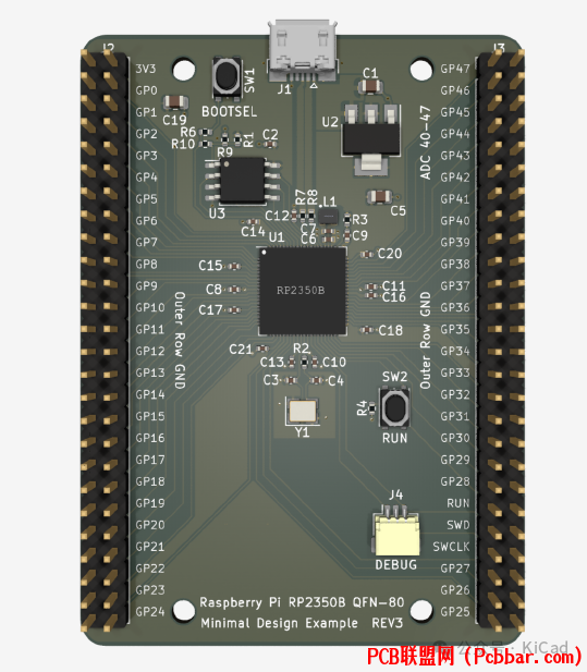

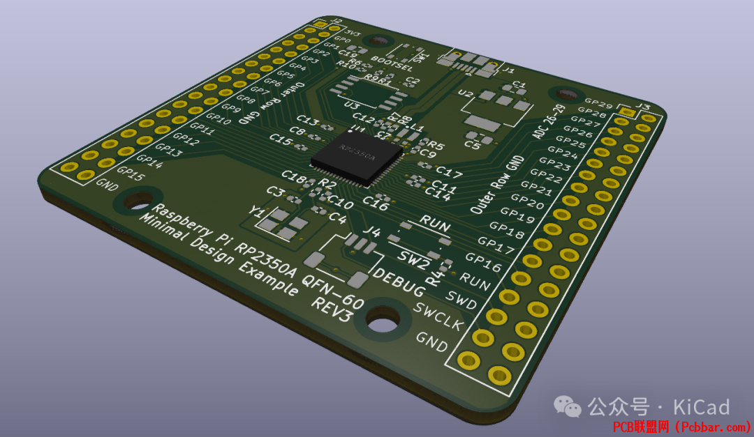

基于 RP2350 的最小设计,有两种封装:RP2350A 采用 QFN-60 封装,RP2350B 采用 QFN-80 封装。

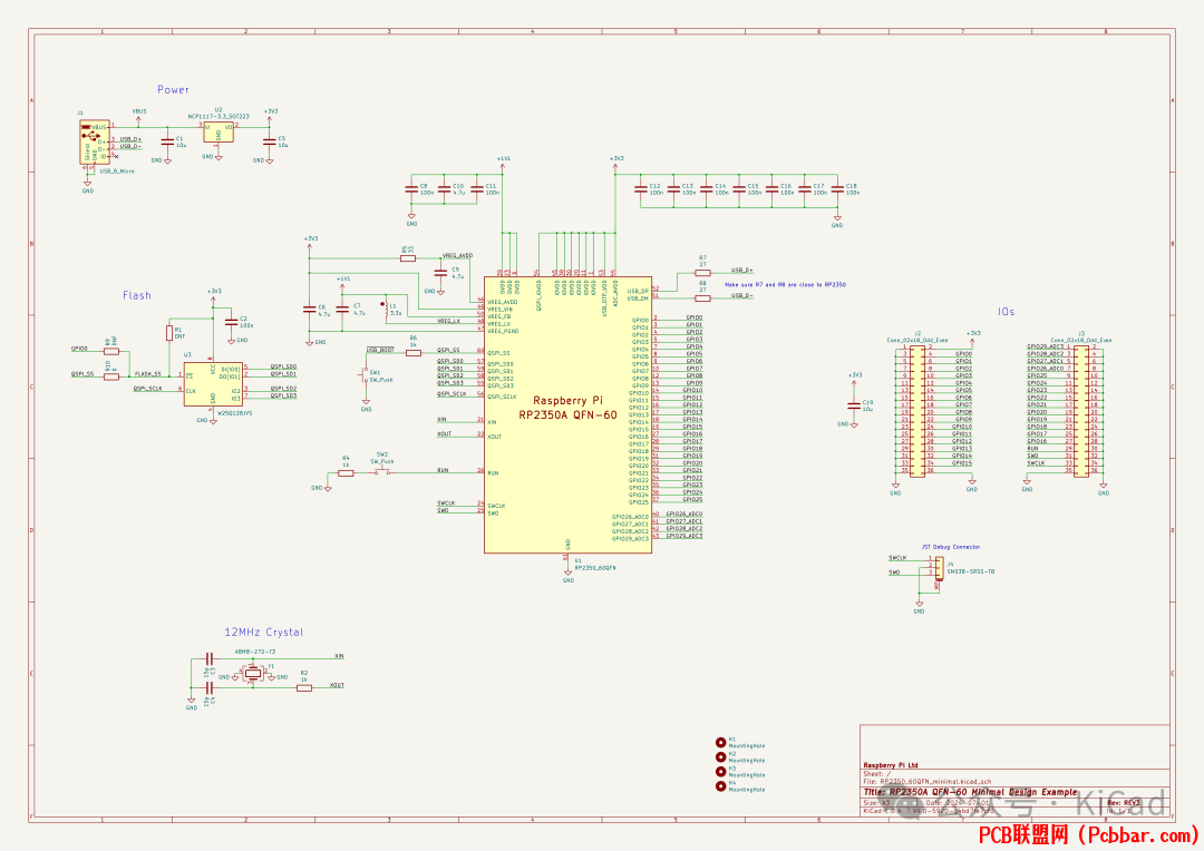

1.1 最小系统设计最初的最小系统旨在提供一个简单的参考设计,使用运行 RP2040 所需的最少外部器件,同时仍使所有 IO 暴露并可访问。它主要由电源(5V 转 3.3V 线性稳压器)、晶体振荡器、闪存和 IO 连接(Micro USB 接口和 GPIO 接头)组成。新的 RP235x 系列最小系统 PCB 基本相同,但由于是新硬件,需要进行一些更改。除此之外,尽管与设计的极简性质有些背道而驰,我还添加了几个用于启动和运行的按钮,以及一个单独的 SWD 接头,这意味着这次的调试体验将彻底不会那么令人沮丧。严格来说,设计并不需要这些按钮,信号仍然可以通过针座获得,如果你特别注重成本或空间,或者有受虐倾向,也可以省略这些按钮。1.2. RP2040 与 RP235x 系列对比

! t2 d/ @+ R$ R1 G/ Z+ k图2:2350B 最小系统设计板: f1 f  U) D7 t6 A, g$ H
1.3. 设计
. Y1 O% a; U" _/ D0 D, E( S( w最小系统设计的目的是使用 RP235x 系列创建一对简单的电路板,这些电路板应廉价且易于制造,而无需使用不必要的特殊 PCB 工艺。因此,最小系统采用两层设计,使用的元件很常见,并且全部安装在电路板的顶面。虽然使用大型、易于手工焊接的元件是件好事,但由于 QFN 芯片的间距较小(0.4 毫米),如果要使用所有 GPIO,就不可避免地要使用一些 0402(1005 公制)无源元件。虽然使用合适的烙铁手工焊接 0402 元件并不难,但如果没有专业设备,几乎不可能焊接 QFN。在接下来的几节中,我将尝试解释辅助电路的用途,并希望解释我们是如何做出选择的。由于我实际上将讨论两种不同的设计,每种封装尺寸各一个,因此我尽量做到简单明了。在可能的情况下,两块电路板上的所有元件参考信息都是相同的,因此,如果我提到 U1、R1 等,那么它们对两块电路板都同样适用。一个明显的例外是,当元件只出现在其中一块电路板上时(在所有情况下,这都将出现在较大的 80 引脚版本上),那么相关元件将只出现在 QFN-80 设计中;例如,R13 只出现在这块电路板上。

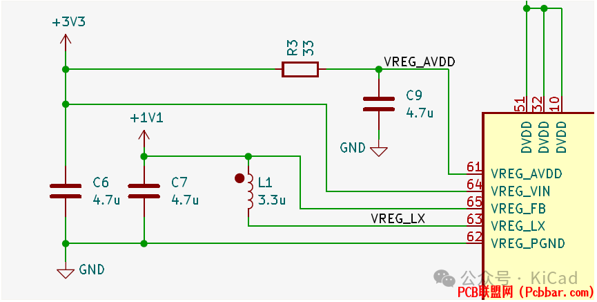

图3. 内部稳压电路
0 g. a" t/ U1 l8 s  Q! j) p$ cRP2040 的线性稳压器有两个引脚,3.3V 输入和 1.1V 输出,为芯片上的 DVDD 供电。这次,RP235x 系列的稳压器有五个引脚,需要一些外部元件才能工作。虽然这在实用性方面似乎有些落后,但开关稳压器的优点是在更高负载电流时更省电。顾名思义,稳压器可快速开关连接 3.3V 输入电压(VREG_VIN)和 VREG_LX 引脚的内部晶体管,在电感器(L1)和输出电容器(C7)的帮助下,产生从输入电压降压后的直流输出电压。VREG_FB 引脚监控输出电压,并调整开关周期的开/关比例,以确保维持所需的电压。由于从 VREG_VIN 到 VREG_LX 的开关电流较大,因此需要在输入端附近安装一个大电容 (C6),这样就不会对 3.3V 电源造成太大影响。说到这些大开关电流,稳压器还带有自己的接地返回连接,即 VREG_PGND。与 VREG_VIN 和 VREG_LX 类似,该连接的布局也至关重要,虽然 VREG_PGND 必须连接到主接地端,但必须确保所有大开关电流都直接返回 PGND 引脚,而不会过多干扰其他接地端。最后一个引脚是 VREG_AVDD,它为稳压器内部的模拟电路供电,对噪声非常敏感。; B( q8 I9 @! t

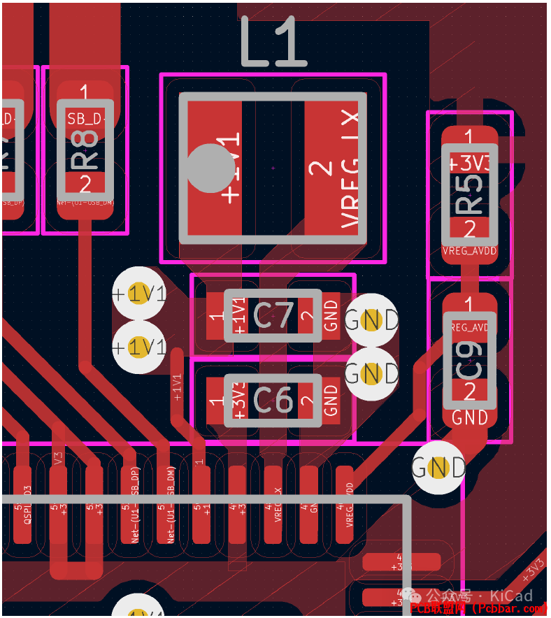

$ t& J7 e; W& m; }6 r图4. 稳压电路的 PCB layout最小系统电路板上稳压器的布局与 Raspberry Pi Pico 2 的布局非常相似。我们在设计该电路时花费了大量心血,需要对 PCB 进行多次迭代,以尽可能使其达到最佳效果。虽然您可以以各种不同的方式放置这些元件,并使稳压器 “工作”(即产生大致合适的输出电压,足以让它运行代码),但我们发现,我们的稳压器需要以完全正确的方式处理,才能让它保持 “快乐”,我所说的 “快乐” 是指在一系列负载电流条件下产生正确的输出电压。在进行这方面的实验时,我们有些失望地发现,物理世界的不便之处总是不容忽视。作为工程师,我们在很大程度上正是这样做的:简化元件,忽略(通常)无关紧要的物理特性,而专注于我们感兴趣的特性。例如,一个简单的电阻不仅有阻值,还有电感等。在我们的案例中,我们发现电感有磁场,而且重要的是,磁场的辐射方向取决于线圈的缠绕方式和电流的流动方向。我们还发现,“完全” 屏蔽的电感器并不像你想象的那样。磁场在很大程度上会被衰减,但仍会有一些磁场漏出。我们发现,如果电感器的 “方向正确”,稳压器的性能就会大幅提高。原来,“方向错误” 的电感发出的磁场会干扰稳压器输出电容器 (C7),进而扰乱 RP2350 内部的控制电路。如果电感器的方向正确,并采用精确的布局和元件选择,那么这个问题就不会出现。毫无疑问,还有其他布局、元件等可以与任何方向的电感配合使用,但它们很可能会占用更多的 PCB 空间。我们提供这种推荐布局,是为了节省人们在开发和改进这种结构紧凑、性能良好的解决方案时所花费的大量工程时间。更重要的是,我们甚至可以说,如果您选择不使用我们的示例,那么风险将由您自己承担。就像我们在使用 RP2040 和晶体电路时一样,我们坚持(强烈建议)使用特定的部件(我们将在本文档的晶体部分再次这样做)。这些小电感的方向几乎被忽视,线圈绕组的方向无法推断,而且沿着元件轴随机分布。较大尺寸的电感器外壳上通常会有极性标记,但在我们选择的 0806(2016 公制)外壳尺寸中却找不到合适的极性标记。为此,我们与 Abracon 合作生产了一种 3.3μH 元件,上面有一个圆点用于指示极性,重要的是,这种元件装在一个卷轴上,所有零件都以相同的方式对齐。分销商已经(或即将)向公众提供这些待定产品。如前所述,VREG_AVDD 电源对噪声非常敏感,因此需要进行过滤。我们发现,由于 VREG_AVDD 的电流仅约为 200μA,因此一个 33Ω 和 4.7μF 的 RC 滤波器就足以滤除噪声。
% x4 T+ T1 c& }$ t- D因此,概括地说,使用的元件将是
) q( D$ \% _6 @) }9 A; ^
  • C6、C7 和 C9 - 4.7μF (公制 0402、1005)
  • L1 - Abracon TBD(0806,2016 公制)
  • R3 - 33Ω(0402,1005 公制)RP2350 数据手册对稳压器布局建议有更详细的讨论,请参阅外部元件和 PCB 布局要求。3 ?4 n9 D5 \9 x9 G% P0 j

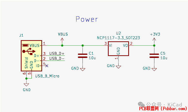

    2.2 电源输入
    $ s" a4 u+ H* _: J+ n8 A# V7 [
    % {/ g/ ], k$ h图5. 电源输入1 h! K9 S  _$ Z7 d$ ?3 C9 p! Q
    本设计的输入电源连接通过Micro USB 连接器(图 5 中标注为 J1)的 5V VBUS 引脚。这是一种常见的电子设备供电方法,在这里也很合理,因为 RP2350 具有 USB 功能,我们将把它连接到该连接器的数据引脚上。由于本设计只需要 3.3V(1.1V 电源来自内部),因此我们需要降低 5V USB 电源的输入电压,在这种情况下,需要使用另一个外部稳压器,即线性稳压器(又称低压差稳压器或 LDO)。之前我曾大肆宣扬过使用高效开关稳压器的好处,因此在这里使用开关稳压器也不失为一种明智的选择,但我还是选择了简单的方式。首先,使用 LDO 几乎总是更简单。不需要计算应该使用多大的电感或多大的输出电容,布局通常也更简单明了。其次,节省每一度电并不是目的;如果是目的,我会认真考虑使用开关稳压器,你可以在 Raspberry Pi Pico 2 上找到这样做的例子。第三,我们可以借用之前在 RP2040 版本的最小系统电路板上使用的电路。这里选用的 NCP1117(U2)具有 3.3V 的固定输出电压,可广泛使用,并能提供高达 1A 的电流,足以满足大多数设计的需要。查看 NCP1117 的数据表可知,该器件的输入端和输出端分别需要一个 10μF 的电容(C1 和 C5)。

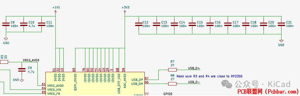

    ! r. o+ _$ B8 u/ n- |2.2.1 去耦电容
    8 A. @1 x# d9 o* @0 Y! @" B
    ( x- b! F& ^) \! e: T
    图6. RP2350 电源输入、稳压器及去耦电容' y3 p$ _) O: `7 E' @" M4 p( Y. Y" ]
    电源设计的另一个方面是 RP2350 所需的去耦电容。这些电容有两个基本功能。首先,它们能滤除电源噪声;其次,它们能提供本地电荷,供 RP2350 内部的电路在短时间内使用。这可以防止电流需求突然增加时,附近的电压下降过多。因此,在电源引脚附近放置去耦元件非常重要。通常,我们建议每个电源引脚使用 100nF 的电容,但在某些情况下,我们会偏离这一规则。
    2 x2 C. E& F; H6 x8 k& _. |+ H) U
    . I- E/ T! v) @; ^9 K5 I! G9 o
    图7. RP2350 布线及去耦首先,为了给所有芯片引脚留出足够的空间,以便将信号引出器件,我们必须在去耦电容的数量上作出让步。在本设计中,RP2350A 的引脚 53 和 54(RP2350B 的引脚 68 和 69)共用一个电容器(图 7 和图 6 中的 C12),因为器件的这一侧没有太多空间,稳压器的元件和布局优先。如果我们采用更复杂/更昂贵的技术,如更小的元件,或在上下两面都安装元件的四层印刷电路板,就能在一定程度上克服空间不足的问题。这是一种设计权衡;我们降低了复杂性和成本,但代价是去耦电容减少,电容与芯片的距离比最佳距离稍远(这会增加电感)。这可能会限制设计的最高运行速度,因为电压电源可能会因噪声过大而降到允许的最低电压以下;但对于大多数应用而言,这种权衡应该是可以接受的。另一个偏离 100nF 规则的原因是,我们可以进一步提高稳压器的性能;我们建议 C10 使用 4.7μF 的电感,它位于稳压器芯片的另一侧。& S& T# C/ n# q

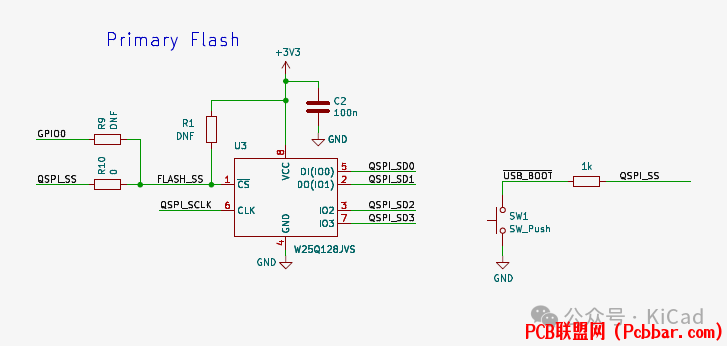

    3 p( m5 M6 X1 p  ^3.1 主闪存) `6 ^$ q5 ?4 |3 S0 {+ q
    * L* }- R: O, z/ i* `' \
    图8. 主闪存及 USB_BOOT 电路为了存储 RP2350 可以启动和运行的程序代码,我们需要使用闪存,特别是四线 SPI 闪存。这里选用的是 W25Q128JVS (图8 中的 U3),一个 128Mbit 芯片(16MB)。这是 RP2350 能够支持的最大存储器容量。如果您的特定应用不需要这么大的存储容量,那么可以使用更小、更便宜的存储器。由于这种数据总线的频率很高,而且经常使用,RP2350 的 QSPI 引脚应直接连接到闪存,使用短连接以保持信号完整性,并减少周围电路中的串扰。串扰是指一个电路网络上的信号会在相邻走线上引起不必要的电压,从而可能导致错误的发生。QSPI_SS 信号是一个特例。它直接与闪存相连,但也有两个电阻(四个,稍后再谈)与之相连。第一个电阻(R1)是 3.3V 电源的上拉电阻。闪存要求在设备上电时,芯片选择输入与自身的 3.3V 电源引脚电压相同,否则就无法正常工作。RP2350 上电时,其 QSPI_SS 引脚会自动默认为上拉状态,但在接通电源的短时间内,QSPI_SS 引脚的状态无法得到保证。增加一个上拉电阻可确保始终满足这一要求。R1 在原理图上标注为 DNF(不要安装),因为我们发现使用这种特定的闪存设备时,外部上拉是不必要的。但是,如果使用不同的闪存,在这里插入一个 10kΩ 电阻器可能会变得很重要,因此,为了以防万一,我们将其包括在内。第二个电阻 (R6) 是一个 1kΩ 电阻,连接到标有 “USB_BOOT” 的按钮 (SW1)。这是因为 QSPI_SS 引脚被用作 “boot strap”;RP2350 会在启动序列中检查该 I/O 的值,如果发现它是逻辑 0,RP2350 就会恢复到 BOOTSEL 模式,此时 RP2350 会显示为 USB 大容量存储设备,代码可以直接复制到它上面。如果我们只是按下按钮,将 QSPI_SS 引脚拉至地,然后重置设备(例如通过拨动 RUN 引脚),RP2350 将在 BOOTSEL 模式下重新启动,而不会尝试运行闪存中的内容。这些电阻 R1 和 R6(也包括 R9 和 R10)应放置在靠近闪存芯片的位置,以避免额外的走线长度影响信号。以上所述特别适用于没有内部闪存的 RP2350。当然,RP2354 器件内部有 2MB 闪存,因此不需要外部 U3 存储器,所以 U3 可以安全地从原理图中移除,或者干脆不装。在这两种情况下,我们仍然需要将 USB_BOOT 开关连接到 QSPI_SS,这样我们仍然可以进入 USB 启动模式。

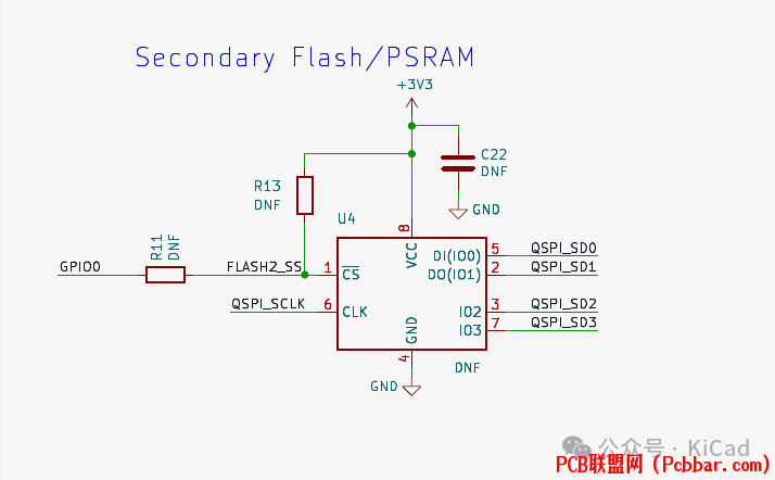

    # u! K# O" D9 Y3.2 辅助闪存或 PSRAMRP235x 系列现在支持使用相同 QSPI 引脚的第二个存储设备,GPIO 提供额外的芯片选择。因此,如果我们使用的是 RP2354(具有内部闪存),那么我们可以使用 U3 作为辅助闪存,甚至可以用 PSRAM 设备替换它。为了做到这一点,我们需要断开 QSPI_SS 与 U3 的连接,而是将其连接到合适的 GPIO。最近的能够作为芯片选择的 GPIO(XIP_CS1n)是 GPIO0,因此通过从 R10 中移除 0Ω 并将其安装到 R9,我们现在可以访问 U3 以及片上闪存。为了充分利用此功能,我们有两个外部存储设备,以便无闪存的 RP2350 部件可以受益,两个最小系统板中较大的一个(用于 RP2350B)包括一个可选封装(U4)用于额外的存储芯片。" w- K5 L: k! z* p7 x9 ^
    2 A6 t. a3 d: ~  p0 n7 O: k; G
    图9. 辅助闪存器件要使用该器件,显然必须安装 R11(0Ω)和 R13(10KΩ)。添加 R11 后,GPIO0(XIP_CS1n 信号)与第二个存储器的片选相连。这次芯片选择引脚肯定需要上拉,因为 GPIO0 的默认状态是在上电时被拉低,这会导致我们的闪存设备失效。还需要使用 C22 为 U4 提供本地电源去耦。3.3 支持的闪存芯片

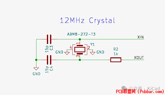

    图10. 晶振及负载电容严格来说,RP2350 实际上不需要外部时钟源,因为它有自己的内部振荡器。但是,由于此内部振荡器的频率定义或控制不明确,因芯片而异,并且电源电压和温度也不同,因此建议使用稳定的外部频率源。如果没有外部频率源,依赖精确频率的应用就无法实现,USB 就是一个典型的例子。提供外部频率源可以通过两种方式完成:要么通过向 XIN 引脚提供具有 CMOS 输出(IOVDD 电压的方波)的时钟源,要么使用连接在 XIN 和 XOUT 之间的 12MHz 晶振。使用晶体是这里的首选,因为它们都相对便宜且非常准确。本设计选择的晶振是 ABM8-272-T3(图 10 中的 Y1),与 Raspberry Pi Pico 和 Raspberry Pi Pico 2 上使用的相同的 12MHz 晶振。我们强烈建议将此晶振与配套电路一起使用,以确保时钟在任何条件下都能快速启动,而不会损坏晶振本身。晶振的频率公差为 30ppm,对于大多数应用来说应该足够好了。除了 +/-30ppm 的频率公差外,它的最大 ESR 为 50Ω,负载电容为 10pF,这两者都对配套元件的选择有影响。为了使晶振以所需的频率振荡,制造商指定了它所需的负载电容,在本例中为 10pF。该负载电容是通过将两个等值的电容器放置在晶振的两侧接地(C3C4)来实现的。从晶振的角度来看,这些电容器在其两个端子之间串联连接。基本电路理论告诉我们,它们结合起来产生的电容为 (C3*C4)/(C3+C4)。由于 C3=C4,所以它就是 C3/2。在这个例子中,我们使用了 15pF 电容器,因此串联组合为 7.5pF。除了这个有意的负载电容外,我们还必须添加一个值,用于表示我们从 PCB 走线和 RP2350 的 XIN 和 XOUT 引脚获得的无意的额外电容或寄生电容。我们假设它的值为 3pF,由于这个电容与 C3 和 C4 并联,我们只需将其相加即可得到总负载电容 10.5pF,这足够接近 10pF 的目标。如您所见,PCB 走线的寄生电容是一个因素,因此我们需要将它们保持在较小水平,这样我们就不会扰乱晶振并阻止它按预期振荡。尽量保持布局尽可能短。第二个考虑因素是晶振的最大 ESR(等效串联电阻)。我们选择了最大电阻为 50Ω 的器件,因为我们发现,当使用 3.3V 的 IOVDD 电平时,这个值与 1kΩ 串联电阻 (R2) 一起,可以防止晶振过度驱动和损坏。但是,如果 IOVDD 小于 3.3V,则 XIN/XOUT 引脚的驱动电流会降低,您会发现晶振的振幅较低,甚至可能根本不振荡。在这种情况下,需要使用较小的串联电阻值。任何偏离此处显示的晶振电路或使用 3.3V 以外的 IOVDD 电平的情况都需要进行大量测试,以确保晶振在所有条件下振荡,并足够快地启动,以免给您的应用程序造成问题。% u* f7 ]# Z$ N9 D
    4.1 推荐的晶振+ g- L% }4 B+ p. O  R
    对于使用 RP2350 的原始设计,我们建议使用 Abracon ABM8-272-T3。为了在典型工作温度范围内获得最佳性能和稳定性,请使用 Abracon ABM8-272-T3。您可以直接从 Abracon 或授权经销商处购买 ABM8-272-T3。Pico 2 已针对 ABM8-272-T3 进行了专门调整。即使您使用具有类似规格的晶体,您也需要在一定温度范围内测试电路以确保稳定性。晶体振荡器由 IOVDD 电压供电。因此,Abracon 晶体和该特定阻尼电阻器针对 3.3V 操作进行了调整。如果您使用不同的 IO 电压,则需要重新调整。晶体参数的任何变化都可能导致与晶体电路连接的任何组件不稳定。

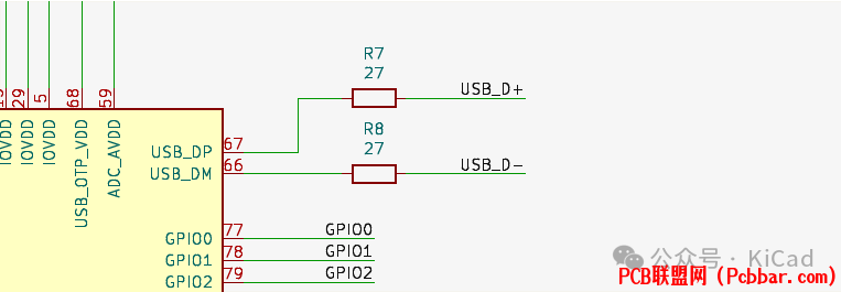

    图11. RP2350 的 USB 引脚及端接电阻RP2350 提供两个引脚,用于全速 (FS) 或低速 (LS) USB,可用作主机或设备,具体取决于所使用的软件。正如我们已经讨论过的,RP2350 也可以作为 USB 大容量存储设备启动,因此将这些引脚连接到 USB 连接器(图 5 中的 J1)是有意义的。RP2350 上的 USB_DP 和 USB_DM 引脚不需要任何额外的上拉或下拉(需要指示速度、FS 或 LS,或者它是主机还是设备),因为这些引脚内置在 I/O 中。但是,这些 I/O 确实需要 27Ω 串联端接电阻(图 11 中的 R7R8),放置在靠近芯片的位置,以满足 USB 阻抗规范。尽管 RP2350 的数据速率被限制在全速 (12Mbps),我们还是应该尝试确保传输线 (连接芯片和连接器的铜走线) 的特性阻抗接近 USB 规格的 90Ω (差分测量)。在厚度为 1mm 的电路板上,如果我们在 USB_DP 和 USB_DM 上使用 0.8mm 宽的走线,它们之间的间隙为 0.15mm,我们应该得到大约 90Ω 的差分特性阻抗。这是为了确保信号能够尽可能干净地沿着这些传输线传输,最大限度地减少可能降低信号完整性的电压反射。为了使这些传输线正常工作,我们需要确保这些线的正下方是地线。一个完整、不间断的接地敷铜区域,延伸到整个走线的长度。在这个设计中,几乎整个底部铜层都用于接地,并且特别注意确保 USB 走线只经过地平面。如果您选择厚度超过 1mm 的 PCB,那么我们有两个选择。我们可以重新设计 USB 传输线,以补偿走线和地平面之间的距离;或者我们可以忽略它,并希望获得最好的结果。5.2 IO 接头

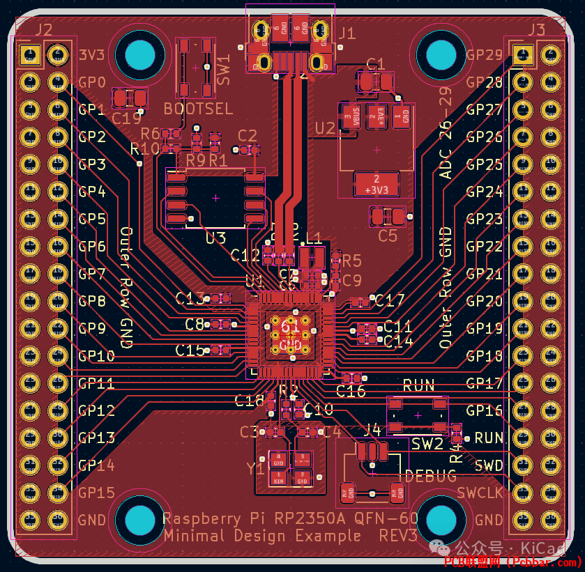

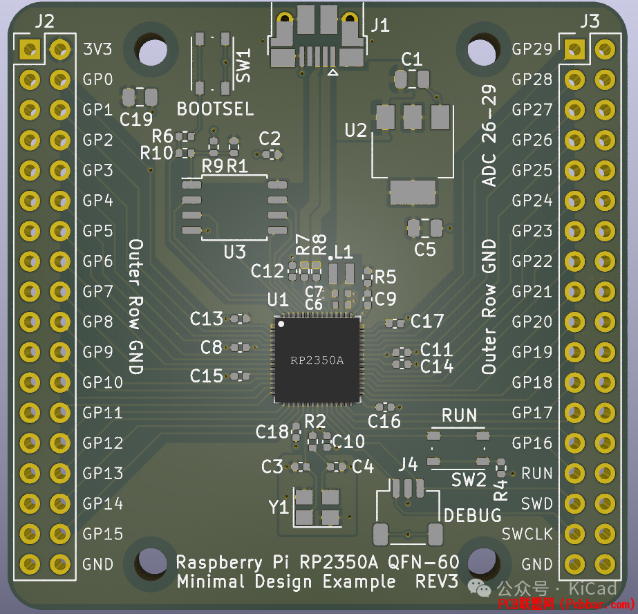

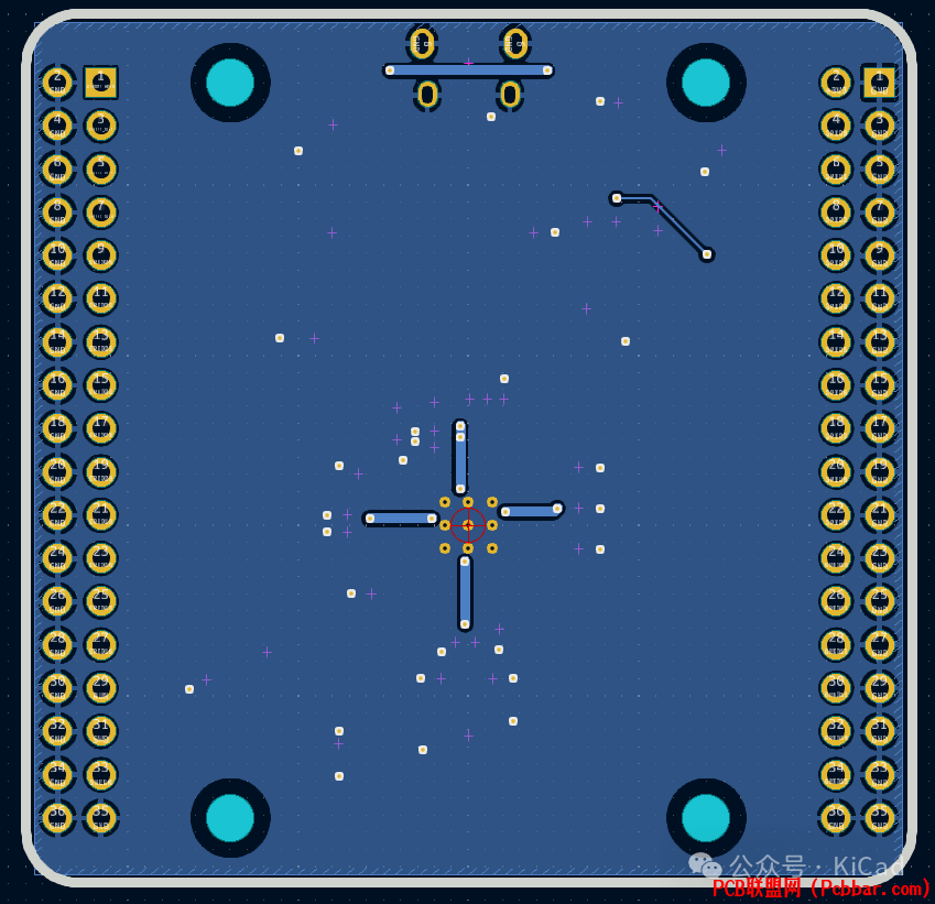

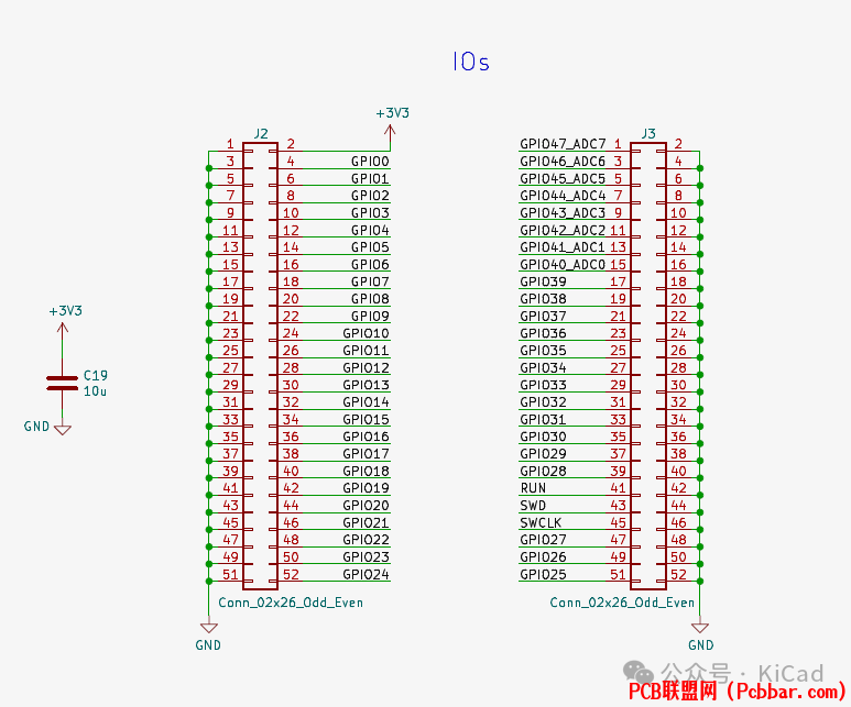

    2 ?: _' ?- K2 o图12. QFN60 版本的 2.54 mm I/O 接头除了已经提到的 USB 连接器外,还有一对双排 2.54 毫米接头(图 12 中的 J2 和 J3),分别位于电路板的两侧,其余的 I/O 都已连接到这些接头。RP2350A 上有 30 个 GPIO,而 RP2350B 上有 48 个 GPIO,因此此版本的 最小系统电路板上的接头更大,以容纳额外的引脚(参见图 13)。由于这是一个通用设计,没有考虑特定的应用,因此 I/O 可以根据用户的需要进行连接。每个接头的内排引脚为 I/O,外排引脚全部接地。良好的做法是在 I/O 连接器上包含许多地线。这有助于保持低阻抗接地,并为进出 I/O 连接的电流提供大量潜在的返回路径。这对于最大限度地减少电磁干扰非常重要,因为快速切换信号的回流可能会通过较长的环路路径来完成电路。两个接头位于同一个 2.54 毫米网格上,这使得将该板连接到其他设备(例如面包板)更加容易。您可能需要考虑只安装单排接头而不是双排接头,省去外排接地连接,使其更方便安装到面包板上。
    ' k' u; N( e* A% ?
    - h: U7 d) z" ]5 S, N

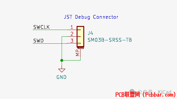

    图13. QFN80 版本的 2.54 mm I/O 接头5.3 调试接头
    - o) M) V. U7 `' u: C
    + a/ I2 }1 D' m8 L6 E( ?
    图14. 用于 SWD 调试的 JST 连接器对于片上调试,您可能希望连接到 RP2350 的 SWD 接口。SWD 和 SWCLK 这两个引脚位于 2.54mm 接头 J3 上,方便您选择连接调试探针。除此之外,还提供了一个可选的 JST 接头,可以方便地连接到 Raspberry Pi 调试探针。如果你打算调试软件,你不需要使用这个,2.54 毫米接头就足够了,但我觉得这样做更方便。我选择了水平连接器,主要是因为我喜欢它的外观,即使它不在电路板的边缘,但也有垂直连接器,只是封装略有不同。) W5 |2 F4 p! k! j8 R1 Q: F
    5.4 按键8 `" Q% [" ^' t
    最小系统设计包含不止一个按钮,而是两个,而 RP2040 版本则没有。一个按钮用于选择 USB 启动,正如我们之前讨论过的,但第二个按钮是“重置”按钮,连接到 RUN 引脚。这两个按钮都不是必需的(但如果需要 USB 启动模式,则必须用接头或类似物替换 BOOTSEL 按钮),如果担心空间或成本,可以将其移除,但它们无疑使使用 RP2350 的体验更加愉快。原理图 & PCB: ]' W( P6 W; x' O5 T- z
