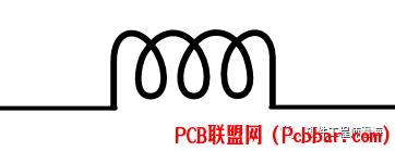

电感是一个非常重要、应用非常广泛的基础电子元件,电感的电路符号是一个线圈,理论上的单线圈电感是不带极性的,所以电感这个电路符号也就没有极性标识。- R/ P8 v" x4 a4 i; M

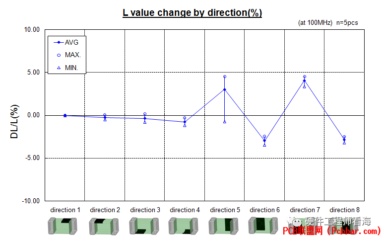

如果电感的结构不是完全对称,则特性会随着安装方向而改变。因此,电感厂商会留下一个标记,以便用户知道电感器具有方向性。这样,当他们使用电感器时,可以充分利用的特性,达到预期的设计性能。# d; n0 [7 h7 A% Z- B
比如下图,随着电感方向的不同,最大会有接近5%的差异,如果贴片方向无序,这无疑会给我们的设计余量带来挑战,又会影响硬件性能的一致性。9 a& Z6 b1 Z4 c1 q2 }' ?1 ^7 ]! r
( U' L8 n7 s' Z1 `1 L' A
从下图可以看出电感结构的不对称,导致焊接在PCB上时电感线圈对地的面积不同,进而影响了电感等效电路中电容等参数。) R# h" q$ v2 v) A; p& D
  [0 P2 B9 i6 s+ b: \2 D1 R
