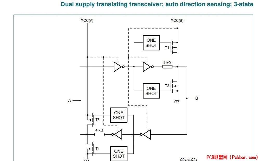

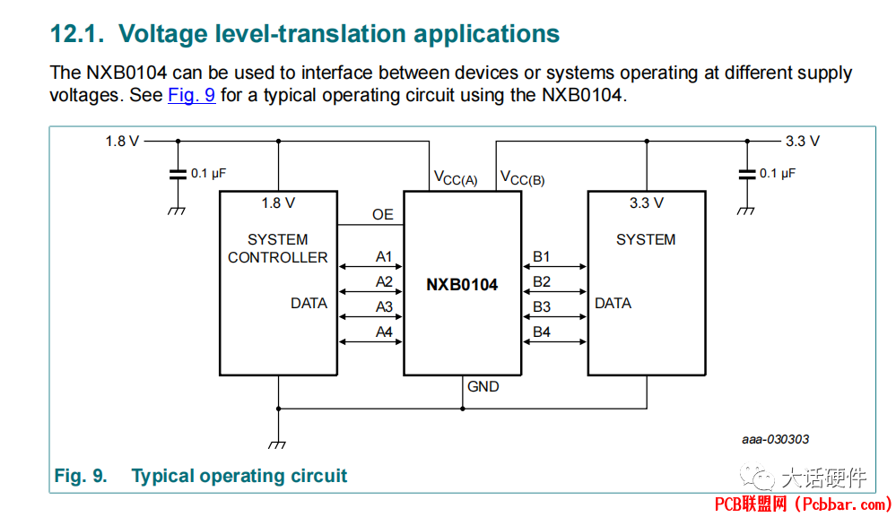

以TXB型的芯片为例来分析这种芯片的工作原理。TXB是德州仪器TI的TXB系列电平转换芯片,NXB是恩智浦NXP的NXB系列电平转换芯片。两家的芯片内部框图和原理基本是一样的。7 @9 Y% q  A* O6 m
下图是NXP的NXB0104使用时典型的框图。
5 J7 }  \1 x, ^. V6 z- C7 J6 a  `
5 m! _% e" x. s& {" g" X/ }, c
从上面的框图可以看出,NXB型的电平转换芯片在使用时可以不需要上拉电阻。
$ C* D6 ]* a/ |4 ?, K! \! }查看芯片内部的细节,如下图所示:' m% n3 j4 y, W, K8 O
5 T: k# P% m+ t! ~从框图可以看出,芯片内部主要有ONE SHOT电路,晶体管T1~T4,电阻4KΩ,以及驱动电路。6 M; Y/ |- ^, _$ L) ~
ONE SHOT电路是上升沿,下降沿检测电路,芯片检测到管脚的电平发生变化时,ONE SHOT电路会将晶体管打开,这样做的好处是能加快器件的上升沿和下降沿。

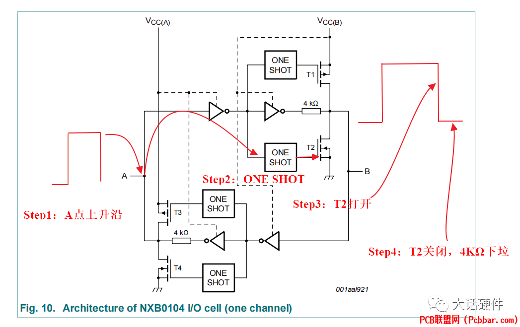

下图是A点由低变高的转换过程,从分析过程可以看出,在上升沿变化时,此时动作的器件是晶体管T1,驱动器,4KΩ电阻以及上端的ONESHOT电路。

ONE SHOT在什么时候工作?9 l. ~4 z1 O$ \9 E
ONE SHOT在工作的时候会检测信号的高电平和低电平,在电平的5~95%的区间内进行开通和关闭。在使用带有ONE SHOT模块的电路时,在调试时,需要测试波形的上升沿和下降沿,特别是上冲和下冲电平。因为晶体管打开时,VCCB直接加到端口上,此时等同于电源直接给负载端的电容充电(忽略T1的导通电阻)。如果整个信号传输线上没有限流电阻,很容易引起过冲或者振铃出现。4 ?% @! j1 j9 z7 n* O0 t
! r6 T+ M  \" Y: c
因此,在实际使用时,建议在端口上预留串阻。串阻不仅能防止出现过冲现象,还能避免该管脚出现振铃,在实际电路中验证,串阻非常有效。' M' V/ D- b1 v8 ]+ G- H

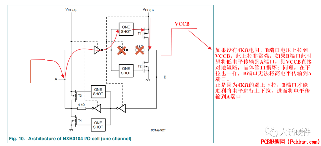

为什么有4KΩ的电阻?
6 X0 u: g- Y# `. V/ k8 l, Y这里4KΩ的电阻,既能在电平高转换时对端口的电压进行上拉,同时能在低电平转换时,进行下拉。# U( I8 I: B3 ?( d2 m
如果没有这个4KΩ的电阻,那么ONE SHOT电路在打开后就不能关闭,因为需要维持着高或低电平。而此时如果想进行电平转换,是无法实现的。具体分析见下图的分析。所以,4KΩ的电阻既可以让电平保持在高或低,同时也能让其他管脚进行拉低。: H4 l( |- {+ Q2 F: s% A

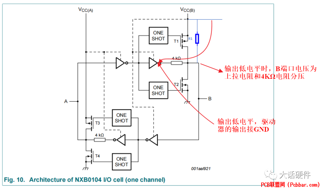

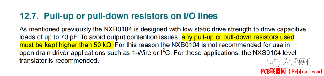

; J) y  [8 t6 m 芯片外部能接上下拉电阻吗?6 O" K; j8 t6 B6 |) A4 i2 ?. _
可以接上下拉电阻,但是需要注意上下拉电阻的取值,在芯片手册中有详细的说明,如下所示:2 Z9 E+ e0 \% T+ p6 E3 B
1 ~" O, b! x. U& y# `
具体原因分析如下:# l6 n' Z1 e1 ~* ~; @0 h  p2 p
