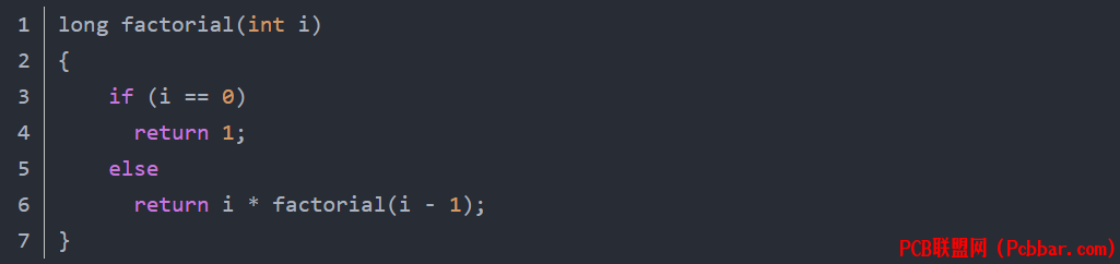

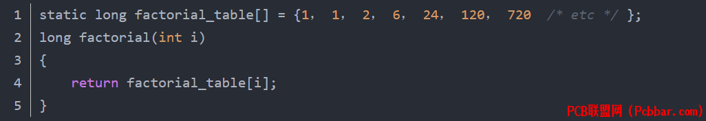

3、减少运算的强度(1)、查表(游戏程序员必修课)一个聪明的游戏大虾,基本上不会在自己的主循环里搞什么运算工作,绝对是先计算好了,再到循环里查表。看下面的例子:
旧代码:
新代码:
如果表很大,不好写,就写一个init函数,在循环外临时生成表格。

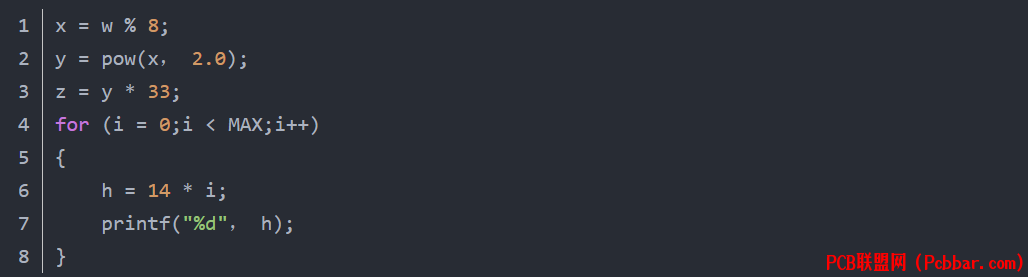

(2)求余运算
可以改为:
说明:位操作只需一个指令周期即可完成,而大部分的C编译器的“%”运算均是调用子程序来完成,代码长、执行速度慢。通常,只要求是求2n方的余数,均可使用位操作的方法来代替。
(3)平方运算
可以改为:
说明:在有内置硬件乘法器的单片机中(如51系列),乘法运算比求平方运算快得多,因为浮点数的求平方是通过调用子程序来实现的,在自带硬件乘法器的AVR单片机中,如ATMega163中,乘法运算只需2个时钟周期就可以完成。既使是在没有内置硬件乘法器的AVR单片机中,乘法运算的子程序比平方运算的子程序代码短,执行速度快。
如果是求3次方,如:
更改为:
则效率的改善更明显。
(4)用移位实现乘除法运算
可以改为:
通常如果需要乘以或除以2n,都可以用移位的方法代替。在ICCAVR中,如果乘以2n,都可以生成左移的代码,而乘以其它的整数或除以任何数,均调用乘除法子程序。用移位的方法得到代码比调用乘除法子程序生成的代码效率高。实际上,只要是乘以或除以一个整数,均可以用移位的方法得到结果,如:
可以改为:
采用运算量更小的表达式替换原来的表达式,下面是一个经典例子:
旧代码:
新代码:
