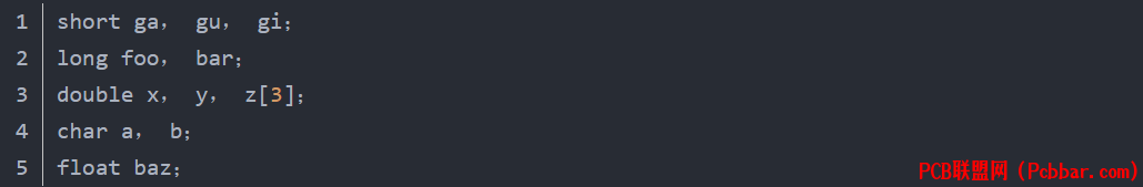

这个规则同样适用于类的成员的布局。(3)按数据类型的长度排序本地变量当编译器分配给本地变量空间时,它们的顺序和它们在源代码中声明的顺序一样,和上一条规则一样,应该把长的变量放在短的变量前面。如果第一个变量对齐了,其它变量就会连续的存放,而且不用填充字节自然就会对齐。有些编译器在分配变量时不会自动改变变量顺序,有些编译器不能产生4字节对齐的栈,所以4字节可能不对齐。下面这个例子演示了本地变量声明的重新排序:不好的代码,普通顺序
推荐的代码,改进的顺序
