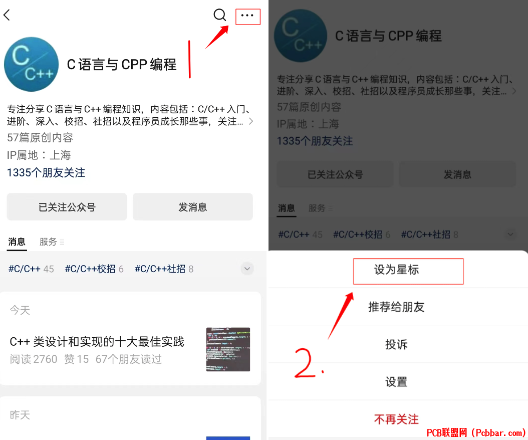

最近有小伙伴说没有收到当天的文章推送,这是因为微信改了推送机制,有一部分小伙伴刷不到当天的文章,一些比较实用的知识和信息,错过了就是错过了,建议大家加个星标??,就能第一时间收到推送。& h" r+ x" l7 L

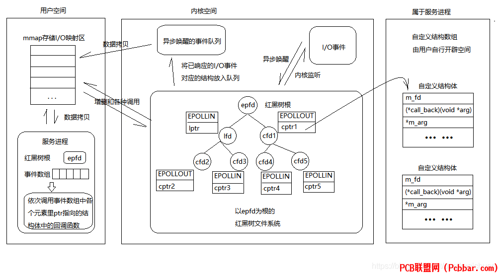

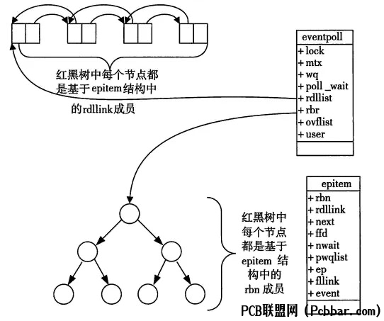

一、epoll原理详解当某一进程调用 epoll_create 方法时,Linux 内核会创建一个 eventpoll 结构体,这个结构体中有两个成员与epoll的使用方式密切相关,如下所示:9 H' B$ _$ K8 A9 }: v
struct eventpoll {
1 S' t" X& i. I  ...5 x& s$ j3 {+ _% T0 W" p( ?
  /*红黑树的根节点,这棵树中存储着所有添加到epoll中的事件,
* X, }. M! P* x  u6 s1 [! }  也就是这个epoll监控的事件*/2 J& N& w6 k6 a8 ?! w; k4 N
  struct rb_root rbr;
0 ^6 F1 y+ F, m( Y+ c9 K8 K" ]; w2 r  /*双向链表rdllist保存着将要通过epoll_wait返回给用户的、满足条件的事件*/
) I# `0 g% L% k  struct list_head rdllist;
+ e. {/ g! y" ^% n/ `- m  ...) S. b2 I- [5 l) s# e
};% ^/ A8 J9 g6 c# V$ x0 b- j
我们在调用 epoll_create 时,内核除了帮我们在 epoll 文件系统里建了个 file 结点,在内核 cache 里建了个红黑树用于存储以后 epoll_ctl 传来的 socket 外,还会再建立一个 rdllist 双向链表,用于存储准备就绪的事件,当 epoll_wait 调用时,仅仅观察这个 rdllist 双向链表里有没有数据即可。有数据就返回,没有数据就sleep,等到 timeout 时间到后即使链表没数据也返回。所以epoll_wait 非常高效。
. w8 i# ?, }3 y! z6 b2 c8 v所有添加到epoll中的事件都会与设备(如网卡)驱动程序建立回调关系,也就是说相应事件的发生时会调用这里的回调方法。这个回调方法在内核中叫做ep_poll_callback,它会把这样的事件放到上面的rdllist双向链表中。6 H3 A: D- j9 a6 i9 h1 J) T
在epoll中对于每一个事件都会建立一个epitem结构体,如下所示:7 B, E. T7 b9 \7 G9 s0 h9 |) X, N% _
struct epitem {7 O" [) ~- |+ S
  W1 E0 \2 n* J- v5 Q4 i/ B  //红黑树节点; z  `7 L1 N* w5 H; z* j/ t) U
  struct rb_node rbn;0 x! @1 P- G/ v% s2 _1 }% C4 H
  //双向链表节点
0 R4 {/ ^. u# A& g; F- W( x  struct list_head rdllink;5 T3 ]/ @6 ?' n7 N1 S/ R; s
  //事件句柄等信息! k, N* O, j% b8 {+ L3 F% q
  struct epoll_filefd ffd;. _3 @- d4 c6 r. A9 i+ I7 X
  //指向其所属的eventepoll对象+ y2 ~3 d& j0 B) X
  struct eventpoll *ep;
8 }* D. h8 F$ C1 E: Y# K! G+ F% ~  //期待的事件类型
9 k; t( n8 T( D: u8 U  struct epoll_event event;
$ B/ e6 m! [" W7 j/ B" p4 w& }5 G  ...0 D# {: ^0 l* K
}; // 这里包含每一个事件对应着的信息。2 W" u7 C  ?" H: _1 \, C

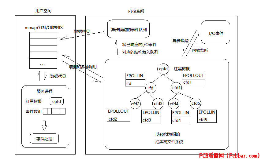

当调用 epoll_wait 检查是否有发生事件的连接时,只是检查eventpoll对象中的rdllist双向链表是否有epitem元素而已,如果rdllist链表不为空,则这里的事件复制到用户态内存(使用共享内存提高效率)中,同时将事件数量返回给用户。因此epoll_waitx效率非常高。epoll_ctl在向epoll对象中添加、修改、删除事件时,从rbr红黑树中查找事件也非常快,也就是说epoll是非常高效的,它可以轻易地处理百万级别的并发连接。  r, c5 W$ l7 _0 F+ d
3 o5 P8 Y0 F2 ?& M7 ?# R8 }. j9 D$ y
1 p) m! g0 Q3 S+ l
. T9 h* ~  J& Y  O: ]5 W
【总结】:一颗红黑树,一张准备就绪句柄链表,少量的内核cache,就帮我们解决了大并发下的socket处理问题.  }. c$ {6 n8 A5 q, e+ P  w8 W0 s
执行epoll_create() 时,创建了红黑树和就绪链表;
+ `# U0 Q  f8 `3 {& w6 Q  b执行 epoll_ctl() 时,如果增加 socket 句柄,则检查在红黑树中是否存在,存在立即返回,不存在则添加到树干上,然后向内核注册回调函数,用于当中断事件来临时向准备就绪链表中插入数据;
, L! @' F. k5 }, ?0 ]! g执行 epoll_wait() 时立刻返回准备就绪链表里的数据即可。

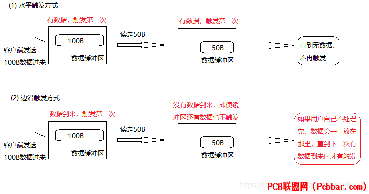

二、epoll 的两种触发模式epoll有EPOLLLT和EPOLLET两种触发模式,LT是默认的模式,ET是“高速”模式。
+ n; q  z, v  k% R
  • LT(水平触发)模式下,只要这个文件描述符还有数据可读,每次 epoll_wait都会返回它的事件,提醒用户程序去操作;
  • ET(边缘触发)模式下,在它检测到有 I/O 事件时,通过 epoll_wait 调用会得到有事件通知的文件描述符,对于每一个被通知的文件描述符,如可读,则必须将该文件描述符一直读到空,让 errno 返回 EAGAIN 为止,否则下次的 epoll_wait 不会返回余下的数据,会丢掉事件。
    7 _( t; M/ u/ N
    ; E' o5 V' T- i; L2 K
    如果ET模式不是非阻塞的,那这个一直读或一直写势必会在最后一次阻塞。
    4 S- U- b) e( v0 i' X( g  h+ d还有一个特点是,epoll使用“事件”的就绪通知方式,通过epoll_ctl注册fd,一旦该fd就绪,内核就会采用类似callback的回调机制来激活该fd,epoll_wait便可以收到通知。7 o& v0 Y3 T0 ~& S; B, [' ]& u6 s0 T& [
    & J9 K& G/ b0 S. h5 w4 s5 F
    8 I/ X. c- A1 g2 U8 w7 _【epoll为什么要有ET触发模式?】:
    6 D; P4 g% U0 T1 a1 X$ ]9 \! ^: n如果采用 EPOLLLT 模式的话,系统中一旦有大量你不需要读写的就绪文件描述符,它们每次调用epoll_wait都会返回,这样会大大降低处理程序检索自己关心的就绪文件描述符的效率.。而采用EPOLLET这种边缘触发模式的话,当被监控的文件描述符上有可读写事件发生时,epoll_wait()会通知处理程序去读写。如果这次没有把数据全部读写完(如读写缓冲区太小),那么下次调用epoll_wait()时,它不会通知你,也就是它只会通知你一次,直到该文件描述符上出现第二次可读写事件才会通知你!!!这种模式比水平触发效率高,系统不会充斥大量你不关心的就绪文件描述符。
    9 u, L! |, x" P& s* }
    # O1 X: K% q( z7 d' [【总结】:
    ) y' F6 p' X' P1 U3 B7 ~( v1 W0 b* {( B4 L  I' u3 V: L
    ET模式(边缘触发)
    1 `$ t6 Q1 A0 Z
  • 只有数据到来才触发,不管缓存区中是否还有数据,缓冲区剩余未读尽的数据不会导致epoll_wait返回;
  • 边沿触发模式很大程度上降低了同一个epoll事件被重复触发的次数,所以效率更高;
  • 对于读写的connfd,边缘触发模式下,必须使用非阻塞IO,并要一次性全部读写完数据。
  • ET的编程可以做到更加简洁,某些场景下更加高效,但另一方面容易遗漏事件,容易产生bug;: |! p# y7 u& K
    9 N$ q9 t7 t2 r
    LT 模式(水平触发,默认)
    + E+ ~1 l1 n8 S) I/ C8 V
  • 只要有数据都会触发,缓冲区剩余未读尽的数据会导致epoll_wait返回;
  • LT比ET多了一个开关EPOLLOUT事件(系统调用消耗,上下文切换)的步骤;
  • 对于监听的sockfd,最好使用水平触发模式(参考nginx),边缘触发模式会导致高并发情况下,有的客户端会连接不上,LT适合处理紧急事件
  • 对于读写的connfd,水平触发模式下,阻塞和非阻塞效果都一样,不过为了防止特殊情况,还是建议设置非阻塞;
  • LT的编程与poll/select接近,符合一直以来的习惯,不易出错;
    : x. K5 H1 u) U7 p; R' k# i5 l% H! z
    7 m' a# g; H. d4 @2 D
    总之,各有优缺点,需要根据业务场景选择最合适的模式。

    三、epoll反应堆模型【epoll模型原来的流程】:$ R" g$ E$ }2 a1 O: |7 }
    epoll_create(); // 创建监听红黑树
    ; [  ^9 g. R& Z; |; Q. qepoll_ctl(); // 向书上添加监听fd1 Z9 i" ~8 p* u7 e* g
    epoll_wait(); // 监听
    , E8 n$ Z) A: l- P. X0 j有监听fd事件发送--->返回监听满足数组--->判断返回数组元素--->
    ; F0 r/ k% c* L3 elfd满足accept--->返回cfd---->read()读数据--->write()给客户端回应。
    ! u4 Z- U  z6 z) \1 A) g【epoll反应堆模型的流程】:
    + i3 f+ x) {; f: ?+ ?( zepoll_create(); // 创建监听红黑树# m. m( L1 d8 d% E- O
    epoll_ctl(); // 向书上添加监听fd4 N, p2 o9 k- L  f( w) M: K
    epoll_wait(); // 监听1 u* m9 ^$ i5 J: n
    有客户端连接上来--->lfd调用acceptconn()--->将cfd挂载到红黑树上监听其读事件--->' e3 o7 d; L5 G- n
    epoll_wait()返回cfd--->cfd回调recvdata()--->将cfd摘下来监听写事件--->
      z* M5 U$ ^; k' g7 _: p# S& }epoll_wait()返回cfd--->cfd回调senddata()--->将cfd摘下来监听读事件--->...--->
    6 L1 Y) T  K2 r+ E; j: w6 H: }2 a: w
    ; d6 v- T+ f( R1 P1 ^0 ]0 h8 s0 h0 w# Z; ]! Z) T2 U) ?
