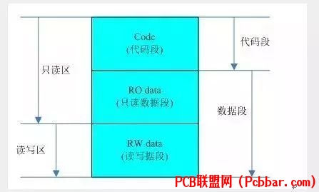

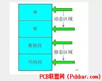

3、代码段、只读数据段、读写数据段、未初始化数据段属于静态区域,而堆和栈属于动区域。代码段、只读数据段和读写数据段将在连接之后产生,未初始化数据段将在程序初始化的时候开辟,而对堆和栈将在程序饿运行中分配和释放。
4、C语言程序分为映像和运行时两种状态。在编译-连接后形成的映像中,将只包含代码段(Text)、只读数据段(R0 Data)和读写数据段(RW Data)。在程序运行之前,将动态生成未初始化数据段(BSS),在程序的运行时还将动态生成堆(Heap)区域和栈(Stack)区域。
1、一般来说,在静态的映像文件中,各个部分称之为节(Section),而在运行时的各个部分称之为段(Segment)。如果不详细区分,统称为段。
2、C语言在编译连接后,将生成代码段(TEXT),只读数据段(RO Data)和读写数据段(RW Data)。在运行时,除了上述三个区域外,还包括未初始化数据段(BBS)区域和堆(heap)区域和栈(Stack)区域。

每一个源程序生成的目标代码将包含源程序所需要表达的所有信息和功能。目标代码中各段生成情况如下:
1)代码段(Code)
代码段由程序中的各个函数产生,函数的每一个语句将最终经过编译和汇编生成二进制机器代码
2)只读数据段(RO Data)
只读数据段由程序中所使用的数据产生,该部分数据的特点在运行中不需要改变,因此编译器会将数据放入只读的部分中。C语言的一些语法将生成只读数据数据段。

    C语言程序经过编译连接后形成编译、连接后形成的二进制映像文件由栈、堆、数据段(由三部分部分组成:只读数据段,已经初始化读写数据段,未初始化数据段即BBS)和代码段组成,如下图所示:
    1、栈区(stack):由编译器自动分配释放,存放函数的参数值,局部变量等值。其操作方式类似于数据结构中的栈。
    2、堆区(heap):一般由程序员分配释放,若程序员不释放,则可能会引起内存泄漏。注堆和数据结构中的堆栈不一样,其类是与链表。
    3、程序代码区:存放函数体的二进制代码。
