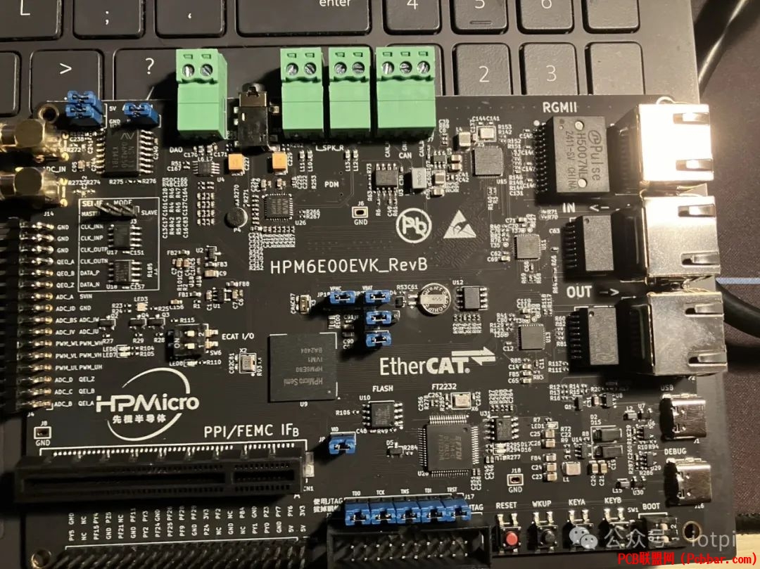

6月底听到先楫出了带 EthcerCAT ESC 的MCU,Rust 嵌入式群里的大神也第一时间做了 Rust 和 Embassy 的支持,心心念念了一个月,终于下决心购买了。
官方提供的是 Windows 的 SDK,我主要用 Linux ,所以先折腾一下工具链。

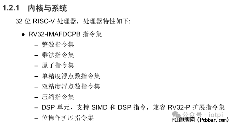

CPU 特性
HPM6E00 系列 MCU 使用的是 Andes D45 的 IP Core,数据手册上的内核特性是这样的

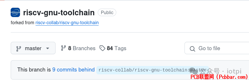

GNU 工具链从这里 https://github.com/hpmicro/riscv-gnu-toolchain 或者这里 https://github.com/riscv-collab/riscv-gnu-toolchain  clone 下来,
先楫的库跟上游库只是落后了 9 个 commits,没有任何自己的修改,我就直接从 risc-collab 上 clone 了。

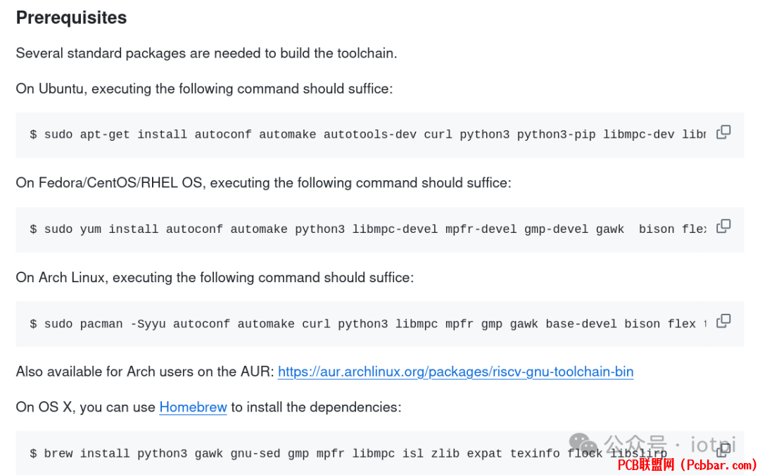

仓库 README 里有描述要先安装哪些编译依赖,因为我的系统中都安装过了,就不需要执行这一步。读者可以根据自己的情况选择安装。

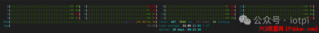

    使用 make 是单线程构建,可以使用 make -j4 或者 make -j`nproc` 来启用多核编译,但是多核编译极耗内存,要看自己的内存情况来启用,别玩崩了。
    编译完成之后会在此目录的上一级建立 local 目录,保存了工具链的资料。将工具链目录(***/local/bin)加入 PATH 之后,可以执行

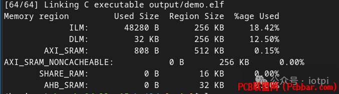

  • pipenv shellpip install -r scripts/requirements.txt进入 建立目录 hpm_sdk/samples/hello_world/build 并进入,执行
  • cmake -DBOARD=hpm6e00evk -DRV_ARCH=rv32gc -DRV_ABI=ilp32d ..make # 或者 make -j`nproc`# 如果愿意并且安装了 ninja ,可以执行cmake -GNinja -DBOARD=hpm6e00evk -DRV_ARCH=rv32gc -DRV_ABI=ilp32d ..ninja

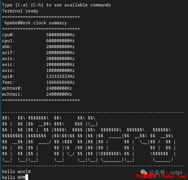

    执行 riscv32-unknown-elf-gdb
  • target extended-remote :3333file output/demo.elfloadb mainc我这里串口程序使用的是
  • picocom -b 115200 /dev/ttyUSB1
    这里有一个事情要注意,hpm_sdk 的例程默认使用了加载到内存地址空间( 起始地址 0x0000_0000,如果因为某些原因烧写了程序在 flash 地址 (0x8000_0000),会导致 openocd 加载成功之后也不能正确执行。

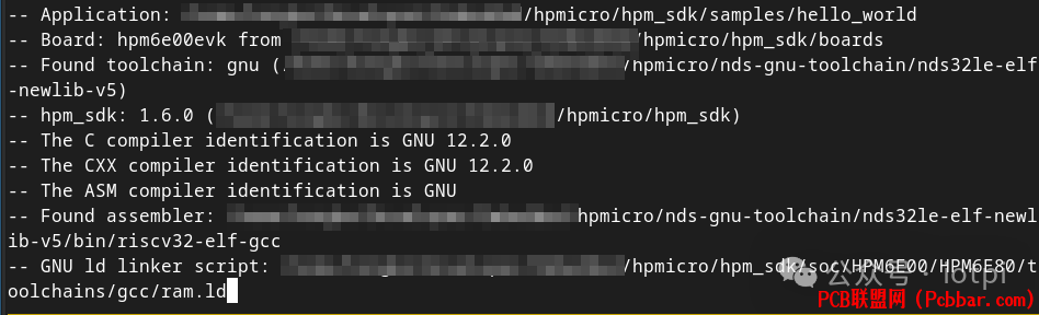

  • git clone https://github.com/andestech/nds-gnu-toolchain.git -b ast-v5_3_1-release-v5cd nds-gnu-toolchain./build_elf_toolchain.sh# 有时下载的文件不能通过 checksum,可以删除之后再执行# 可以通过 gcc/contrib/build_elf_toolchain.sh 检验是否是因为下载文件不通过而编译失败./nds32le-elf-newlib-v5/bin/riscv32-elf-gcc --target-help在之前的环境变量的基础上做如下修改
  • export GNURISCV_TOOLCHAIN_PATH=$HPMICRO_ROOT/nds-gnu-toolchain/nds32le-elf-newlib-v5export HPM_SDK_TOOLCHAIN_VARIANT=nds-gcc回到 hpm_sdk/samples/hello_world/build 下,删除所有文件,重新执行
  • cmake -GNinja -DBOARD=hpm6e00evk ..可以检查 CMake 是否正确找到了对应的版本:

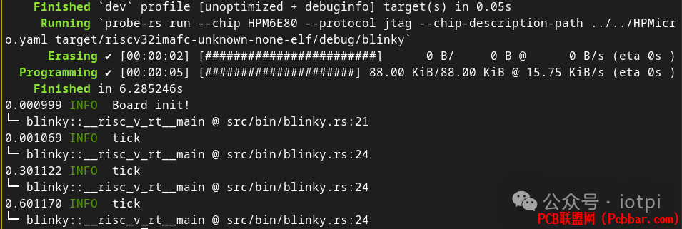

  • cargo install probe-rs-tools --git https://github.com/hpmicro-rs/probe-rs --branch hpmicro --locked来安装 probe-rs 调试器工具。或者使用之前的 openocd 也是可以的。
  • git clone https://github.com/hpmicro-rs/hpm-hal.gitcd hpm-hal/examples/hpm6e00evk在 hpm-hal/examples/hpm6e00evk/.cargo/config.yaml 文件里,默认指定使用 gdb / openocd 来运行程序,而且文件里使用的是 riscv64- 为前缀的工具链,为了与 hpm_sdk 使用的 riscv32- 前缀的工具链兼容,这里需要修改。
    或者安装了 probe-rs,可以把 gdb / openocd 的一行注释掉,取消注释下面的 probe-rs 行,这样
  • cargo run --bin blinky即可以在开发板上运行 rust 程序了。
    这里再提一遍,因为 rust 程序是链接到 flash 上的而 hpm-sdk 是默认链接到 ram 上的,所以如果在从 flash 方式切换到 ram 方式的话,就需要擦除 flash 再加载 ram。这里我重复提及,是因为自己在这上面半天时间。
