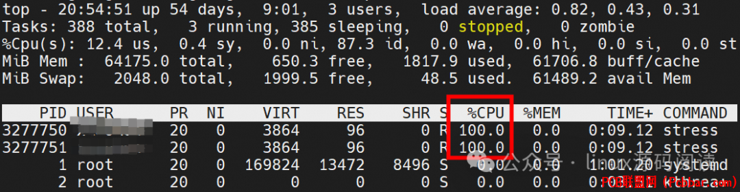

    stree对CPU压力测试
        命令格式:
  • stress --cpu num_of_cpus> --timeout duration>
    num_of_cpus 是你想要产生负载的CPU核心数。
    duration 是测试的持续时间。如果你希望持续直到手动停止,则可省略此参数。
        示例:
  • stress --cpu 2
    # 指定压力测试的持续时间stress --cpu 2 --timeout 60s这条命令会创建 2 个工作进程,每个进程尽量让CPU忙碌。

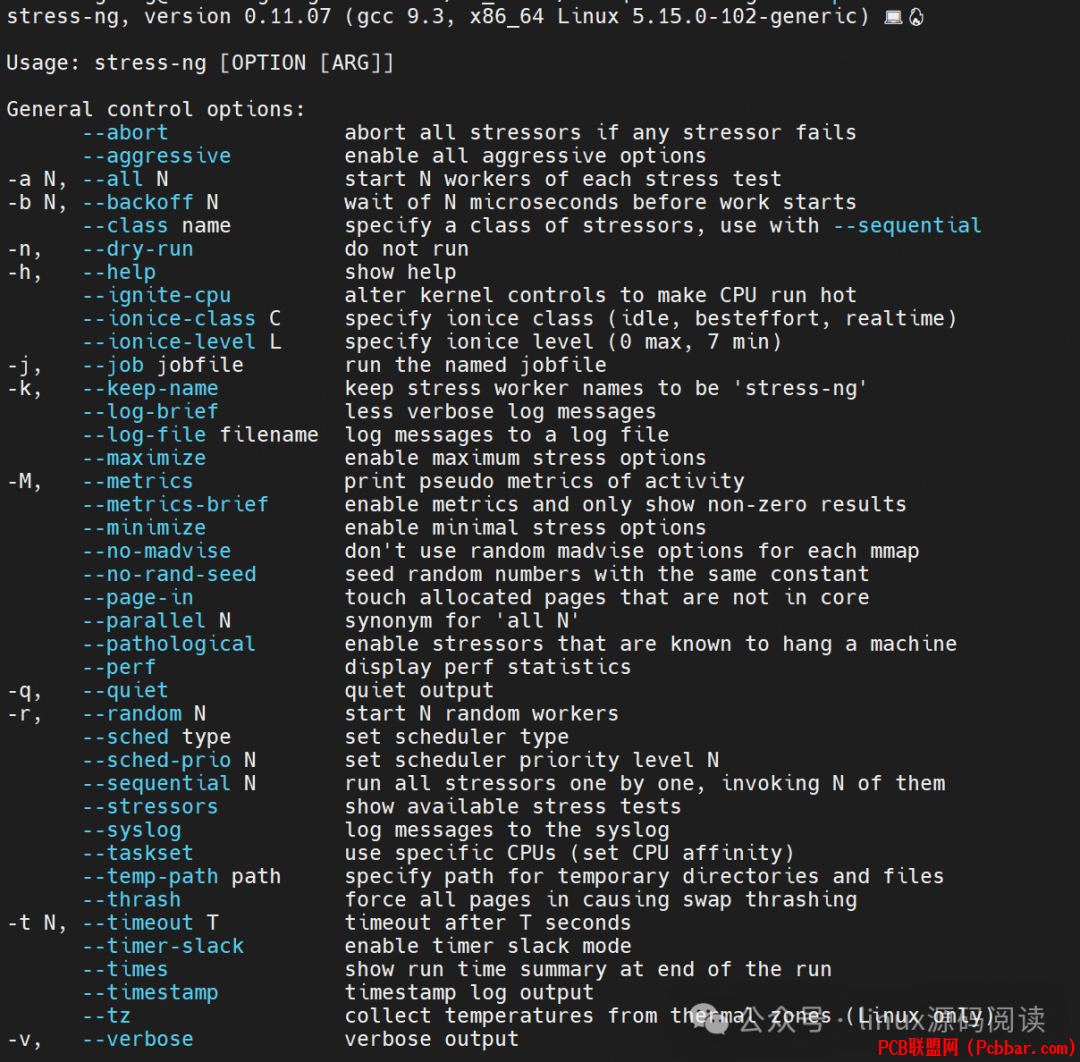

    stress-ng
    stress-ng 是一个功能更强大的工具,提供了更多压力测试功能和更精细的资源控制。它包含了数以百计的测试项目,能针对不同的系统组件施加压力,包括CPU、内存、I/O以及系统调用等。此外,stress-ng 还能收集和报告系统在压力测试期间的一些统计数据。
    ubuntu 下安装方法:
  • sudo apt-get install stress-ng
    stress-ng对CPU压力测试
    命令格式:
  • stress-ng --cpu num_of_workers> --cpu-method test_method> --timeout duration> num_of_workers 指定任务的数量,通常与CPU的核心数相等。
    test_method 是可选的,指定具体的CPU压力测试方法,如 matrixprod、fft 或 ackermann 等。
    duration 指定了测试运行的时间。

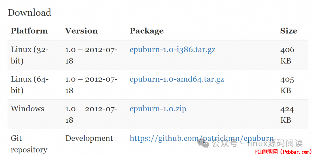

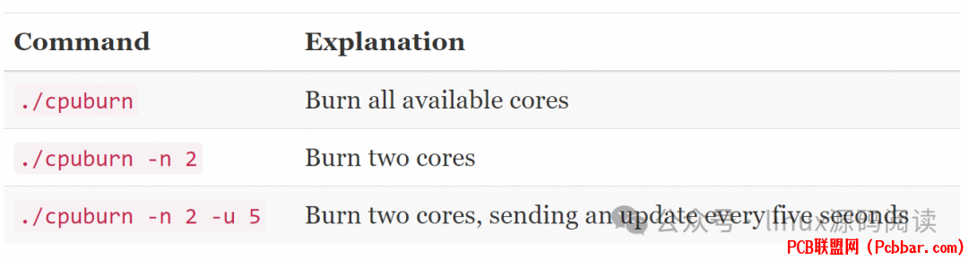

    使用cpuburn
    cpuburn 是一个专为Linux设计的工具,旨在通过运行特定于CPU架构的高压力运算,使CPU达到其最大热产生状态。它经常用于测试系统的散热性能以及CPU稳定性。cpuburn 在运行时会极大地加热CPU,因此在使用时需要小心,以免过热损坏硬件。
    由于 cpuburn 的安装可能会因不同的发行版而有所不同,它未必在所有系统中都提供,但通常你可以从相关的软件仓库或源码编译来获得它。
    下载链接:https://patrickmn.com/projects/cpuburn/
    使用方法:

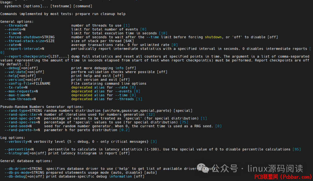

    sysbench工具
    sysbench 是一款强大的多线程系统评测和基准测试工具,它对于评估各种系统参数的性能非常有用,包括:CPU性能、磁盘I/O性能、调度程序性能、内存分配和传输速度、POSIX线程的性能、数据库的性能(特别有名的是MySQL数据库的测试)。
    sysbench 是开源的,通常用于Linux系统性能分析,但它也支持其他类Unix系统。安装 sysbench:
  • sudo apt-get updatesudo apt-get install sysbench

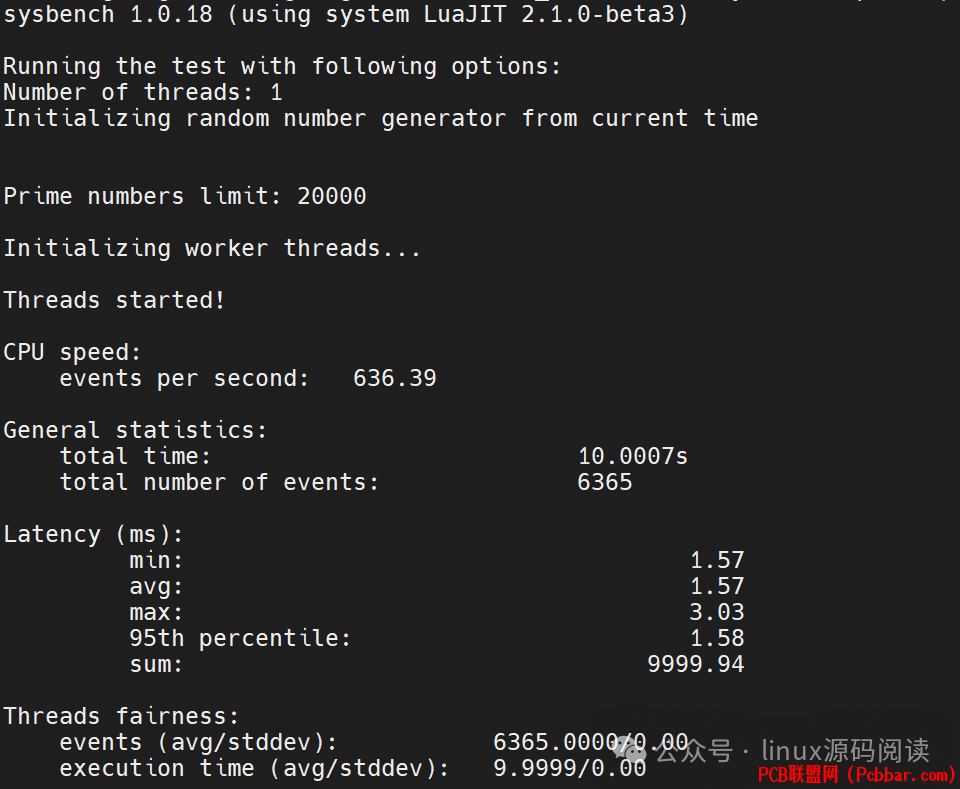

    sysbench CPU基准测试
    sysbench 可以进行CPU性能测试,通过执行大量的浮点运算来进行评估。例如:
  • sysbench cpu --cpu-max-prime=20000 run这条命令将执行一个基于制定数量素数搜索的CPU基准测试(在这个例子中是20000)。
    在运行CPU压力测试时,请监视系统的温度和性能,确保CPU不会过热,同时注意测试可能影响到系统稳定性和数据安全。最好在一台不用于生产的机器上执行这些测试。使用如sensors(从 lm-sensors 包中提供)等工具可以帮助监控CPU温度和其他系统硬件指标。

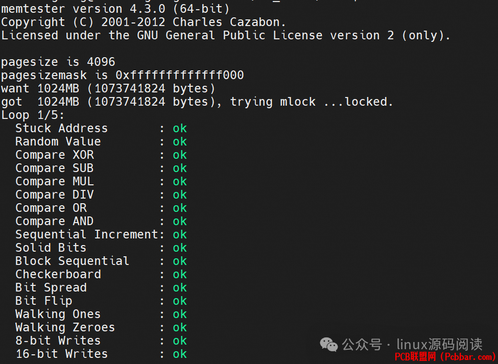

    使用memtester工具
    memtester 是另一个用户空间的内存测试程序,它能够测试和验证物理内存的完整性。
  • sudo apt-get install memtester可以这样使用memtester:
  • sudo memtester M  memory_amount  是测试的内存量, number_of_passes  是测试运行的遍数。例如:
  • sudo memtester 1024M 5

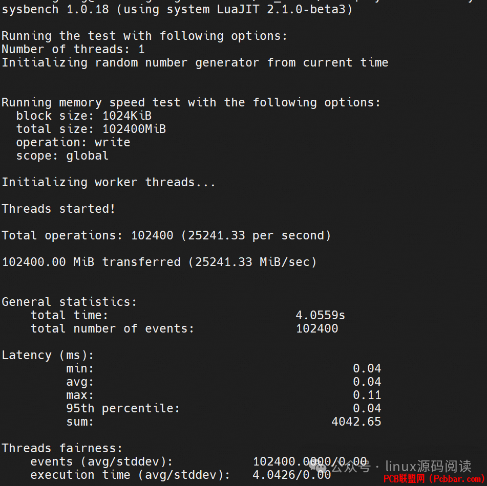

    sysbench内存基准测试
  • sysbench memory --memory-block-size=1M --memory-total-size=100G run该命令测试内存性能,通过逐块处理总共100GB的数据,每块大小为1MB。

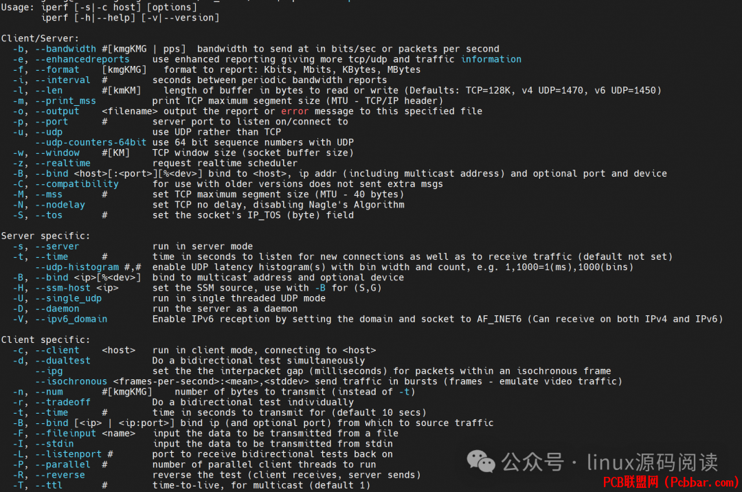

    iperf网络性能测试
    iperf 是一个常用的网络性能测试工具,它可以测试通过TCP和UDP协议的网络带宽质量,可以测试网络带宽和传输速率。
    首先在两台机器上安装 iperf(一台作为服务器,另一台作为客户端):
  • # Debian/Ubuntusudo apt-get install iperf
    然后,启动其中一台机器的iperf服务:
  • iperf -s  # iperf服务器iperf3 -s # or iperf3服务器
    在要测试的客户端上,运行iperf连接到服务器:
  • iperf -c   # 客户端连接到iperf服务器iperf3 -c  # or iperf3客户端这样将执行一个基本的网络带宽测试。iperf 支持许多参数来调整测试类型、持续时间、并行连接数等。

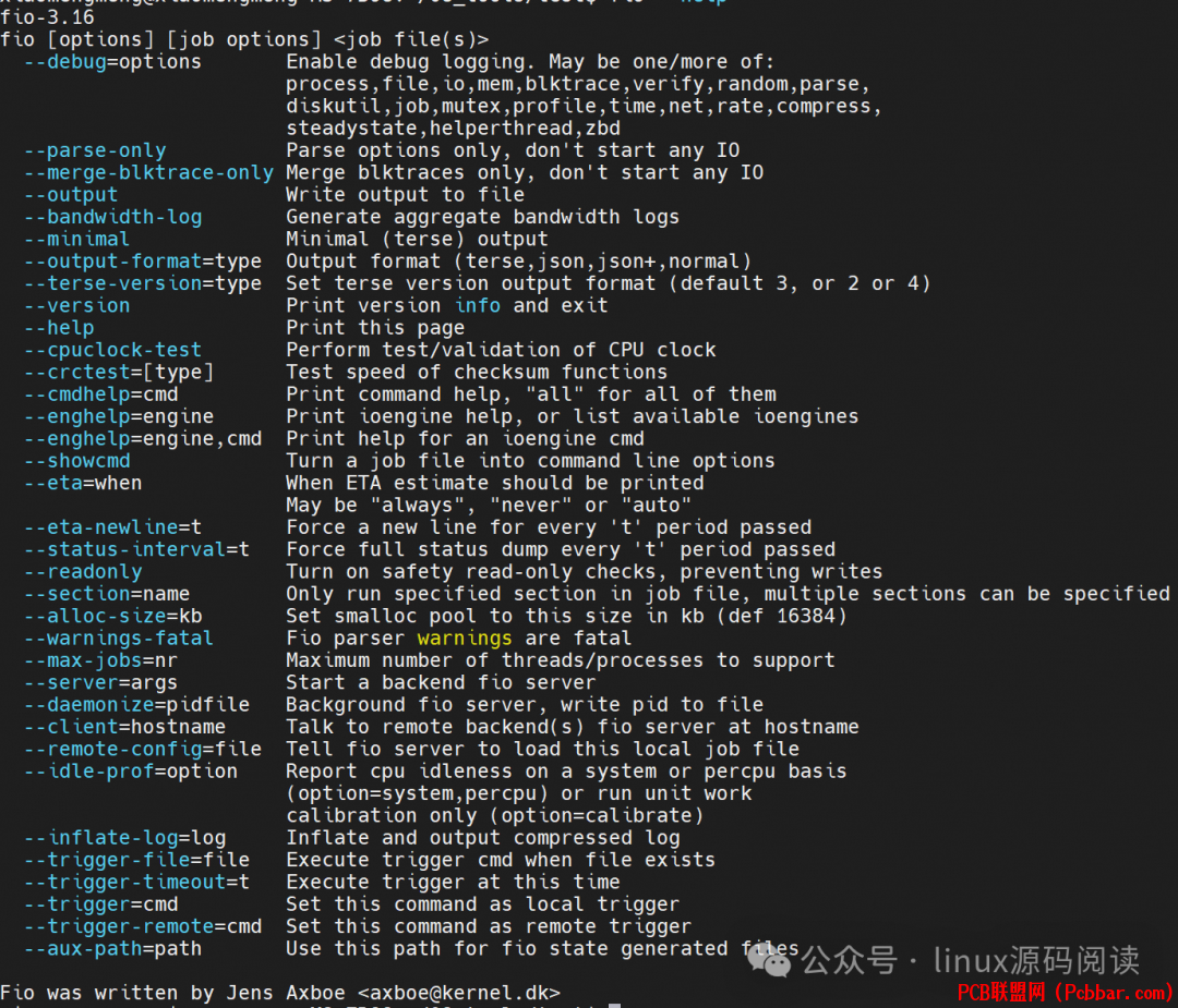

    fio 是一个功能更强大的I/O测试工具,它能让你指定各种测试参数。
  • fio --name=randwrite --ioengine=libaio --iodepth=1 --rw=randwrite --bs=4k --direct=1 --size=4G --numjobs=4 --runtime=60可以调整 --name(测试名称)、--iodepth(I/O深度)、--rw(读写模式)、--bs(块大小)、--direct(是否绕过缓存)、--size(测试文件的大小)、--numjobs(并行作业的数量)和--runtime(运行时长)等参数来定义你的测试场景。
  • fio --name=randwrite --ioengine=libaio --iodepth=1 --rw=randwrite --bs=4k --direct=1 --size=4G --numjobs=4 --runtime=60randwrite: (g=0): rw=randwrite, bs=(R) 4096B-4096B, (W) 4096B-4096B, (T) 4096B-4096B, ioengine=libaio, iodepth=1...fio-3.16Starting 4 processesrandwrite: Laying out IO file (1 file / 4096MiB)randwrite: Laying out IO file (1 file / 4096MiB)randwrite: Laying out IO file (1 file / 4096MiB)randwrite: Laying out IO file (1 file / 4096MiB)Jobs: 4 (f=4): [w(4)][100.0%][w=736MiB/s][w=188k IOPS][eta 00m:00s]randwrite: (groupid=0, jobs=1): err= 0: pid=3349743: Sat Jul  6 12:12:18 2024  write: IOPS=45.3k, BW=177MiB/s (186MB/s)(4096MiB/23137msec); 0 zone resets    slat (usec): min=3, max=5665, avg= 5.82, stdev= 6.74    clat (nsec): min=437, max=62480k, avg=15451.75, stdev=63204.67     lat (usec): min=15, max=62485, avg=21.38, stdev=64.41    clat percentiles (nsec):     |  1.00th=[12864],  5.00th=[13376], 10.00th=[13760], 20.00th=[14272],     | 30.00th=[14528], 40.00th=[14784], 50.00th=[15040], 60.00th=[15296],     | 70.00th=[15552], 80.00th=[16064], 90.00th=[17024], 95.00th=[18560],     | 99.00th=[20864], 99.50th=[22144], 99.90th=[33024], 99.95th=[36608],     | 99.99th=[67072]   bw (  KiB/s): min=151216, max=191752, per=25.12%, avg=181161.83, stdev=5686.93, samples=46   iops        : min=37804, max=47938, avg=45290.43, stdev=1421.72, samples=46  lat (nsec)   : 500=0.01%, 750=0.01%  lat (usec)   : 10=0.01%, 20=97.74%, 50=2.24%, 100=0.01%, 250=0.01%  lat (usec)   : 500=0.01%, 750=0.01%  lat (msec)   : 2=0.01%, 4=0.01%, 10=0.01%, 100=0.01%  cpu          : usr=7.21%, sys=27.89%, ctx=1048604, majf=0, minf=11  IO depths    : 1=100.0%, 2=0.0%, 4=0.0%, 8=0.0%, 16=0.0%, 32=0.0%, >=64=0.0%     submit    : 0=0.0%, 4=100.0%, 8=0.0%, 16=0.0%, 32=0.0%, 64=0.0%, >=64=0.0%     complete  : 0=0.0%, 4=100.0%, 8=0.0%, 16=0.0%, 32=0.0%, 64=0.0%, >=64=0.0%     issued rwts: total=0,1048576,0,0 short=0,0,0,0 dropped=0,0,0,0     latency   : target=0, window=0, percentile=100.00%, depth=1randwrite: (groupid=0, jobs=1): err= 0: pid=3349744: Sat Jul  6 12:12:18 2024  write: IOPS=45.1k, BW=176MiB/s (185MB/s)(4096MiB/23239msec); 0 zone resets    slat (usec): min=3, max=4776, avg= 5.83, stdev= 5.67    clat (nsec): min=429, max=62492k, avg=15536.79, stdev=63268.89     lat (usec): min=15, max=62497, avg=21.46, stdev=64.41    clat percentiles (nsec):     |  1.00th=[12864],  5.00th=[13504], 10.00th=[13888], 20.00th=[14272],     | 30.00th=[14528], 40.00th=[14784], 50.00th=[15040], 60.00th=[15296],     | 70.00th=[15552], 80.00th=[16064], 90.00th=[17280], 95.00th=[19072],     | 99.00th=[21376], 99.50th=[22912], 99.90th=[33024], 99.95th=[37120],     | 99.99th=[78336]   bw (  KiB/s): min=145472, max=191792, per=25.00%, avg=180284.57, stdev=7980.31, samples=46   iops        : min=36368, max=47948, avg=45071.13, stdev=1995.08, samples=46  lat (nsec)   : 500=0.01%, 750=0.01%  lat (usec)   : 2=0.01%, 10=0.01%, 20=96.94%, 50=3.03%, 100=0.02%  lat (usec)   : 250=0.01%, 500=0.01%, 750=0.01%, 1000=0.01%  lat (msec)   : 2=0.01%, 4=0.01%, 10=0.01%, 100=0.01%  cpu          : usr=7.91%, sys=27.03%, ctx=1048636, majf=0, minf=12  IO depths    : 1=100.0%, 2=0.0%, 4=0.0%, 8=0.0%, 16=0.0%, 32=0.0%, >=64=0.0%     submit    : 0=0.0%, 4=100.0%, 8=0.0%, 16=0.0%, 32=0.0%, 64=0.0%, >=64=0.0%     complete  : 0=0.0%, 4=100.0%, 8=0.0%, 16=0.0%, 32=0.0%, 64=0.0%, >=64=0.0%     issued rwts: total=0,1048576,0,0 short=0,0,0,0 dropped=0,0,0,0     latency   : target=0, window=0, percentile=100.00%, depth=1randwrite: (groupid=0, jobs=1): err= 0: pid=3349745: Sat Jul  6 12:12:18 2024  write: IOPS=45.3k, BW=177MiB/s (185MB/s)(4096MiB/23170msec); 0 zone resets    slat (usec): min=3, max=2490, avg= 5.95, stdev= 4.06    clat (nsec): min=402, max=62471k, avg=15340.79, stdev=63627.74     lat (usec): min=15, max=62476, avg=21.39, stdev=64.12    clat percentiles (nsec):     |  1.00th=[12736],  5.00th=[13248], 10.00th=[13632], 20.00th=[14144],     | 30.00th=[14400], 40.00th=[14656], 50.00th=[14912], 60.00th=[15168],     | 70.00th=[15552], 80.00th=[15936], 90.00th=[16768], 95.00th=[18304],     | 99.00th=[20608], 99.50th=[21888], 99.90th=[33024], 99.95th=[37120],     | 99.99th=[63232]   bw (  KiB/s): min=151192, max=191728, per=25.08%, avg=180884.91, stdev=5619.73, samples=46   iops        : min=37798, max=47932, avg=45221.22, stdev=1404.93, samples=46  lat (nsec)   : 500=0.01%, 750=0.01%  lat (usec)   : 10=0.01%, 20=98.29%, 50=1.69%, 100=0.01%, 250=0.01%  lat (usec)   : 500=0.01%, 1000=0.01%  lat (msec)   : 2=0.01%, 4=0.01%, 10=0.01%, 100=0.01%  cpu          : usr=8.33%, sys=27.32%, ctx=1048761, majf=0, minf=13  IO depths    : 1=100.0%, 2=0.0%, 4=0.0%, 8=0.0%, 16=0.0%, 32=0.0%, >=64=0.0%     submit    : 0=0.0%, 4=100.0%, 8=0.0%, 16=0.0%, 32=0.0%, 64=0.0%, >=64=0.0%     complete  : 0=0.0%, 4=100.0%, 8=0.0%, 16=0.0%, 32=0.0%, 64=0.0%, >=64=0.0%     issued rwts: total=0,1048576,0,0 short=0,0,0,0 dropped=0,0,0,0     latency   : target=0, window=0, percentile=100.00%, depth=1randwrite: (groupid=0, jobs=1): err= 0: pid=3349746: Sat Jul  6 12:12:18 2024  write: IOPS=45.1k, BW=176MiB/s (185MB/s)(4096MiB/23262msec); 0 zone resets    slat (usec): min=3, max=3415, avg= 5.85, stdev= 5.99    clat (nsec): min=440, max=62482k, avg=15524.90, stdev=63386.91     lat (usec): min=15, max=62487, avg=21.47, stdev=64.41    clat percentiles (nsec):     |  1.00th=[12864],  5.00th=[13376], 10.00th=[13888], 20.00th=[14272],     | 30.00th=[14528], 40.00th=[14784], 50.00th=[15040], 60.00th=[15296],     | 70.00th=[15552], 80.00th=[16064], 90.00th=[17280], 95.00th=[19072],     | 99.00th=[21376], 99.50th=[22912], 99.90th=[33024], 99.95th=[37120],     | 99.99th=[64256]   bw (  KiB/s): min=145536, max=191768, per=24.97%, avg=180079.00, stdev=7867.79, samples=46   iops        : min=36384, max=47942, avg=45019.74, stdev=1966.94, samples=46  lat (nsec)   : 500=0.01%, 750=0.01%  lat (usec)   : 10=0.01%, 20=97.00%, 50=2.98%, 100=0.01%, 250=0.01%  lat (usec)   : 500=0.01%, 750=0.01%, 1000=0.01%  lat (msec)   : 2=0.01%, 4=0.01%, 10=0.01%, 100=0.01%  cpu          : usr=7.08%, sys=27.87%, ctx=1048742, majf=0, minf=10  IO depths    : 1=100.0%, 2=0.0%, 4=0.0%, 8=0.0%, 16=0.0%, 32=0.0%, >=64=0.0%     submit    : 0=0.0%, 4=100.0%, 8=0.0%, 16=0.0%, 32=0.0%, 64=0.0%, >=64=0.0%     complete  : 0=0.0%, 4=100.0%, 8=0.0%, 16=0.0%, 32=0.0%, 64=0.0%, >=64=0.0%     issued rwts: total=0,1048576,0,0 short=0,0,0,0 dropped=0,0,0,0     latency   : target=0, window=0, percentile=100.00%, depth=1
    Run status group 0 (all jobs):  WRITE: bw=704MiB/s (739MB/s), 176MiB/s-177MiB/s (185MB/s-186MB/s), io=16.0GiB (17.2GB), run=23137-23262msec
    Disk stats (read/write):  nvme0n1: ios=315/4182462, merge=0/40802, ticks=53/53638, in_queue=53692, util=99.60%
