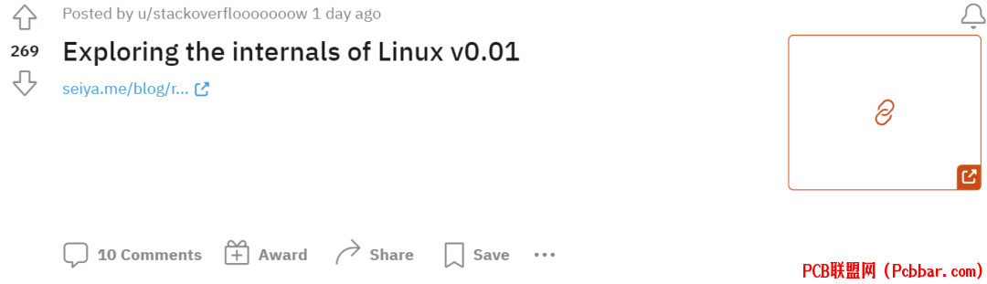

Linux V0.01上热门最近,一篇名为《Exploring the internals of Linux v0.01》的博文,在 Reddit 和 Hacker News 都冲上了热门。* ]$ e9 U( L( c; p, Q! W; f+ d
9 z) l1 Q( v4 o2 V+ k$ g" z
9 {2 k7 ^# S3 @1 O该博文主要是一篇解读 Linux 内核第一版开源代码的文章。地址:# n; W1 [7 X: V. G6 g, }
https://seiya.me/blog/reading-linux-v0.01
