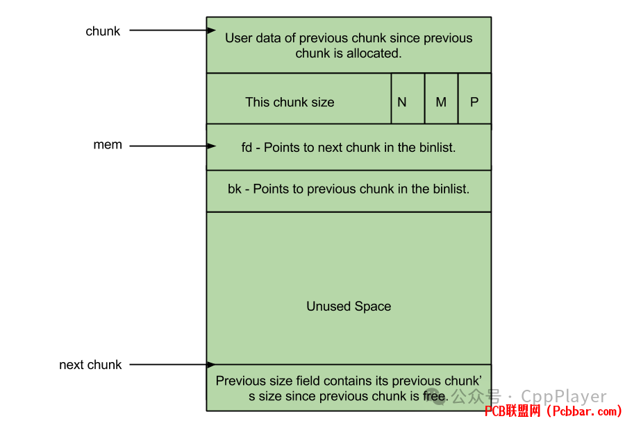

malloc分配的内存为一个个chunk,以下是一个典型的 malloc_chunk 结构定义(以 glibc 为例):
  • struct malloc_chunk {    size_t prev_size;  /* 前一个内存块的大小(如果合并的话) */    size_t size;       /* 当前内存块的大小,包括边界标记 */    struct malloc_chunk *fd;  /* 指向前一个空闲内存块的指针(用于空闲内存列表) */    struct malloc_chunk *bk;  /* 指向下一个空闲内存块的指针(用于空闲内存列表) */};prev_size 字段表示前一个内存块的大小(如果当前内存块与前面的内存块合并在一起)。size 字段表示当前内存块的大小,包括边界标记。fd 和 bk 字段分别表示指向前后空闲内存块的指针,用于维护空闲内存列表。
    当释放一个内存块时,内存分配器可以检查 prev_size 字段以确定前一个内存块是否为空闲。如果前一个内存块为空闲,内存分配器可以将这两个相邻的空闲内存块合并成一个更大的空闲内存块。这样可以使内存分配更加高效,减少内存碎片

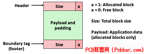

    图解chunk内存块:
    malloc返回的指针不是指向了Header,而是指向了Payload开始处。
    所以空间的大小记录在参数指针指向地址的前面,free的时候通过这个记录即可知道要释放的内存有多大。
    不同的内存分配器实现不一样,glibc的ptmalloc采用的是这种隐藏头风格,gemalloc采用其他的实现方式。

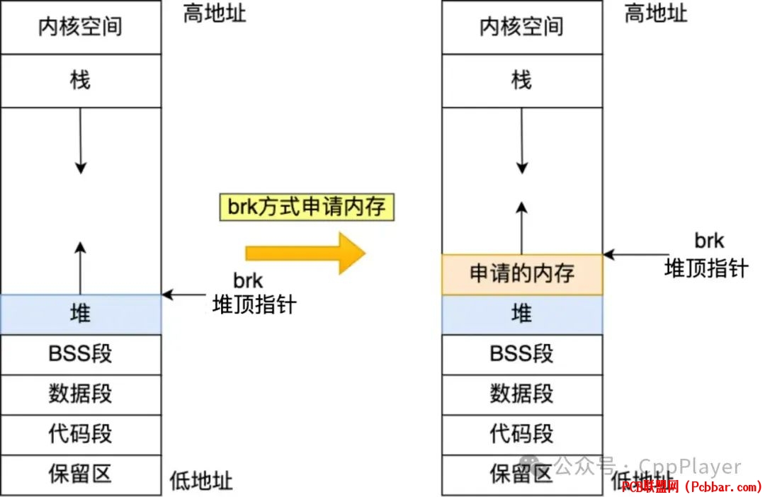

    malloc 申请内存的时候,会有两种方式向操作系统申请堆内存。
    方式一:通过 brk() 系统调用从堆分配内存
    方式二:通过 mmap() 系统调用在文件映射区域分配内存;
