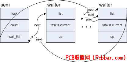

    struct semaphore_waiter的list成员是当进程无法获取信号量的时候挂入semaphore的wait_list成员。task成员就是记录后续被唤醒的进程信息。
    将当前进程赋给task,并利用其list成员将该变量的节点加入到以sem中的wait_list为头部的一个列表中,假设有多个进程在sem上调用down_interruptible,则sem的wait_list上形成的队列如下图:
    (注:将一个进程阻塞,一般的经过是先把进程放到等待队列中,接着改变进程的状态,比如设为TASK_INTERRUPTIBLE,然后调用调度函数schedule(),后者将会把当前进程从cpu的运行队列中摘下)
