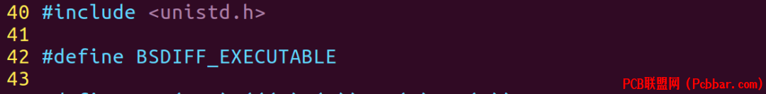

    1)编译生成独立的可执行程序要想编译生成独立可执行程序,只需要在文件中加上宏定义即可
  • bsdiff.c
  • bspatch.c
    编译gcc bsdiff.c -o bsdiff bzlib/*.c -I./bzlib
    gcc bspatch.c -o bspatch  bzlib/*.c -I./bzlib

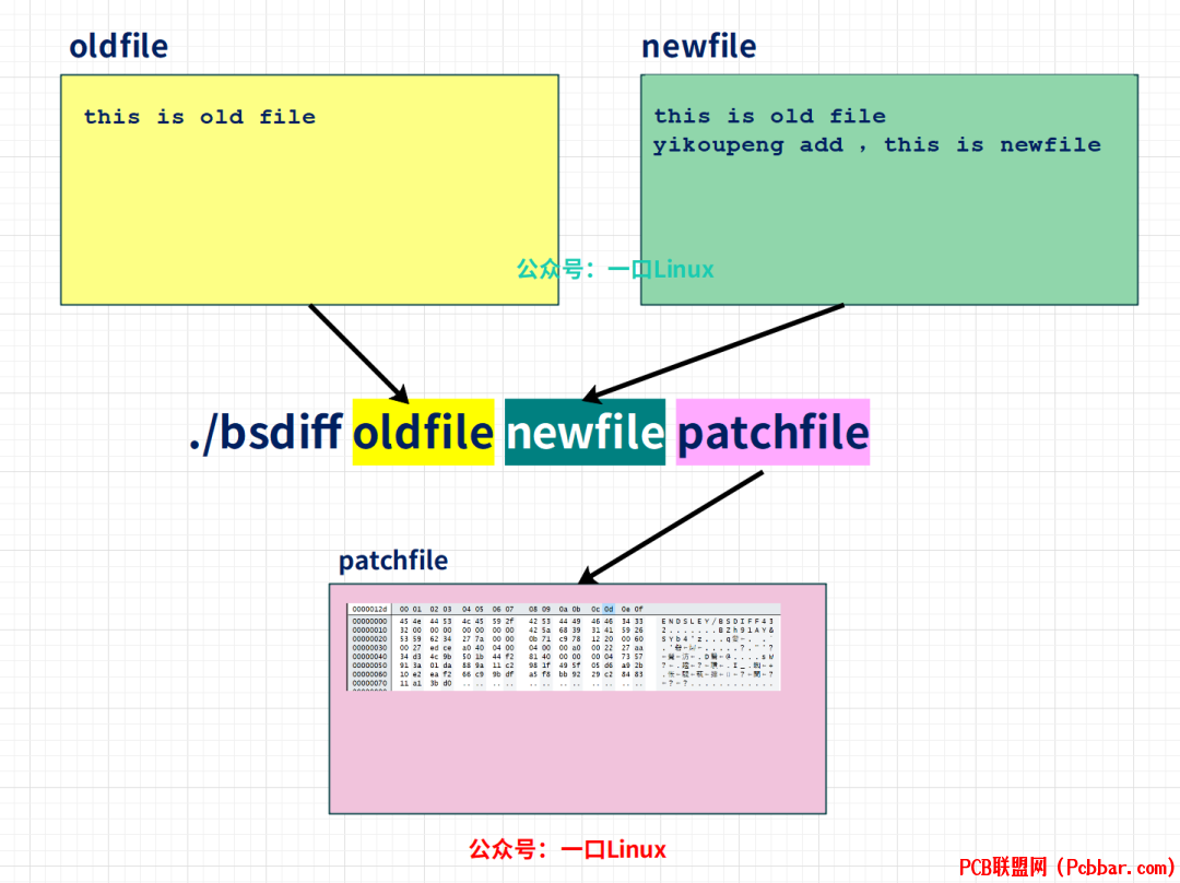

    bsdiff给2个文件生成补丁文件假设我们有一个文件oldfile,现在我们修改后形成新的文件newfile
    利用bsdiffoldfile打上补丁,并生成补丁文件文件patchfile
  • 第一步:创建oldfile :
    this is old file
  • 第二步:在oldfile基础上新增内容,保存为newfile
    this is old file
    yikoupeng add ,this is newfile
  • 利用bsdiff生成patchfile./bsdiff oldfile newfile patchfile
