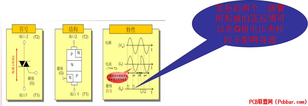

7 H  v. l2 V/ |/ S$ Y; f可控硅等效结构:
5 A# v% n' H9 X* U( K6 d- A单向可控硅3 t5 f* H0 v! Y  r# u
* r( X/ V6 h- F! P: Q, }双向可控硅0 W0 n8 \$ C: i, s' ~* X
! H; V: `  z1 }& c2 D
& g% m; O; G. Z# B; Z+ q6 F' m# n" ~

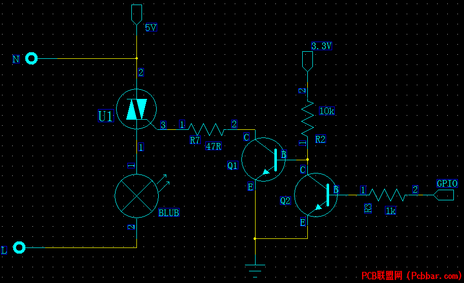

( m/ V, n. s1 c; }0 {经验教训1:该电路能否将灯点亮?
: _+ H8 [( ^8 T$ z, g2 Q0 n2 I
+ l& ?& w- P! U% e解析:不能,由于控制可控硅关断的1,3引脚没有通路,无触发电流
- N9 @, a1 T' M

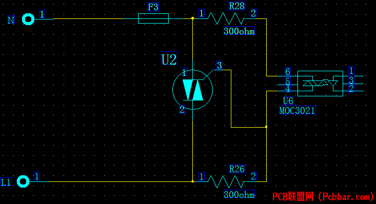

+ K& r* M' M- I4 B- x  d$ e0 K经验教训2:该电路负载通断不受MOC3021控制?4 U: P' W' _, p6 s6 z, ?
, a/ H9 A9 ^- n8 l: u( N$ s
解析:不受控制,对于交流电,可以不经过MOC3021而直接流过可控硅的1,3引脚使其处于控制极导通状态

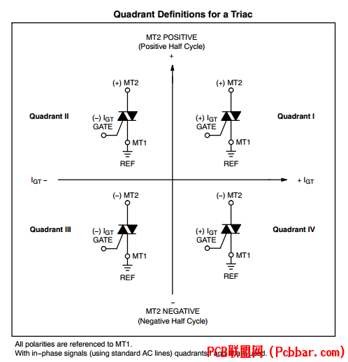

: Y, a5 G9 R6 Y! q0 j' U7 `$ v理解可控硅的“象限”——
& D1 M: V( i5 X! G- A' x4 z# w; ?1、为何需要有“象限”这个概念?“象限”通用命名法?(个人认为:对于象限概念的提出,是为了更好地描述、理解可控硅的特性,就如同笛卡尔引入直角坐标系是为了更好地描述二维数据)( m6 r1 F; x+ _- X
2、如何区分不同象限可控硅?
+ q4 L4 V" `8 g- Z第一象限:MT2+    Igt+/ s% U/ U1 T, y7 Z
第二象限:MT2+    Igt-
+ ?! K' N+ p) V9 Y* V第三象限:MT2 -    Igt-
% F3 D# `  ?$ @7 o7 b第四象限:MT2 -    Igt+# @# s! A0 z9 [4 x

. b+ u- s9 {6 d  j" d2 f可控硅从导通到底关断的条件?9 c2 c/ K* k2 a* P% [2 ?2 B5 Q" b5 E
1、单独撤去控制极电压;
% E2 ?  V% H8 D2、MT1,MT2电流小于导通维持电流。
/ x3 s; {' U. s5 [1 }注意:可控硅MT1、MT2流过的电流小于导通维持电流时,可控硅关断,但是单独撤去可控硅控制极电压时,需等到第2个条件满足时才会关断
" h3 O2 B3 [2 H0 @) c) X$ \/ I
