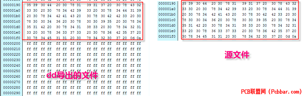

    6. 还原文件 注意导出的文件除了我们烧录的文件之外,
    尾部还有多余FF,所以还需要去掉这些多余的部分,
    所以我们必须要还原文件。
    如下图所示:
    【文件必须以二进制形式打开才能看到,彭老师用的Hex Editor Neo】
    下载地址:
    https://hhdsoftware.com/free-hex-editor
    还原文件有很多方法,一口君自己写了个小程序,
    原理:
    逐字节读取文件,然后判断是否是0xFF,连续读取到16个0xff(防止文件中也由多个0XFF出现),
    则认为读到了有效文件尾部,记录有效文件长度,然后根据该长度,复制成最终文件,该文件就是我们所需要的最终文件。
