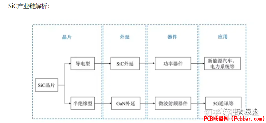

SiC器件的主要工艺包含:单晶衬底(Substrate)的生长、外延层(Epitaxy)的生长、器件的制作,以及封测等部分。其中,外延部分是承上启下的中间环节的工艺,本文主要讨论一下SiC器件的外延层相关的基本概念。
, r3 T& z0 D1 {3 b1、有哪几种衬底?. m) v5 B" W+ q8 u4 @* u
首先介绍点背景知识,衬底是半导体单晶材料制作而成的晶圆片,SiC的衬底根据分类分为导电型衬底和半绝缘型衬底,这两种衬底前者主要用于制作功率器件,其外延部分为SiC,而后者主要用于做射频器件,其外延主要是GaN。7 M0 G( b( m( N" E8 s
$ a3 ]/ |) x9 B/ D( \
图1 不同衬底的外延区别+ k" v/ K  U) b2 f% {

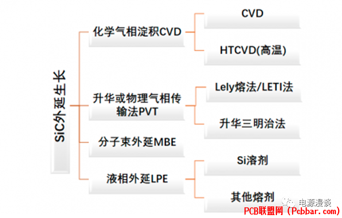

5、外延制作的主要工艺分类( u" P9 I. J6 V- r5 y
根据材料生长的大分类来说,主要分为液相生长和气相生长。液相生长即从液固平衡系统中生长,而气相生长是气相中的原子或者分子从结晶界面上去不断沉积生长。! V% p7 X0 _4 j& [8 N
液相生长的成本低,可生长大尺寸单晶材料,可实现大规模生长,而采用气相生长方式可以得到高质量的SiC体单晶材料及外延层和异质结构。
0 ]& r6 Z) D# T+ O' I
3 E( |; k0 }  u8 H: Z% S
图2 SiC的外延工艺种类2 W+ j: G$ j+ B
SiC的外延生长方法,主要包括图2所示的几种。其中CVD化学气相沉积技术是化合物半导体外延生长的标准工艺技术,在特殊高温下的技术可以生长较厚的外延层。其它工艺技术此处不详细讨论。7 v+ ?  q2 _; _1 q
在外延的生长中,气相Si和C的比例会影响外延的生长速率,外延层质量,杂质的掺入等,而CVD技术可以很好地控制Si和C的比例,所以可以满足高压大功率器件需要的厚外延层。另外,高温的化学气相法HTCVD可以很好地控制Si和C的比例之外,也可以提高生长速率。& f% O7 A! C  a# N0 Q3 N
