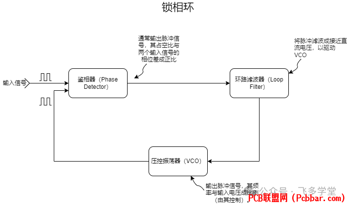

1、锁相环锁相环电路(PLL)是一种利用反馈控制原理实现频率和相位同步的电路。它广泛应用于通信、计算机、仪器仪表等领域。
  F: I. @9 }% L9 o# J6 i2 Z
! }8 b0 i( ~1 d4 s9 u4 _锁相环电路的基本原理:
; m+ m9 z. h9 f7 C" Q锁相环电路由三个基本部分组成:鉴相器(PD)、环路滤波器(LPF)和压控振荡器(VCO)。- h+ m" M7 N4 `3 k3 a) X, O, f
. B7 j+ l% O- b
  V* K/ |7 t9 t+ z# c! j- O
如果是在手机上阅读本文,点击图片可放大。
5 P. W: i7 W. b$ |
! t: T" q5 c/ J; o$ c2 C锁相环的工作原理是:鉴相器如果检测到两个输入之间的相位差,鉴相器将输出与相位差成比例的脉冲信号,这些脉冲信号将被滤波成 VCO 的输入电压,该电压将调整 VCO 的输出信号频率和相位,并试图消除鉴相器两个输入信号之间的相位差。
# w2 m) j1 O( f1 N* A上面的工作原理和负反馈运放差不多,运放在负反馈时总是竭尽所能试图消除其两个输入引脚之间的压差。% ^/ f% D% s2 V% L7 p1 u  \) L* _+ r; A
在许多情况下,环路滤波器实际上不过是一个简单的低通滤波器,可能是一个简单的RC滤波器。其主要任务就是从相位检测器中取出脉冲,并将它们转换成一个控制电压,用于控制 VCO。

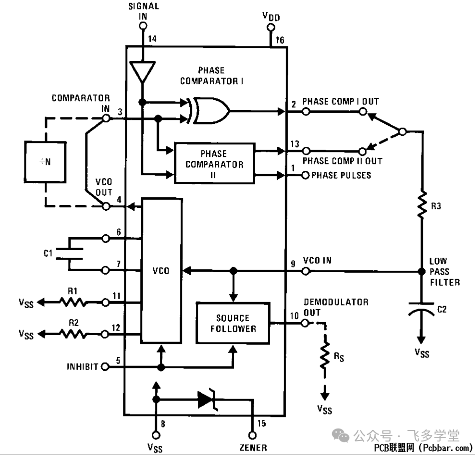

    CD4046 的框图如下:
    5 P  u( C- m( Q( l4 h& I
    ; I5 z. h/ }, [$ }- J" @7 K  r8 g  Y
    / r! J& {% F4 c4 D/ u2 d8 T5 u
    ! `. `4 f/ X( r% ^8 WCD4046采用的是 RC 型压控振荡器,必须外接电阻电容作为充放电元件,上图中外接电阻 R1 和 电容 C1 决定了 VCO 的振荡频率。
    ' J  m% j; ^- ]外接电阻 R2 电阻决定控制电压为零时的最低振荡频率。

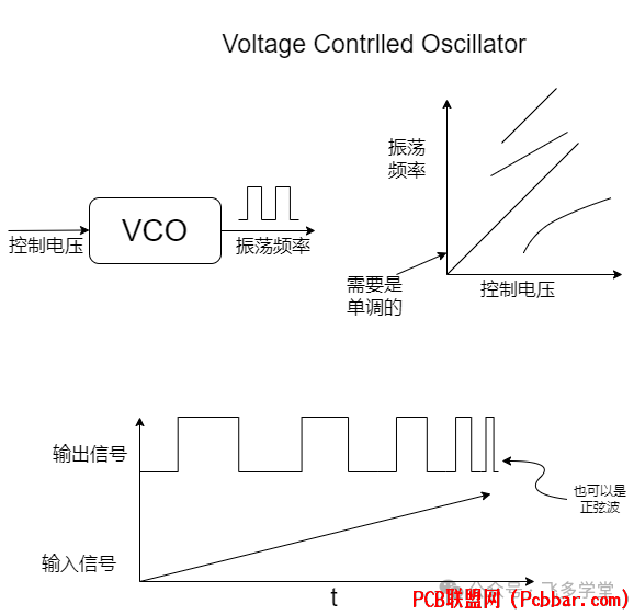

    ) R+ S$ T" C. Z7 R$ Y6 B3 VCO 原理和实验VCO(电压控制振荡器)实际上就是一个振荡器,其频率可以通过外部电压来改变。控制电压和输出频率的关系基本上是线性的,它可能有一些偏移,甚至可能有一些曲线。在使用范围内它需要是单调的(monotonic ),意味着斜率始终必须为正。否则会影响反馈,导致环路无法工作。8 F; x# q* V4 p# k  Q7 [" M' W
    " ^: K8 I; h' d# G
    1 q( [' a; @! |* A2 ^- x) \% q5 V) F9 }
    3 J# H+ o" P# o! R7 ^8 Y9 o从上图中可以看到,如果输入的控制电压随时间线性增加,输出频率会随时间增加得越来越快。

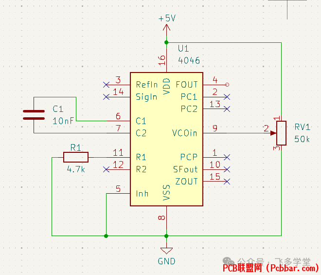

    : ~# l6 f6 }5 O, y5 Z2 M* QCD4046 内部集成了一个 VCO, 我们使用它学习和观察 VCO。CD4046 采用的是 RC 型压控振荡器,必须外接电容C1和电阻R1作为充放电元件。当PLL对跟踪的输入信号的频率宽度有要求时还需要外接电阻R2。由于VCO是一个电压控制振荡器,对定时电容C1的充电电流与从9脚输入的控制电压成正比,使VCO的振荡频率亦正比于该控制电压。当VCO控制电压为0时,其输出频率最低;当输入控制电压等于电源电压VDD时,输出频率则线性地增大到最高输出频率。VCO振荡频率的范围由R1、R2和C1决定。由于它的充电和放电都由同一个电容C1完成,故它的输出波形是对称方波。
    3 ]5 q% {' H% y& h( @0 w0 N我们给芯片使用 5V  供电,11脚接 4.7k 电阻,6脚和7脚之间接 10nF 电容,9脚上接 50k 电阻,用于改变 VCO 控制电压,其余引脚悬空。
    % x& _, c( _7 P( p  O
    2 k' l" H7 |9 {VCO 实验电路如下:

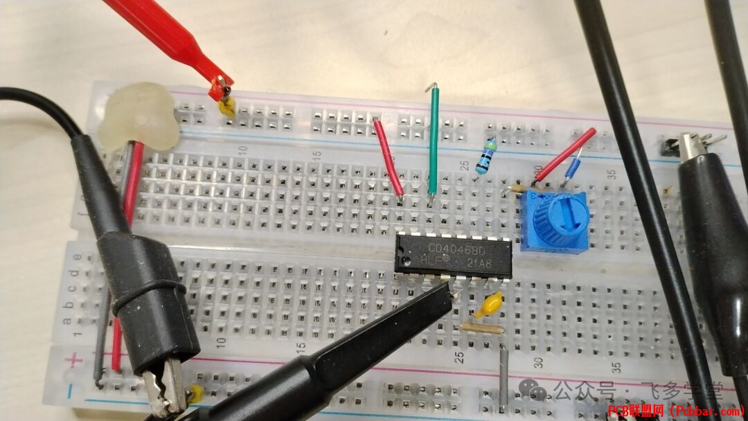

    面包板上搭建好的实验电路如下:* }6 L+ s! y- \' f% ^1 x6 q+ f) t/ }
    6 n1 M+ |3 L% }/ V# N
    + Y8 U  M, K7 w% S, g0 K  O9 i* o# n1 v  Q: ^' A2 U: ?. f* f; N
    示波器通道1探头接 VCO 输出引脚4,当我调节可调电阻,使 9脚 VCO 控制电压不断增大时, 4脚 VCO 输出频率不断随之变大:

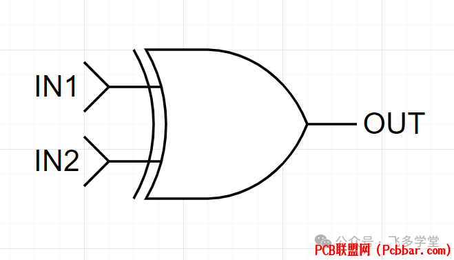

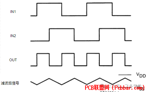

    4 Ⅰ型鉴相器原理和实验CD4046 内部集成了两种类型的可单独使用的鉴相器。) ]2 t4 @7 s( K7 n( f5 D
    Ⅰ型鉴相器是一个异或门,当两个输入端信号的电平状态相异时(即一个为高, 一个为低电平),输出端信号为高电平;反之,两个输入信号均为高,或均为低电平时, 输出为低电平。
    3 t& P( k' Y, @  i% p' @+ c/ q/ E
    2 d# _  W7 g# j  a9 z
    % T0 Q3 }4 H. h$ \" W/ \下图是从比较器Ⅰ的输入和输出信号的波形:

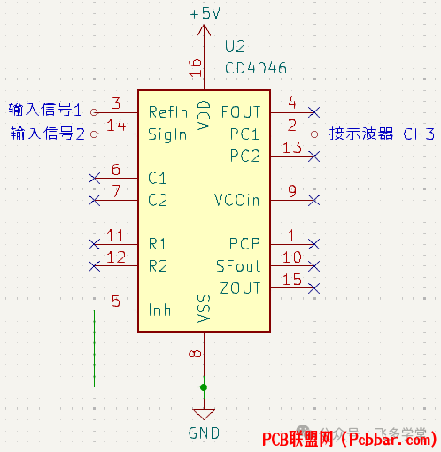

    8 d/ }4 J" r+ ]4 V# h/ Q) y) l0 h7 F6 FⅠ型鉴相器实验电路如下:
    + T; R% J& C+ o7 N
      T* J5 Q! ?2 l7 r2 G
    + }, S5 c& q4 j7 G/ G# N' z6 H7 r7 f: E. m

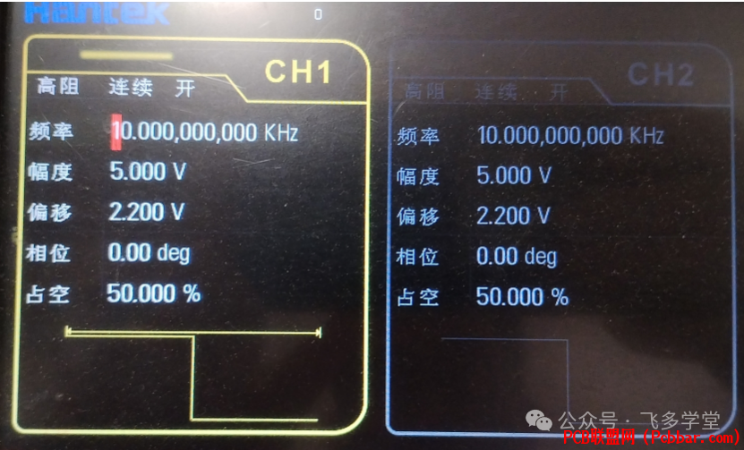

    我们将鉴相器的两个输入引脚分别接入一路由信号源产生的信号,Ⅰ型鉴相器输出引脚接示波器 CH3 探头。
    / ]; j7 T$ W3 ]9 s6 u- H信号源设置如下:3 G* w- E: [* K7 r1 L; u/ C

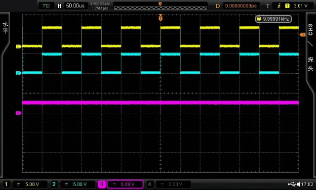

    信号源设置两路信号没有相位差时,即鉴相器两路输入信号相位相同时波形如下:7 @) [, y: ?1 m- ]0 _- J4 N
    ( O& u3 v$ ^+ S1 f- ^
    + a% d$ @6 h) L2 [0 s
    9 U# c" I# h4 f  D/ BCH1(黄色)接鉴相器输入引脚 14
    / S  n  q) @" g/ h6 uCH2(青色)接鉴相器输入引脚 33 Q6 M0 w- d% Q5 p# _0 S4 W6 G1 V5 @) M
    CH3(紫色)接Ⅰ型鉴相器结果输出引脚 2  Z4 X. v* l% A# o
    通过 CH3 看一看到一根根细小的针,说明鉴相器是很灵敏的,检测到了两路信号之间的微小相位差异。) q' b/ i" U. ]( r; ]# _. N# {0 S7 Y6 M

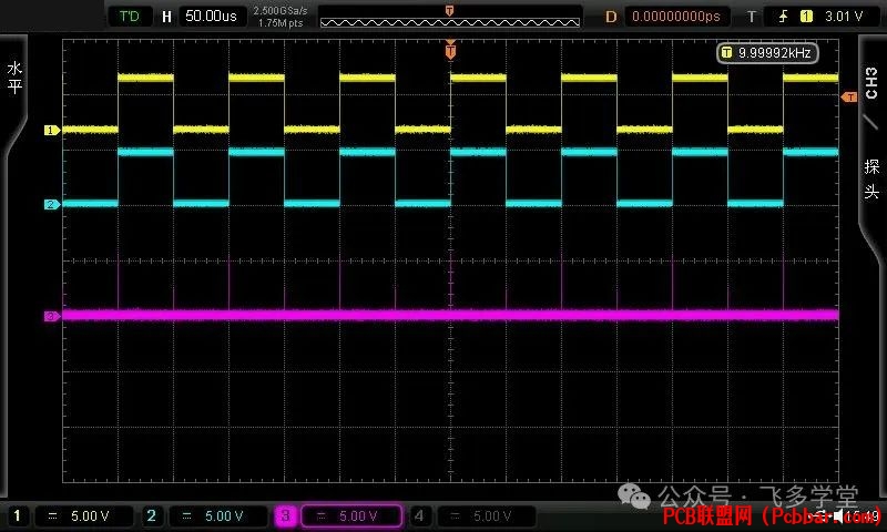

    逐渐增大两路信号的相位差至45°波形变化如下:; C* j1 {1 A/ i" y. b

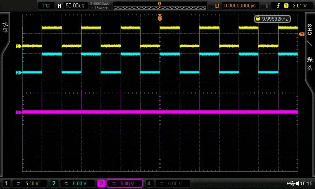

    0 w: t# b& A+ s4 r% {6 M信号源逐渐增大 CH2 信号相位至 45° 波形如下:/ _- i* C; c' |0 F) R$ {
    $ P: a. V4 V/ V& b' X$ @# F
    ( B1 t; u5 C* T
    I 型鉴相器有一个缺点:无法分辨两路输入信号那个相位在前哪个在后。5 Ⅱ型鉴相器原理和实验Ⅱ型鉴相器也被称为鉴相鉴频器。对应英文是 Phase Frequency Detector,  缩写是 PFD。

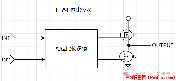

    ( Z: x2 c# q+ h) M" YⅡ型鉴相器基本电路图如下:& A8 U$ i2 E/ ]; @
    ' v) u% U7 w. }. j0 i) E

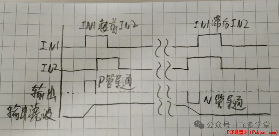

    % `0 u5 N% \. H7 {; |0 h相位比较器II是一个边沿控制的数字存储网络。当P-MOS或N-MOS驱动器打开时,它们分别将输出拉高到VDD或拉低到VSS。这种类型的相位比较器只在输入信号的上升沿时进行比较(两路输入信号中的任意一路,以先出现为准),信号(14脚)和比较器输入(3脚)的占空比并不重要。如果两个信号输入频率不同,而N和P驱动器都处于关闭状态(三态),相位比较逻辑会调整其内部电路直至两路输入信号频率相同。8 w: q: _# W! Q' C
    如果信号(14脚)和比较器输入(3脚)频率相同,但信号输入滞后于比较器输入相位,那么N型输出驱动器将保持打开状态,时间与相位差相对应。如果信号和比较器输入频率相同,但比较器输入滞后于信号相位,那么P型输出驱动器将保持打开状态,时间与相位差相对应。随后,调整连接到该相位比较器的低通滤波器的电容电压,直到信号和比较器输入在相位和频率上相等。在这个稳定点,N型和P型输出驱动器都保持关闭状态,因此相位比较器输出变成了开路输出,并保持低通滤波器的电容电压恒定。此外,“相位脉冲”输出引脚 1 处的信号为高电平,可用于指示已锁定的状态。因此,对于相位比较器 II,在整个VCO频率范围内,信号和比较器输入之间不存在相位差。此外,当使用此类型的相位比较器时,由于大部分信号输入周期中P型和N型输出驱动器都处于关闭状态,低通滤波器的功耗降低。值得注意的是,对于这种类型的相位比较器,PLL锁定范围等于捕获范围,与低通滤波器无关。在信号输入处没有信号时,相位比较器II将VCO调整到其最低频率。6 J5 x& F4 U2 s4 i

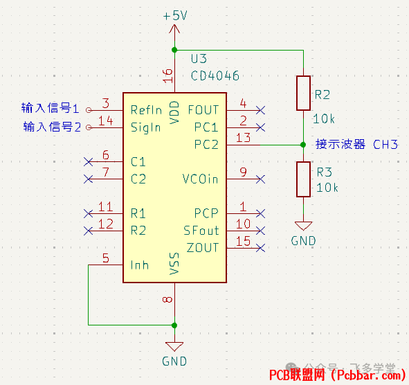

    Ⅱ型鉴相器实验电路如下:6 l8 }! e$ A3 X5 A1 b5 g* W0 Y
    $ ?: Y; h7 D* A, A7 v! i  i
    ) q7 k' I# O4 G, p' @2 U# \8 C7 ^7 h: M$ H4 p6 Y9 N$ M# i
    我们在Ⅱ型鉴相器结果输出引脚 13 接了上下拉电阻,因为当两个信号处于同相时,此处为开路,我们通过上下拉电阻给了一个确定的电压。3 u3 t& `  u( o/ l

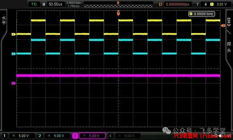

    当两个输入信号同相时波形如下:! r4 ~4 s3 K/ G9 N! L2 g7 Y% b
    " z) o+ J9 n& _+ n  f8 h
    2 |  M4 |  y# ~6 `1 d0 N6 U; e9 i: J6 p) x7 q* Y
    逐渐增大信号源 CH1 使其相位至45°时波形如下:
    , ^( c5 `' X# K9 J
      ~3 ?1 W4 \. @- a( D! t
    5 \0 F5 q9 h/ U! O3 H" }; l# i( g/ @; L6 B
    逐渐增大信号源 CH2 使其相位至45°时波形如下:
    % O6 V. u9 ?7 }) h1 L' d4 ]3 S, j$ ^* N
    # R0 X) H* V6 M; t/ a! R/ l! Z
    * i. h8 M# e* i2 H3 {! \可以看到,随着相位超前的信号不同,比较结果波形中会对应出现正脉冲和负脉冲,可以籍此判断哪一个信号超前。Ⅰ型鉴相器则只能鉴别出差异,区分不出哪个超前哪个滞后。* G" ]/ f/ W/ Q! e

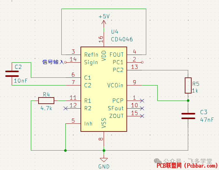

    6 PLL 实验PLL 各部分实验已经完成,我们把闭合整个环路进行实验。
    2 |  l( N5 x! a/ k3 E- H0 p1 uPLL 环路实验电路图如下:
    + k: J9 ?, J* V: Y& f0 W& ^2 B6 y6 j  \7 |" D) z
    & m9 [  @# v' E# }7 x
    9 ]6 B4 b' l& K# e% l鉴相器需要两路输入信号以进行比较。我们使用外部信号源的方波信号作为一路输入信号,接到14脚上。我们把 4 脚 VCO 的输出的脉冲信号接到鉴相器的另一路输入 3 脚上。我们使用13 脚输出的 II 型鉴相器比较结果经低通滤波后驱动 VCO。
    & T7 a4 j9 O$ K5 f4 h! h我们 使用 1k 电阻加 47nF 电容组成低通滤波器对鉴相器输出脉冲信号进行滤波,其截止频率为 3.4kHz。) C; l( y/ G0 M2 {

    CH1(黄色)测量的是输入信号,探头接引脚 14。: x2 a; C5 u* O1 S, G* e6 E5 _
    CH2(青色)测量的是 VCO 输出信号,探头接引脚 4。
    6 j5 _/ V" X" v# K+ X4 {CH3(紫色)测量的是 II 型鉴相器比较结果,探头接引脚 13。, b( ?9 g# y! F8 a! Y( Y
    CH4(蓝色)测量的是 I 型鉴相器比较结果,探头接引脚 2。/ s* }' p" M' B( D& c/ M
    CH2 是VCO的输出波形,完美的实现了 对 CH1 输入信号的复现和锁定。2 i$ F5 }! j2 z7 u' u: v& w
    CH3 波形是 II 型鉴相器比较结果,你可以看到一点点轻微的向上或向下的脉冲。, }4 d5 E$ X& A. g8 q
    CH4 波形是 I 型鉴相器的比较结果,我们没有在环路中使用它,放在这里是为了和 II 型鉴相器的结果进行参考。$ W. c1 \2 s9 {1 [
    如果我把信号源输入信号频率改为 8kHz 和 13kHz 时, 整个环路依然能够闭合:
