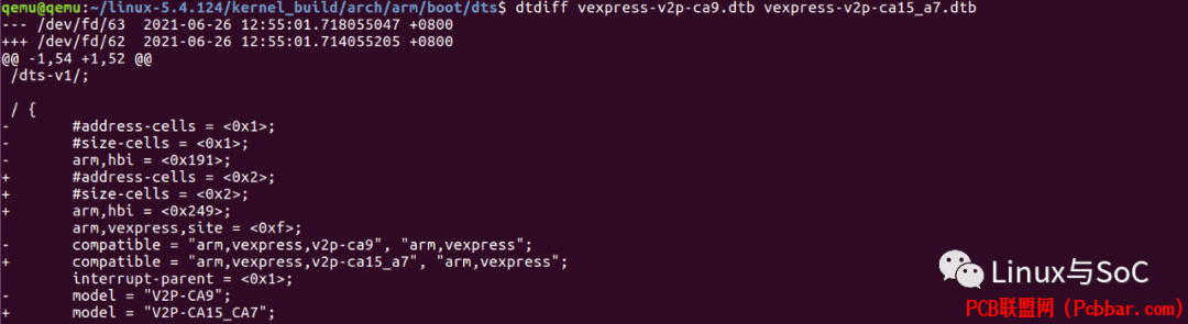

#1. dtdiff工具
这个文件需要在宿主机安装,在对比二进制的dtb文件时比较方便。文本格式的dts文件对比并不需要这个工具。
对比以下两个dtb文件的结果如下:

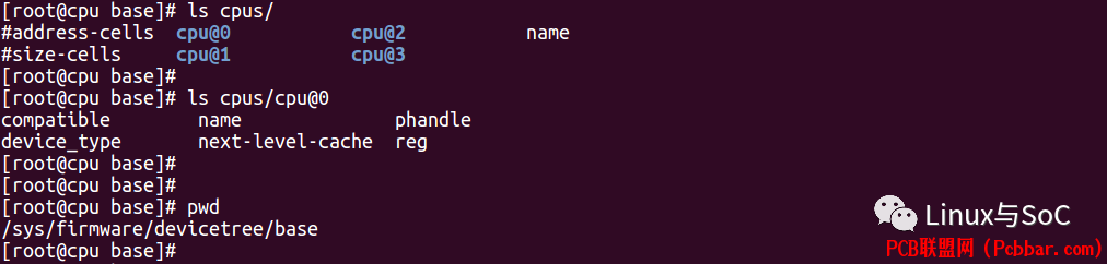

#2. kernel device-tree base

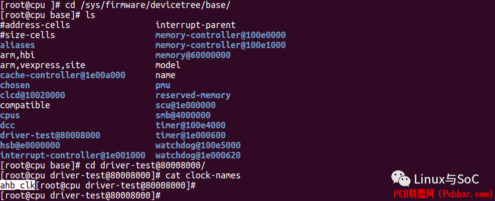

系统启动后进入到/sys/firmware/devicetree/base目录可以看到当前已注册设备的设备树信息,通过相关命令可以查看当前设备的结点信息、状态等。
上面各个子目录里显示的信息和设备树dts文件中定义的条目数是一样的。

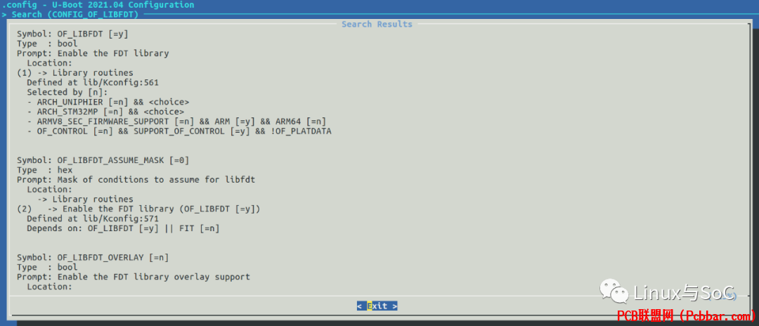

驱动代码在debug期间,若希望更改外设模块的设备树属性时,在不改变存储设备中dtb文件的前提下,进入到U-Boot的命令行界面,通过U-Boot的fdt命令来实现。例如修改外设时钟源、修改外设时钟名、status属性等。为了使U-Boot支持fdt命令需要打开CONFIG_OF_LIBFDT。

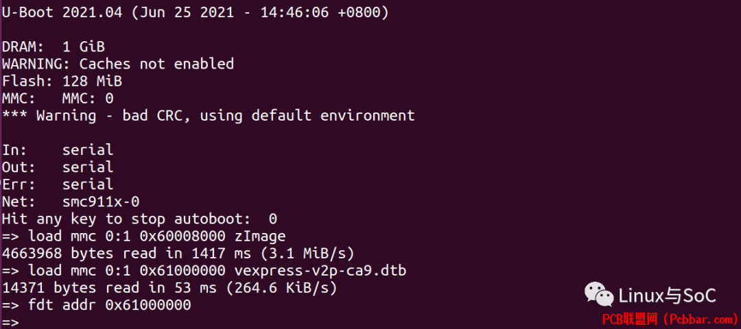

U-Boot提供的fdt命令是针对内存中的FDT而言的,因此,需要将存储设备中的dtb文件加载到内存RAM中。然后再告知FDT设备树在内存中的地址。
将dtb文件从mmc中加载到DDR的0x61000000地址处,并告知U-Boot FDT文件在内存中所在的位置为0x61000000。

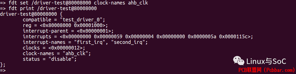

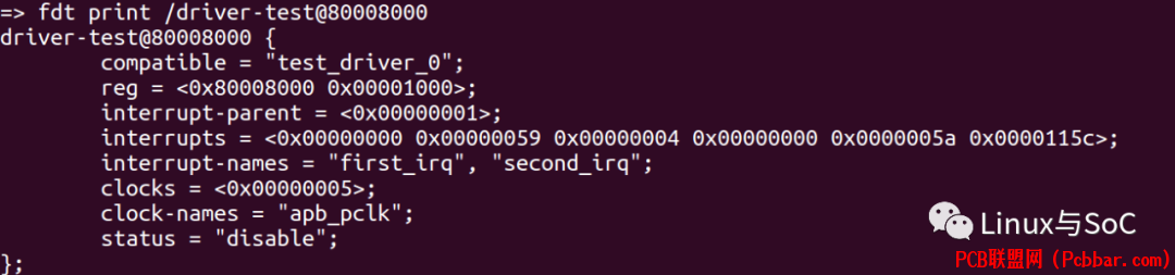

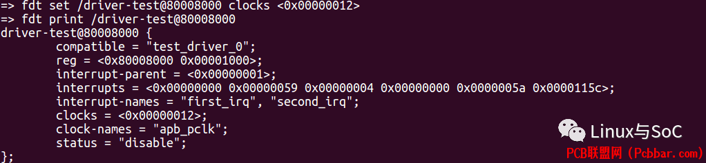

通过fdt print查看测试驱动driver-test的设备树信息,当查看某一个设备树结点的信息时,需要使用绝对路径进行设备树结点的索引。

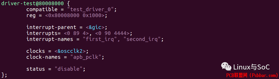

driver-test的设备树定义在源文件中dts如下图,dtb内的信息是完全展开的,实际上和dts中信息完全一致。clocks = 是dtc编译时对结点引用label重新插入的phandle值。
##3. 修改设备时钟
设备树文件中driver_test的时钟源为oscclk2,时钟名为apb_clk。现在将driver_test时钟源设置为oscclk1,时钟名改为ahb_clk。oscclk1在dtc编译后的label编号时0x00000012。
修改后如下图:
修改完之后,手动加载kernel镜像来启动系统。系统启动后查看设备树信息是否修改成功。可以看见clock-names已经由原来的apb_clk更改为ahb_clk。

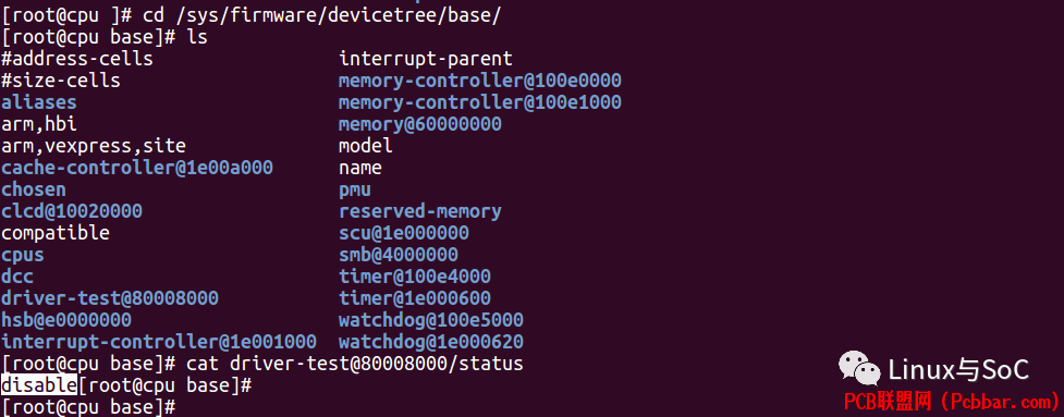

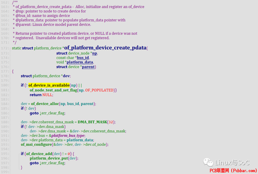

设备树里status可以决定设备使能状态,status状态支持以下几种格式,若设置了status为disable,那么设备是不可用的。若不设置status,默认设备可用。
在platform_device创建时会检查设备的可用性,若设备不可用,那么是不会创建platform_device的。of_device_is_available用于检查status属性。
driver-test的设备树里定义了status = “disable”,查看设备结点的status信息也显示为disable。

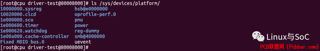

加载driver-test驱动以后设备未创建成功,当然也就无法执行驱动的probe函数。这是除compatible不匹配之外的另一个无法执行驱动probe函数的原因。

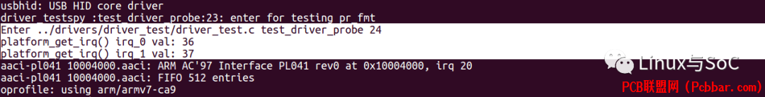

现在重启系统进入到U-Boot的命令行模式,通过fdt修改status的值为okay。

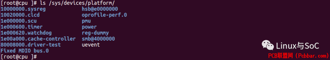

启动系统,再次确认设备树结点信息是否修改成功以及驱动是否执行了probe函数。通过系统启动的log信息可以看到,当修改完status状态值之后,driver_test的probe函数得到了执行。
driver_test设备也正常的注册进platform设备中。

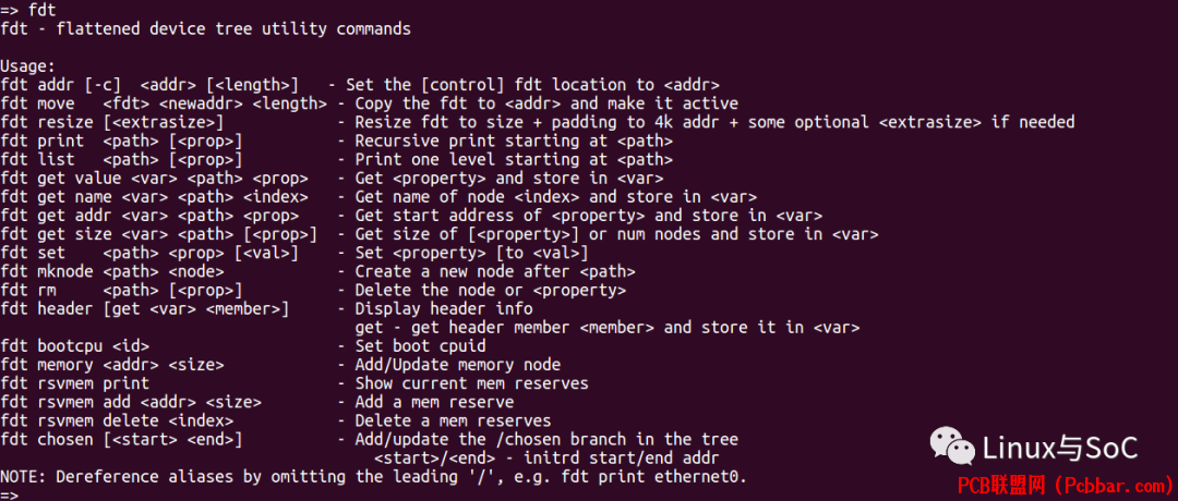

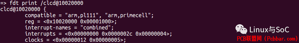

##3. fdt 其他功能
fdt print可以打印整个的dtb FDT信息
fdt header查看dtb的头部信息,通过size大小也可以间接的判断当前加载的设备树文件是否为所需的设备树。
