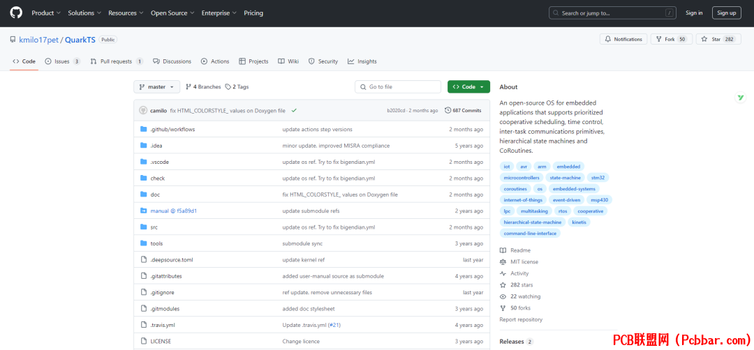

一、QuarkTS简介
github链接:https://github.com/kmilo17pet/QuarkTS
开源协议:MIT license
QuarkTS是一款开源的嵌入式操作系统,旨在为小型嵌入式应用程序提供现代化的开发环境,帮助开发者构建稳定、可预测的事件驱动型多任务软件。其特点包括:
? 优先级协作式调度:任务自行管理生命周期,避免了抢占带来的复杂性,减少了重入问题。
? 时间控制:提供定时任务和软件定时器,方便实现时间相关的操作。
? 任务间通信机制:提供队列、通知、事件标志等机制,实现不同任务之间的有效通信。
? 状态机支持:提供分层状态机支持,简化复杂逻辑的实现。
? 协程:支持协程,提升代码效率,简化并发编程。
? AT命令行接口:提供简洁的命令行接口,方便调试和交互。
? 安全可靠:遵循MISRA C 2012和CERT编码标准,并进行多项静态分析检查,确保代码安全可靠。
