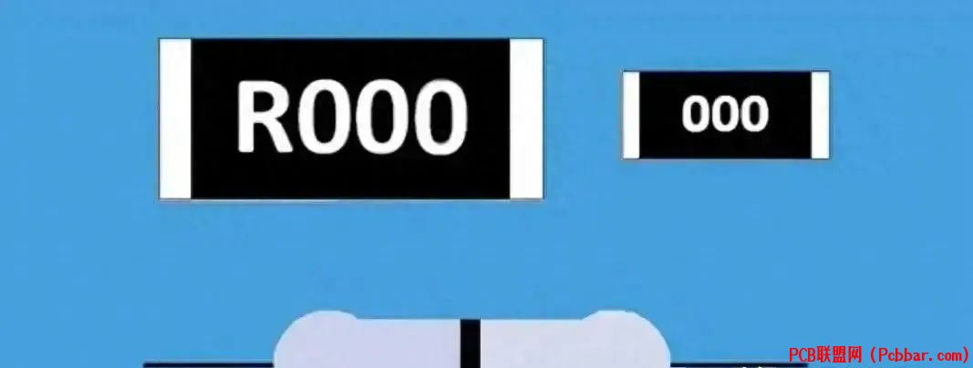

0欧姆电阻,即电阻标值为0欧姆的电阻,多用于pcb设计等方面,是一种理想电阻。那0欧姆电阻是表示没有电阻吗?当然不是,0欧姆电阻的阻值不是0欧姆,只是接近0欧姆。如下图分别是0欧姆贴片电阻和色环电阻的样式。

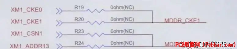

1、调试方便或兼容设计
第一个用法便是,调试方便或者兼容设计:可以选择器件、功能、配置等。
我们硬件工程师在设计PCB板的时候,需要尽可能考虑到兼容性的问题。例如:芯片的某个引脚拥有两项功能,可以驱动蜂鸣器,也可以驱动LED灯,但这两项功能不能同时工作,为了在同一块电路板上实现可以选择驱动哪个模块,此时可以在连接蜂鸣器和LED的线路上加上0欧姆电阻,想驱动蜂鸣器就焊接蜂鸣器通路上的0欧姆电阻,想驱动LED灯就焊接LED灯通路上的0欧姆电阻。
如下图所示,可以选择信号的使用,用哪个就焊哪个,不用的就空置。

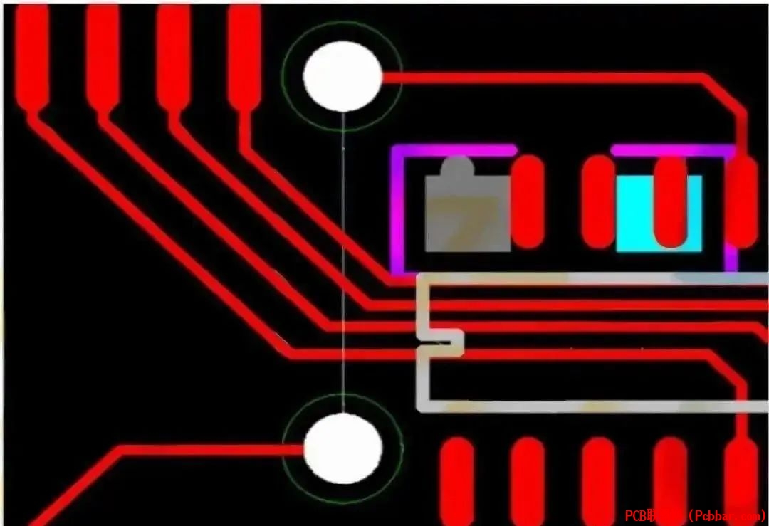

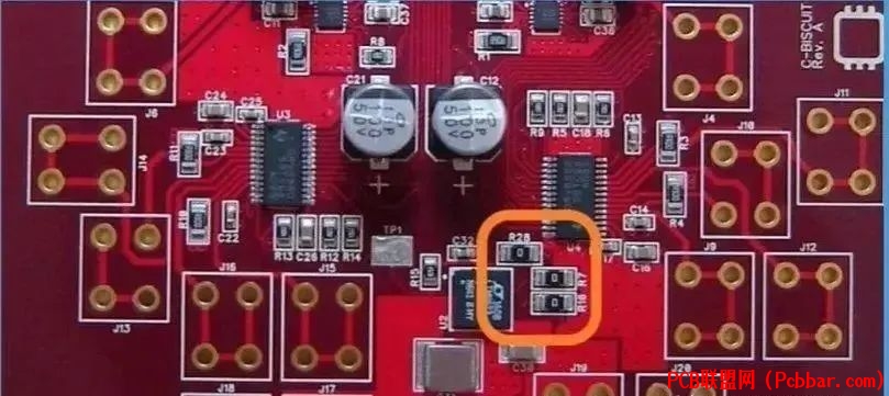

3、布线时,跨接线路
在PCB布局布线的阶段,有时候会遇到布线走不通的情况,尤其是在电路板面积小,连线多,可能会遇到某一个连线需要绕很大一圈才能连通,这个时候可以连接一个0欧姆电阻,就可以跳过前面的导线。
例如这两个白色的焊点,如果不直接连通就需要绕很多路线才能最终连通,如果是单层的PCB板也无法从下面打孔,用0欧姆电阻连通起来,可以减少多层PCB板的采购成本。

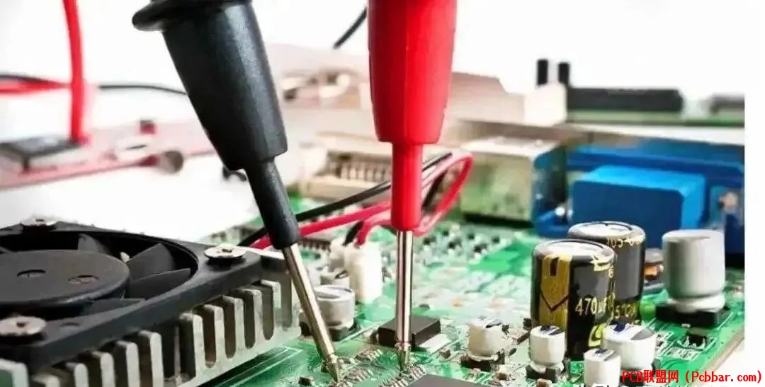

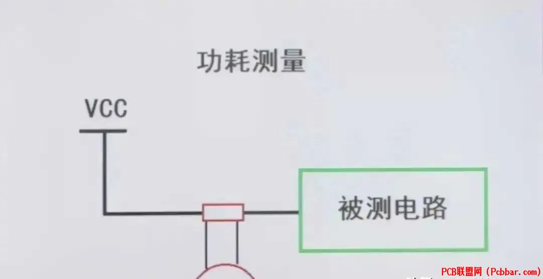

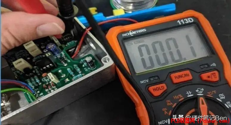

5、测量电路功耗
不太确定某一个芯片或者一个电路整体功耗的时候,在供电端串联一个0欧姆电阻,等板子打样完成后,把0欧姆电阻去掉,用万用表直接测量这两个焊点,可以测出实际工作电流的一个情况,这样可以计算芯片或者整个电路的一个总体功耗。
如果想测某部分电路的耗电流的时候,接上0欧姆电阻,接上电流表,这样方便测电流,可以用于测量大电流。
如下图所示,在供电端和被测电路之前接一个0欧姆电阻。
0欧姆电阻测量功耗图
万用表测量功耗图

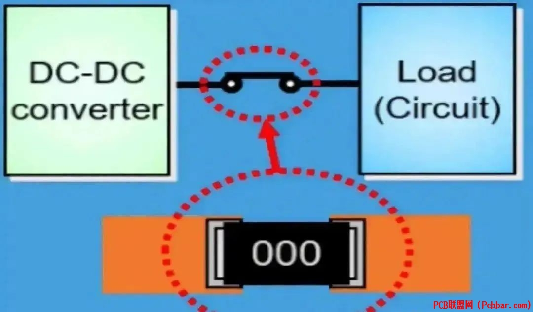

7、用做保险丝,保护过流
过流保护图
由于PCB上走线的熔断电流比较大,如果发生短路过流等故障,很难熔断,可能会带来更大的事故。但0欧姆电阻电流承受能力比较弱,过流的时候会先把0欧姆电阻熔断了,这样就可以将电路断开,防止更大事故的发生。

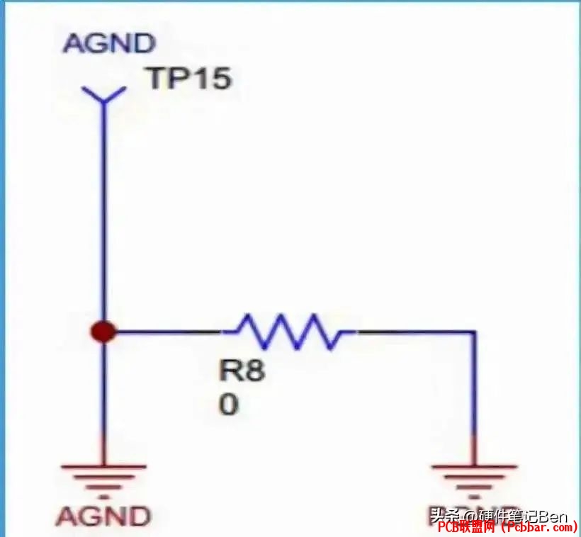

8、模拟地和数字地单点接地
一般在设计电路的时候,在数字电路和模拟电路等混合电路中,往往要求两个地分开,并且单点连接。我们可以用一个0欧姆电阻来连接这两个地,而不是直接连接在一起,这也地线被分成了两个网络,在大面积铺铜等处理时,就会方便许多,可以防止“浮地”而积累电荷,造成静电。具体的可以看下图。
单点接地图
通常遇到这样的情况,也可能采用以下方法来解决此问题:
1、用磁珠连接;
2、用电容连接;
3、用电感连接;
4、用0欧姆电阻连接。

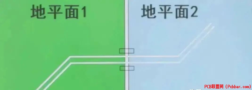

9、跨接时用于电流回路
当分割电地平面后,造成信号最短回流路径断裂,此时,信号回路不得不绕道,形成很大的环路面积,电场和磁场的影响就变强了,容易干扰/被干扰。在分割区上跨接0欧姆电阻,可以提供较短的回流路径,减小干扰。
如下图:两个信号在通信的时候处于不同的地平面,因此在这两个信号之间加0欧姆电阻,信号就会走最近路径。

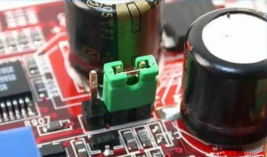

10、配置电路
一般产品上不要出现跳线和拨码开关。有时用户会乱动设置,易引起误会,为了减少维护费用,应用0欧电阻代替跳线等焊在板子上。空置跳线在高频时相当于天线,用贴片电阻效果好。如下图所示。
0欧姆电阻配置电路图

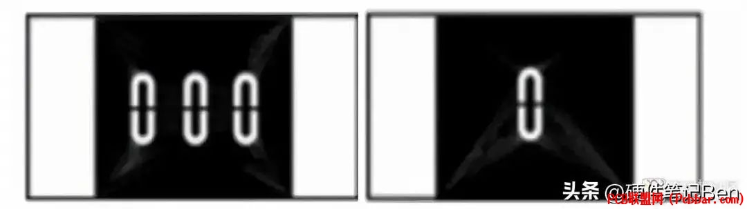

0欧姆电阻精度大小有区别吗?
肯定是有区别的,例如0欧姆电阻精度为±1%或者±5%时,就有0603、0805、1206、1210、1812等封装,精度不同、尺寸也会不同,形式也会不同,如下图所示。
0欧姆贴片电阻图
