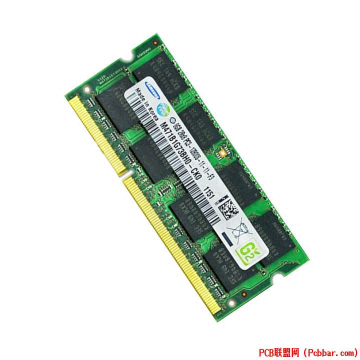

内存是计算机中必不可少的资源,因为 CPU 只能直接读取内存中的数据,所以当 CPU 需要读取外部设备(如硬盘)的数据时,必须先把数据加载到内存中。
我们来看看可爱的内存长什么样子的吧,如图所示:

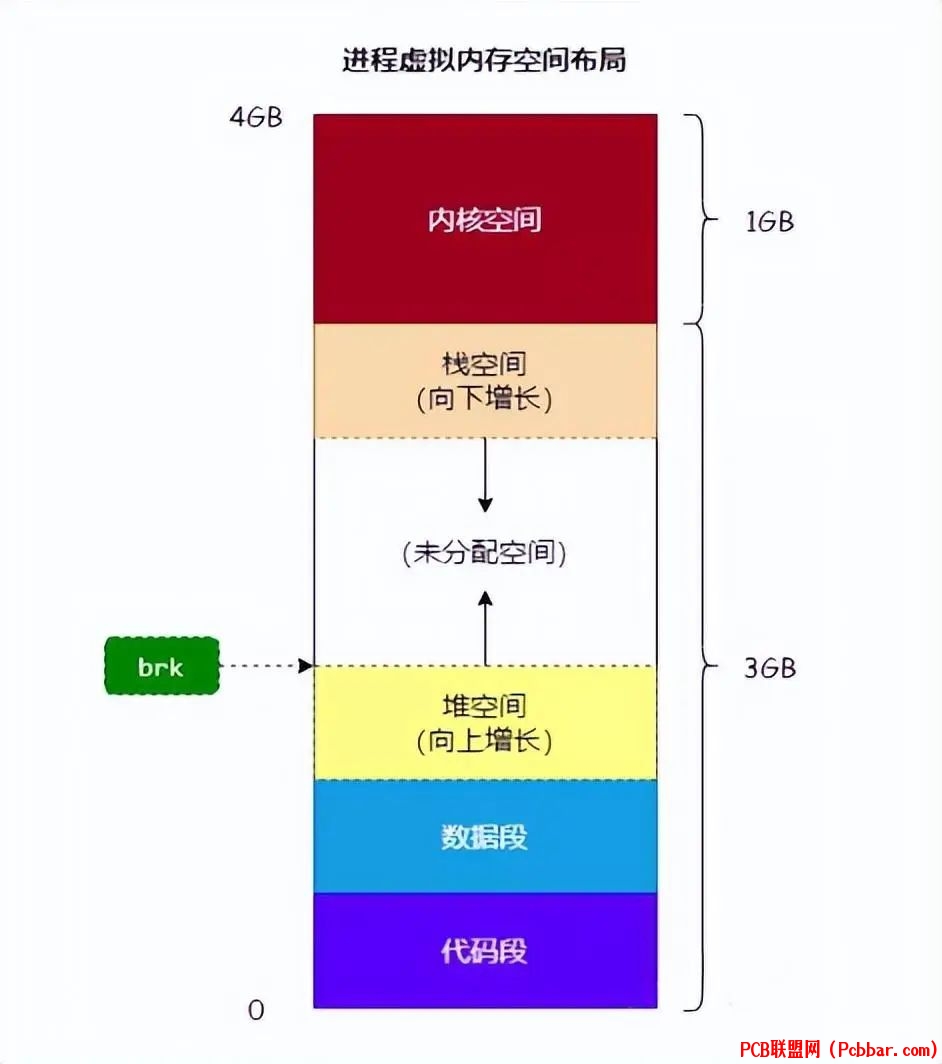

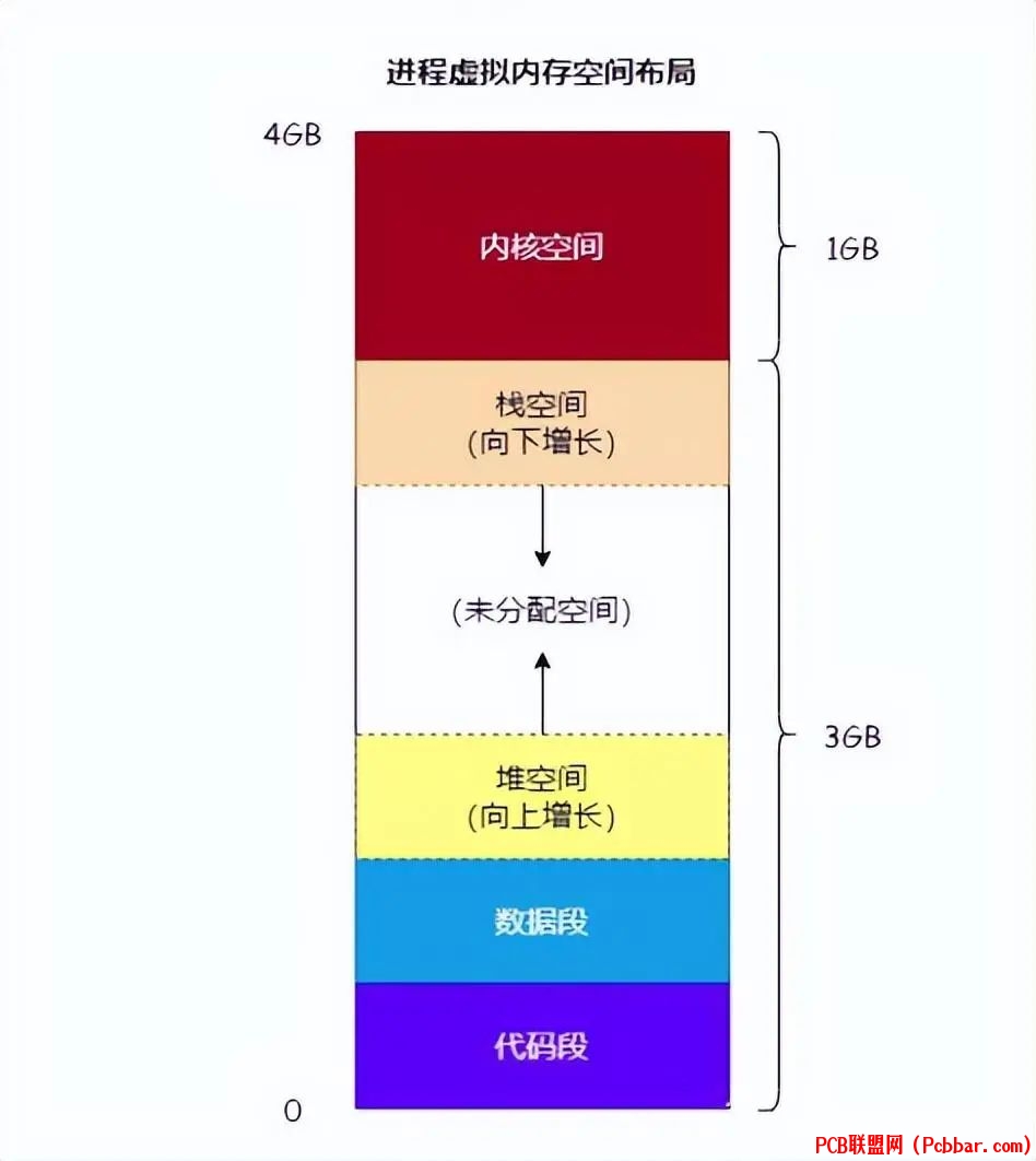

    程序中使用的内存地址都是虚拟内存地址,也就是说,我们通过 malloc 函数申请的内存都是虚拟内存。实际上,内核会为每个进程管理其虚拟内存空间,并且会把虚拟内存空间划分为多个区域,如图所示:
    我们来分析一下这些区域的作用:
  • 代码段:用于存放程序的可执行代码。
  • 数据段:用于存放程序的全局变量和静态变量。
  • 堆空间:用于存放由 malloc 申请的内存。
  • 栈空间:用于存放函数的参数和局部变量。
  • 内核空间:存放 Linux 内核代码和数据。
    三、brk指针由此可知,通过 malloc 函数申请的内存地址是由 堆空间 分配的(其实还有可能从 mmap 区分配,这种情况暂时忽略)。在内核中,使用一个名为 brk 的指针来表示进程的 堆空间 的顶部,如图所示:
    所以,通过移动 brk 指针就可以达到申请(向上移动)和释放(向下移动)堆空间的内存。例如申请 1024 字节时,只需要把 brk 向上移动 1024 字节即可,如图所示:
    事实上,malloc 函数就是通过移动 brk 指针来实现申请和释放内存的,Linux 提供了一个名为 brk() 的系统调用来移动 brk 指针。

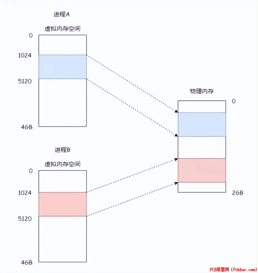

    四、内存映射现在我们知道,malloc 函数只是移动 brk 指针,但并没有申请物理内存。前面我们介绍虚拟内存和物理内存的时候介绍过,虚拟内存地址必须映射到物理内存地址才能被使用。如 图所示:
    如果对没有进行映射的虚拟内存地址进行读写操作,那么将会发生 缺页异常。Linux 内核会对 缺页异常 进行修复,修复过程如下:
  • 获取触发 缺页异常 的虚拟内存地址(读写哪个虚拟内存地址导致的)。
  • 查看此虚拟内存地址是否被申请(是否在 brk 指针内),如果不在 brk 指针内,将会导致 Segmention Fault 错误(也就是常见的coredump),进程将会异常退出。
  • 如果虚拟内存地址在 brk 指针内,那么将此虚拟内存地址映射到物理内存地址上,完成 缺页异常 修复过程,并且返回到触发异常的地方进行运行。
    从上面的过程可以看出,不对申请的虚拟内存地址进行读写操作是不会触发申请新的物理内存。所以,这就解释了为什么申请 1GB 的内存,但实际上只使用了 404 KB 的物理内存。
