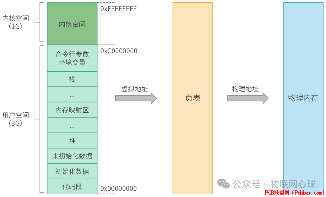

大家好,这里是物联网心球。
前面我们学习了很多Linux内存方面的知识,比如:虚拟地址空间,进程空间,内存映射,页表机制等,我们学了这么多知识,似乎对Linux内存似懂非懂,为什么会出现这样的问题?原因在于我们缺乏对物理内存的了解,由于缺乏物理内存管理相关的知识,我们对于内存管理没有形成体系,所以才会似懂非懂。
本文我们抛弃八股文的学习方式,以一种创新的方式来学习Linux内存管理,我们基于物理地址来学习Linux内存管理。

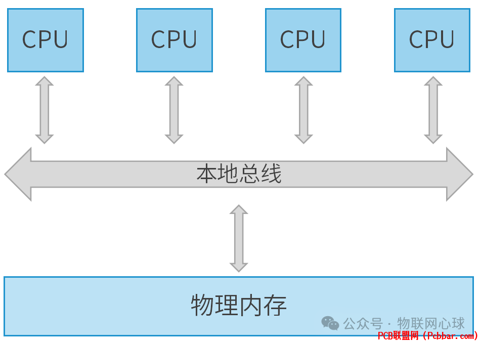

1.1 UMA架构
UMA是一种对称多处理(SMP)系统的内存访问架构,它指的是所有处理器对内存的访问具有相同的延迟。
在UMA系统中,所有处理器共享同一总线或交叉点,可以直接访问共享内存,这意味着无论哪个处理器访问内存,延迟都是相同的,UMA适用于小规模的多处理器系统。

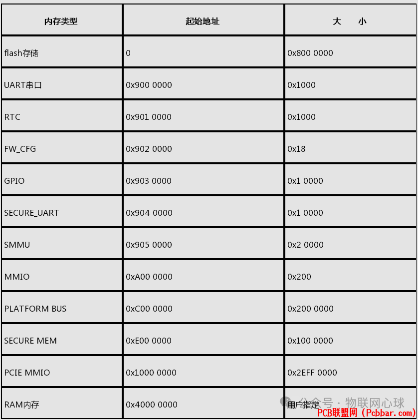

    物理地址是物理内存中每个字节的身份信息,我们要对物理内存进行读写必须要知道物理地址,每块物理内存区域通过起始地址和大小表示,每个物理地址的用途从硬件诞生就已经确定下来,如下图:
    备注:图片来自《奔跑吧Linux内核卷1》
    我们明确了物理地址的作用后,Linux内存管理可以简化为物理地址管理,如何管理物理地址,我们将用到页机制。

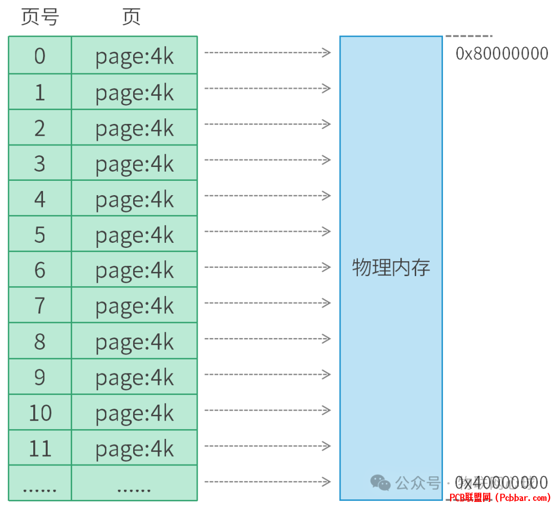

    页机制的核心是页(page),page为物理内存管理的最小单位。
    如果每个物理地址我们都花精力去管理,管理成本会非常高,也非常不现实,所以需要一种高效且灵活的机制来管理物理地址,这种机制我们称为页机制。

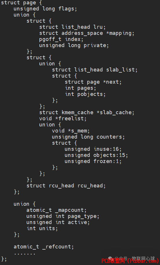

    如上图,物理内存被划分成一个个固定大小的页,页的大小通常为4KB,Linux通过struct page结构体来表示一个物理页,struct page定义如下:
    struct page实际大小大概为40B,并没有4KB大小,所以struct page只是物理页的映射和描述,并不是实际的物理页。
    每一个物理页都有一个对应的页号,称为PFN,PFN和物理地址一样,同样是唯一的,通过PFN我们可以定位到物理页的首地址。

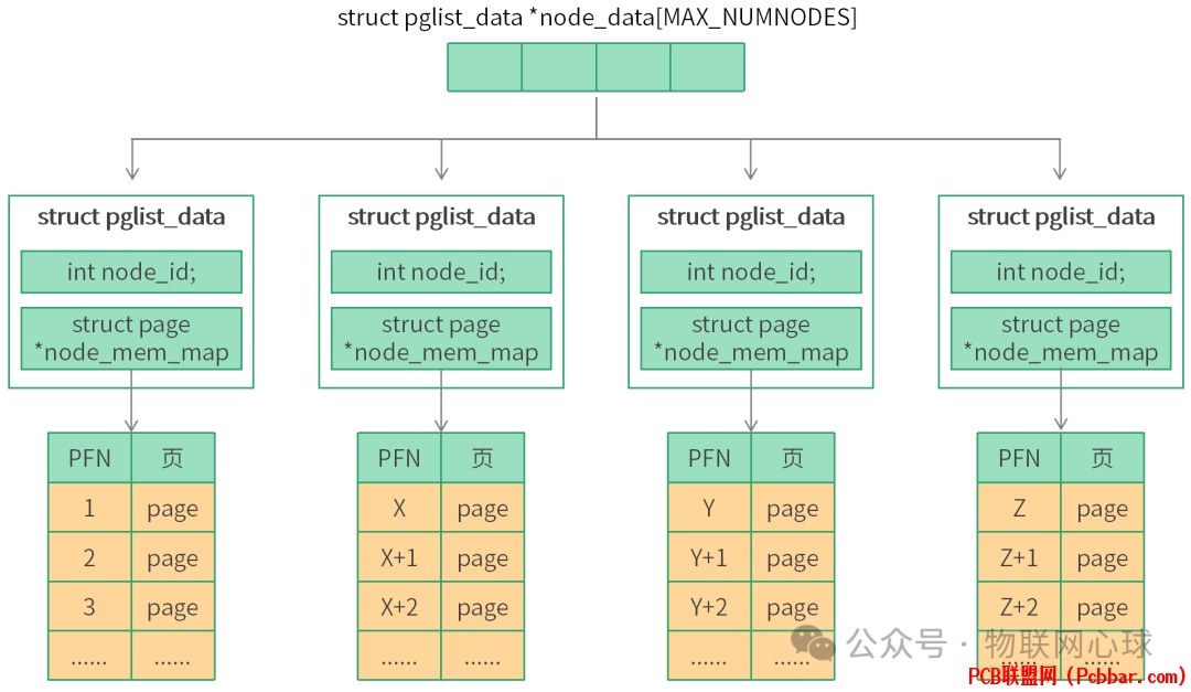

    3.1 平坦内存模型
    平坦内存模型是指在Linux操作系统中,物理内存被视为一个连续的、线性的地址空间,而不是分段或分页的方式,这种模型使得内存管理更加简单和高效。

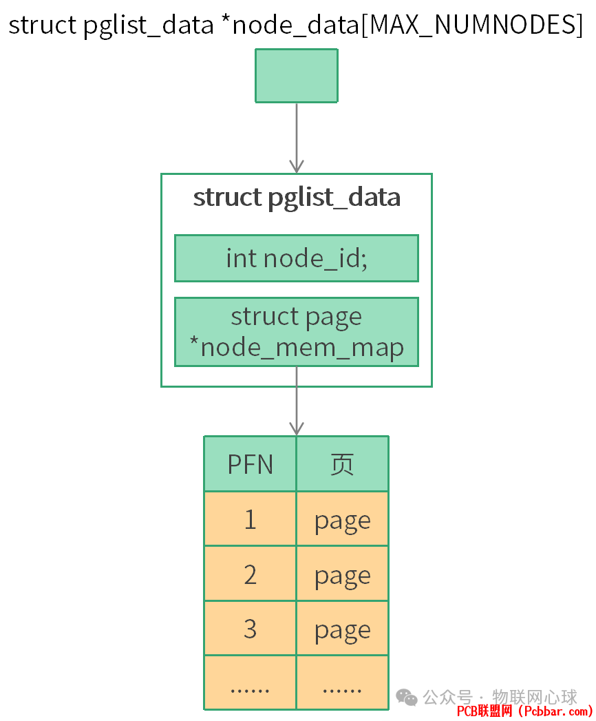

    平坦内存模式采用struct pglist_data指针数组表示,每个数组元素都是一个struct pglist_data对象,struct pglist_data对象表示一个内存节点,内存节点就是我们前面讲到的NUMA架构内存节点,struct pglist_data对象有一个node_mem_map成员,该成员是一个struct page指针,指向一个页表。

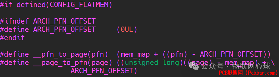

    平坦内存模型page和PFN转换:
    平坦内存模式只有一个节点0,平坦内存模型物理起始地址偏移为0。
  • PFN转page
    PFN转page首先得找到页表起始地址,计算方式如下:
    struct page *mem_map = node_data[0]->node_mem_map;
    PFN和ARCH_PFN_OFFSET的差值为数组索引值,页表起始地址+数组索引值得到page地址。
  • page转PFN
    page地址和mem_map地址的差值为数组索引值,数组索引值+ARCH_PFN_OFFSET为PFN值。

    非连续内存模型和平坦内存模型都是采用struct pglist_data指针数组来实现,非连续内存模型通常来说有多个节点,每个节点之间的物理内存的物理地址不连续,平坦内存模型可以理解为一个节点的非连续内存模型。
    非连续内存模型和平坦内存模型page和PFN转换方式是一样的。
    非连续内存模型的mem_map和ARCH_PFN_OFFSET每个节点都不一样。

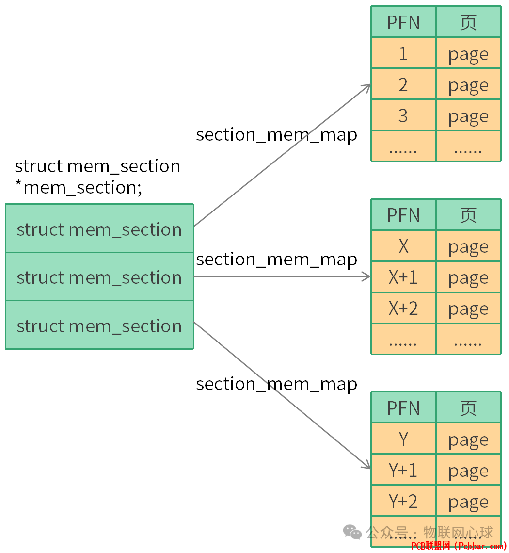

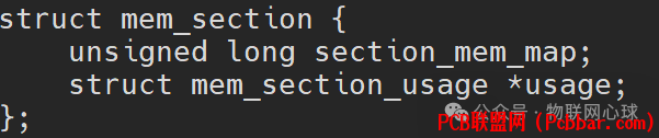

    稀疏内存模型的管理单位为mem_section,定义如下:
    section_mem_map为页表起始地址,一个struct mem_section代表一块连续的物理内存区域,每个mem_section都有一个对应的编号,通过section编号可以定位到对应的mem_section。

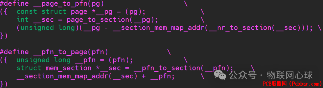

    稀疏内存模型page和PFN转换方式:
  • page转PFN
    struct page结构体flags成员记录了page的section编号,通过flags解析出section编号,再通过section编号定位到mem_section对象,mem_section对象成员section_mem_map为页表地址,page地址和section_mem_map之间的差值为PFN。
  • PFN转page
    通过PFN获取到section编号,通过section编号定位到mem_section对象,section_mem_map + PFN获取到page地址。
