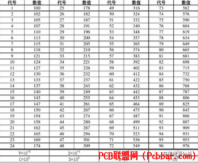

      那我们今天就来简单的说一下电路图上常见元器件的标注意思,首先是我们使用最多的电阻元器件,电阻我们在初中物理应该都有接触过,电阻的单位是欧姆,用Ω表示,在电子行业中,电阻主要有我们常见的贴片电阻和插件电阻两大类,贴片电阻工厂常见的类型有0402、0603、0805、1206这四大类,这个数字代表电阻的规格体积大小,0402是最小的,所以它的功率也是最小的,插件电阻也同样的按照体积大小分为1/16W、1/8W、1/4W、1/2W这几种,但是不管他们的体积大小有什么变化,他们的参数识读方法都是一样的,像贴片电阻,一般参数都会标注在电阻的表面,如果参数带有R的,那我们把R看出小数点,比如说2R5,那这个电阻的阻值就为2.5Ω,在电子电路中,有的会标注成2.5R,这也代表着2.5Ω,这类电阻一般是1206封装,如果电阻参数为纯数字的,那我们将电阻前几位照抄,最后一位看成是10的幂次方,比如102,那我们可以读出它的数值为10*10^2=1000Ω,我们可以将1000Ω简写为1KΩ,在电子电路中常常会将单位省略,写成1K,还有一种情况是我们的标识有字母,这类电阻我们称为精密电阻,比如15B,那这个要怎么计算呢,其实对于字母我们有一个电阻对照表,如下图所示:
        从上图,我们可以看到15代表140,B则代表10^1,所以15B就是140*10=1400Ω=1.4K。

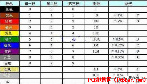

        插件电阻就比较简单,它是有口诀的:棕一红二橙是三,四黄五绿六为蓝,七紫八灰九对白,黑是零,金五银十表误差;对于不会背口诀的,我们还有方法,那就是通过色环图来识读出电阻的阻值,如下图所示:
        上图主要用于4色环的电阻,如下图所示:
        电阻的色环为绿黑红银,从上表我们可以得知绿为5,黑为0,红为2,银为10%,那么读数就是502误差为10%,也就是5000Ω=5K。
