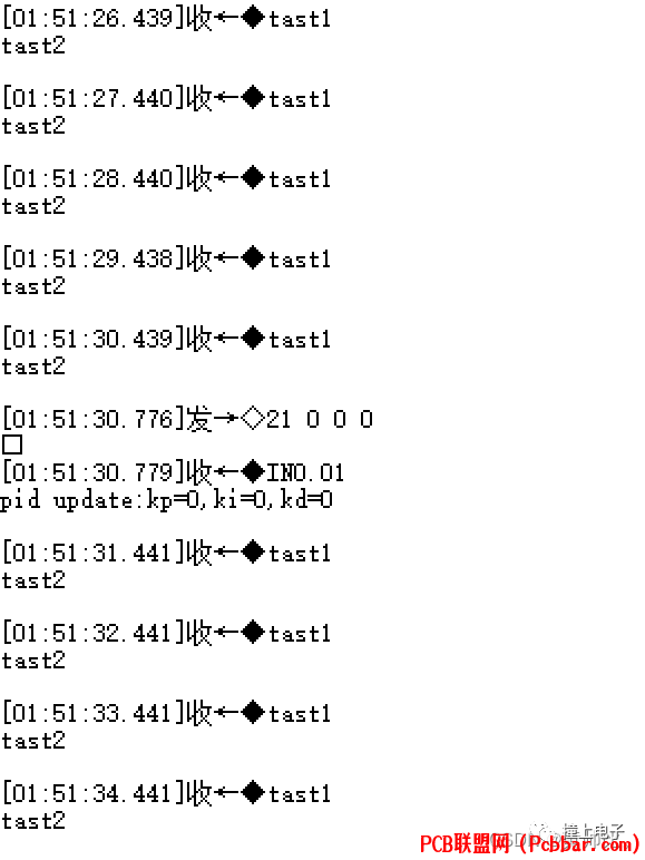

    彻底解决!目前使用没有bug,有bug我再来改文章。存在个bug,当传入过多参数时,后面的参数会出现乱码,如下$ C" D4 l+ j7 M$ k% D% e
    - `8 k7 F' O2 _$ W& Z
    , g  ^0 q! N8 W! i& K$ P; @最后一个%d会出现乱码。将其分成两个printf输出,可以成功输出。 ==========
