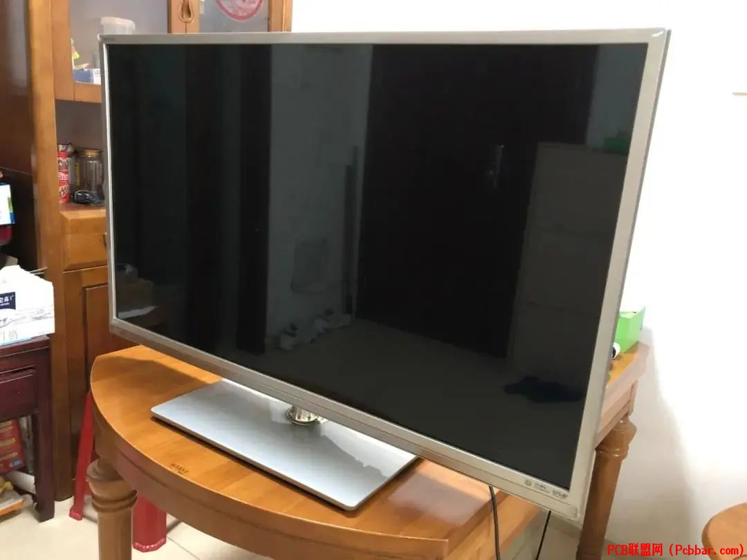

回到正题,屋里有一台液晶电视,坏了有一段时间,家人叫我修,我一直抽不出时间。这次居家隔离,正好可以抽出时间来处理。
这是2012年购买的42寸海信智能电视:
故障现象为接上电源,电视没有任何反应。

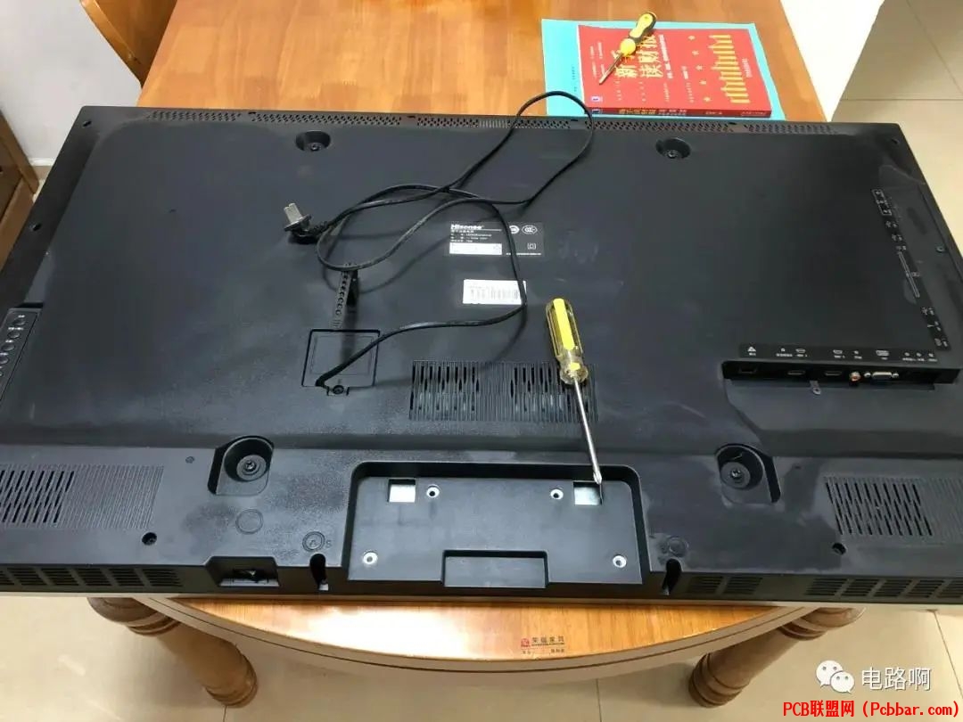

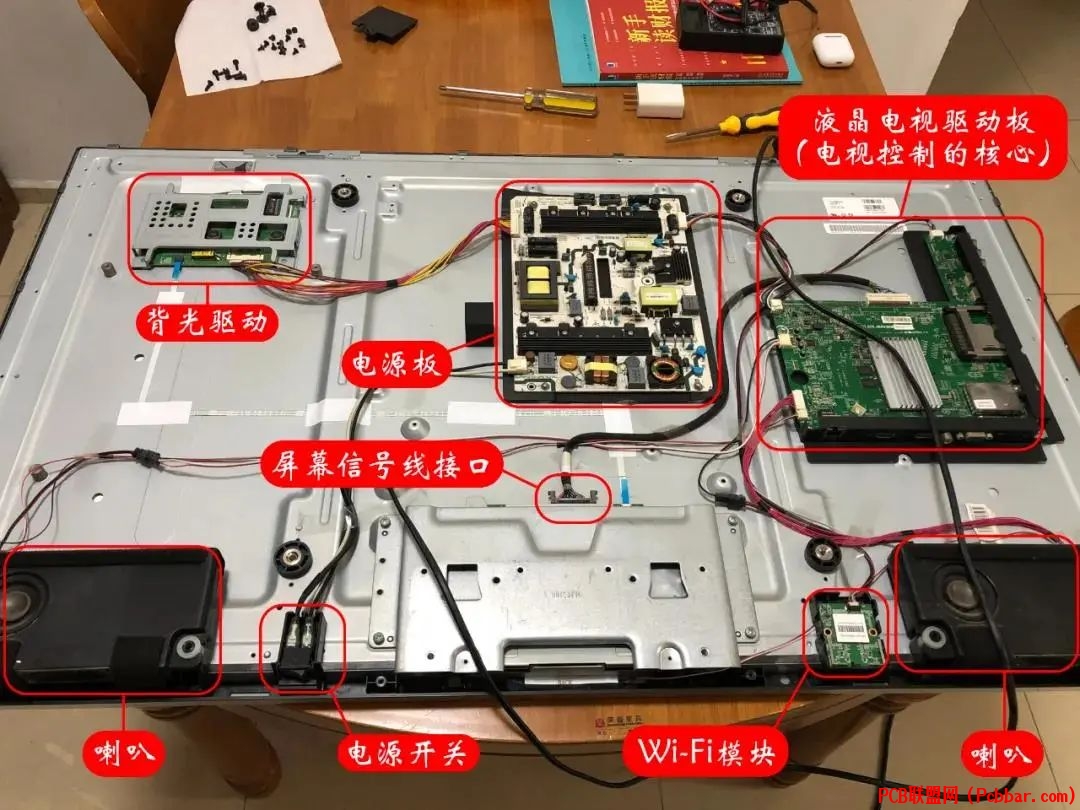

从背面开拆:
打开后盖:
标注各个功能模块:

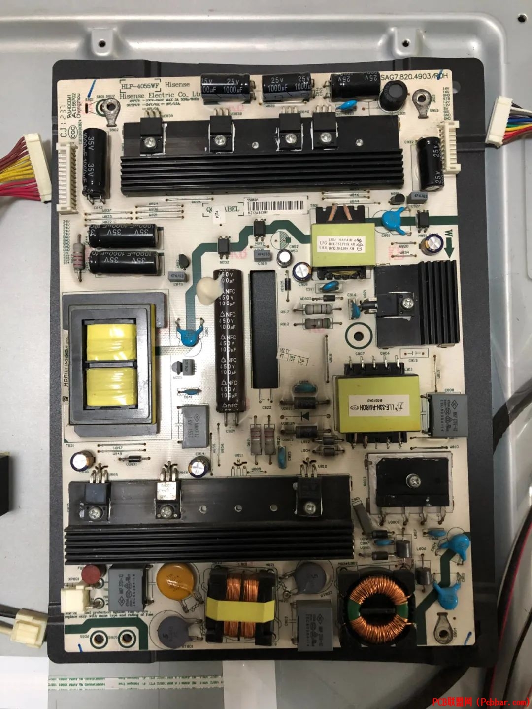

电视机的故障现象为插上电源,完全没有反应,嫌疑最大的是:
1、电源板。电源板坏了的话电视机没有电源,当然没有任何反应。
2、液晶电视驱动板。作为电视机控制的核心,坏了的话电视也会没有任何反应。

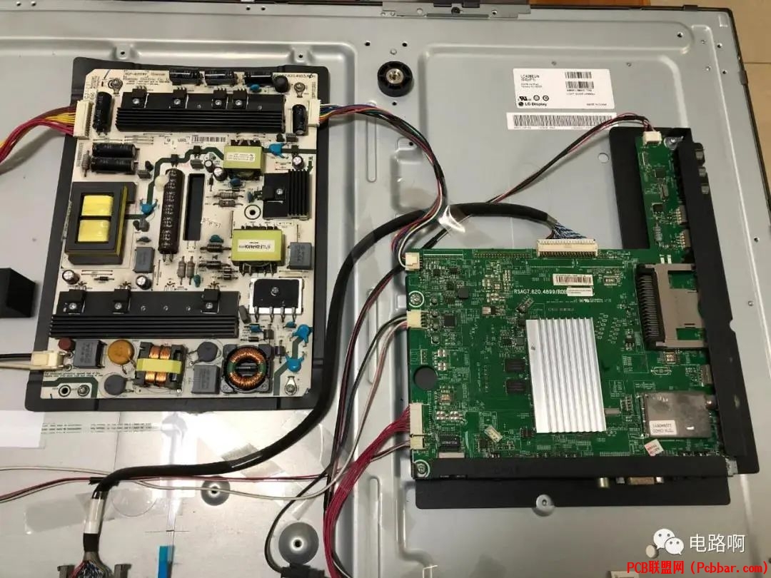

于是把目光聚焦到这两块板:
首先看电源板。

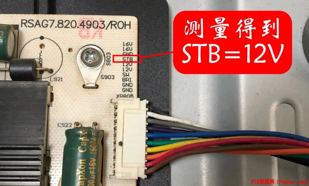

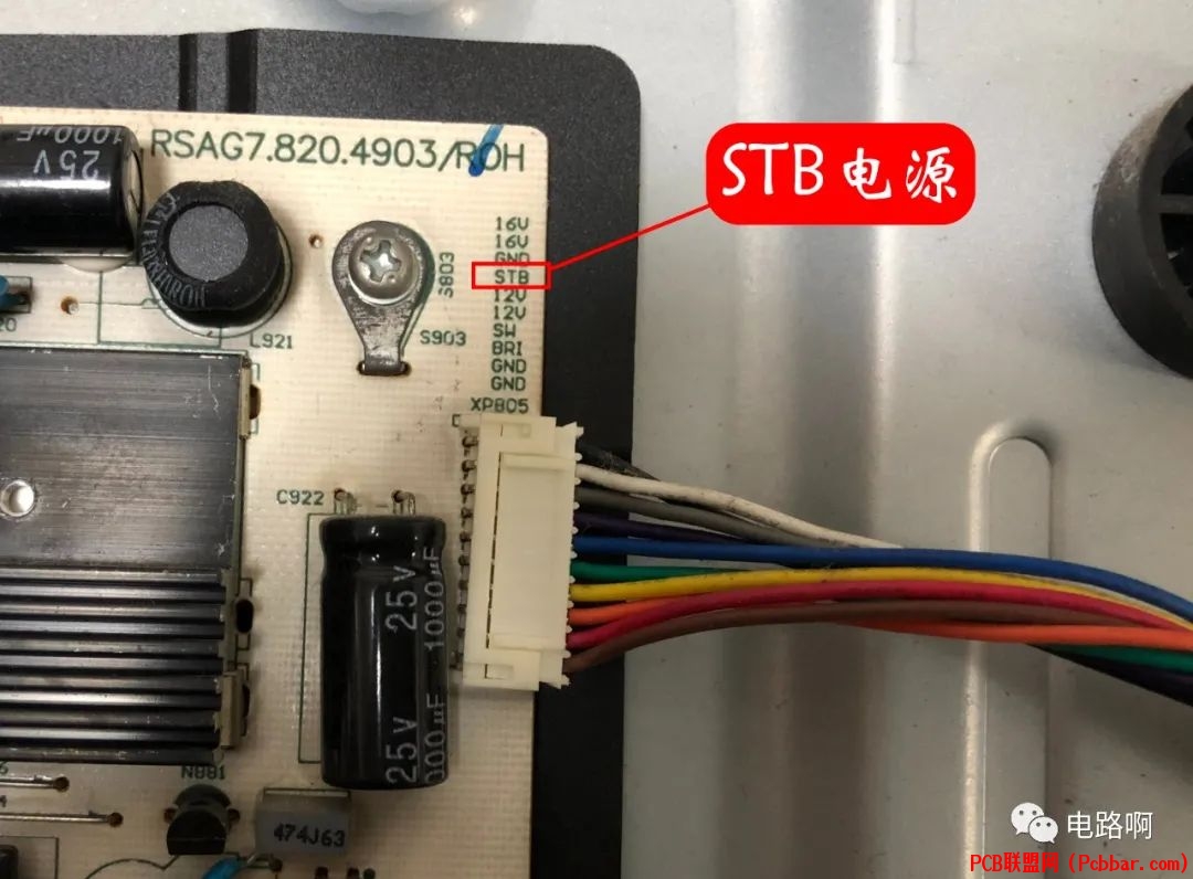

用万用表测量发现市电220V有输入到电源板,那么就关注电源板的电源输出是否正常,看这里:
重点看电源板这边的接口:
可以看到这个接口定义写在旁边,找到这个叫STB的信号。STB是Stand By电源的意思,也就是待机电源,这个电源不需任何触发条件,会一直存在。

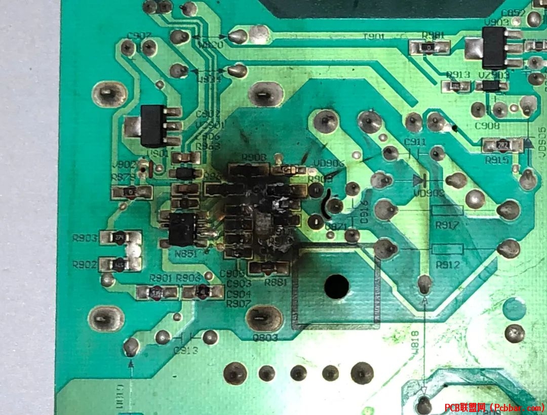

测量发现这个STB电压没有出来,莫非是电源板坏了?

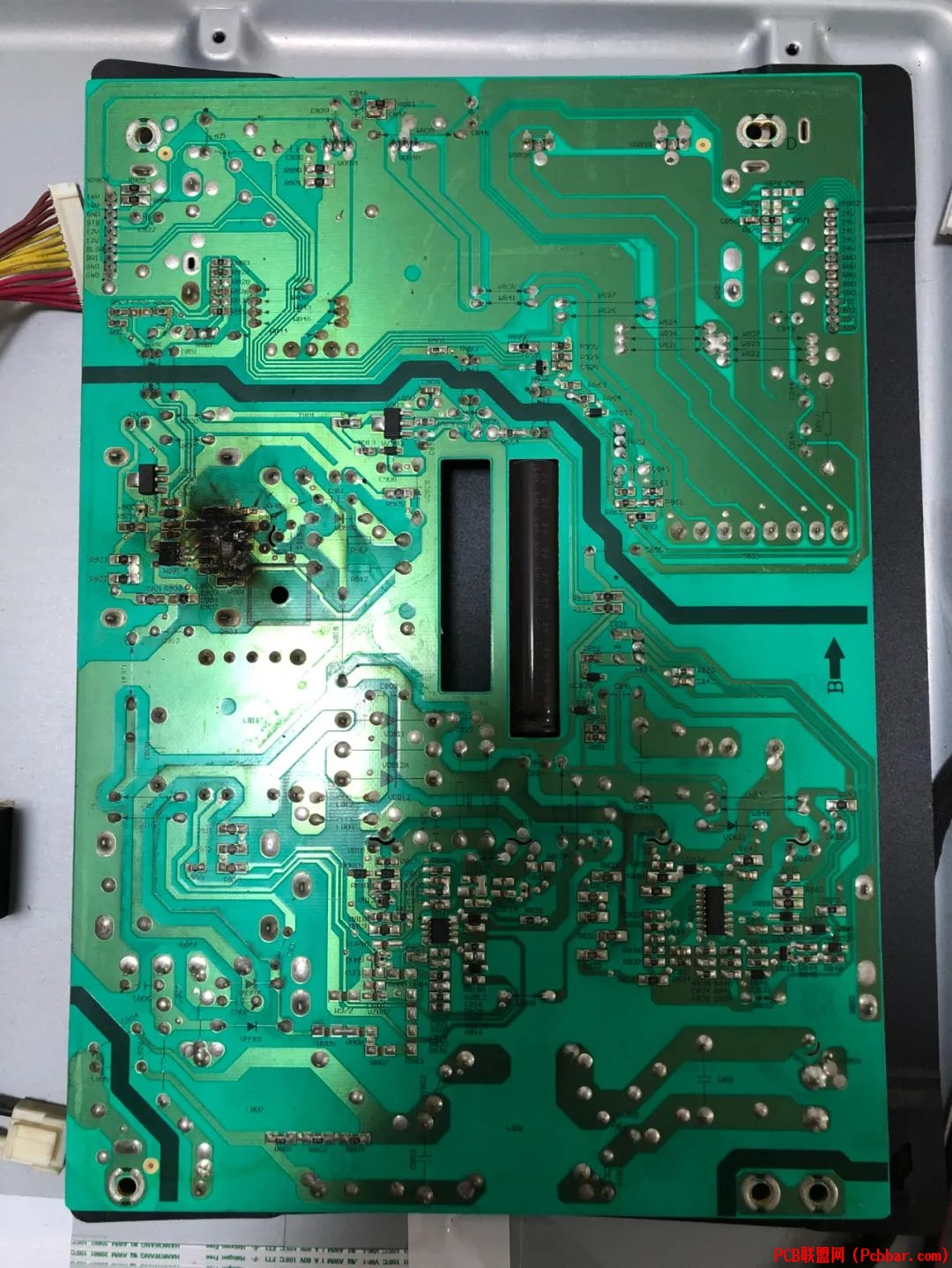

于是拆下电源板来检查外观:
翻看背面:
好家伙,直接烧焦了啊:

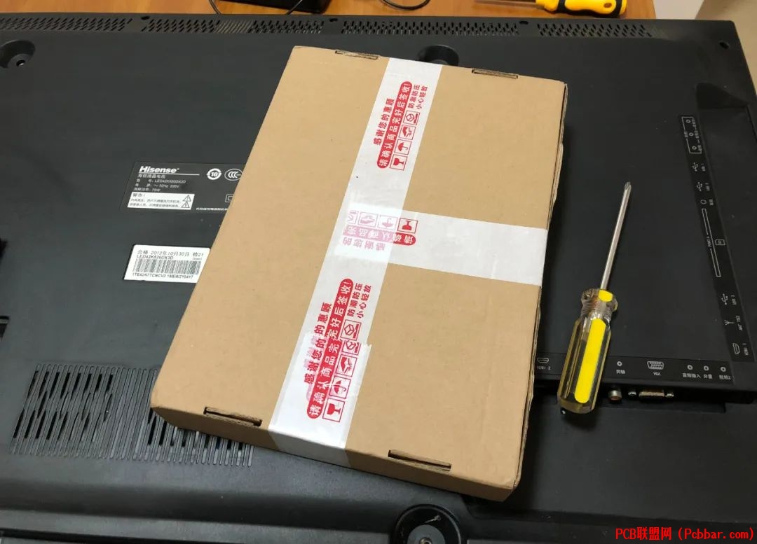

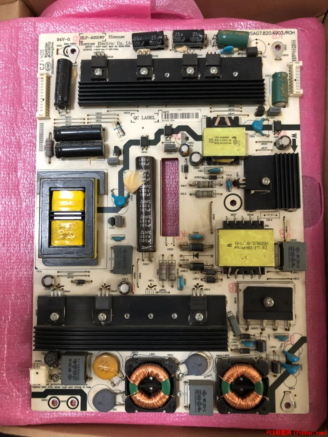

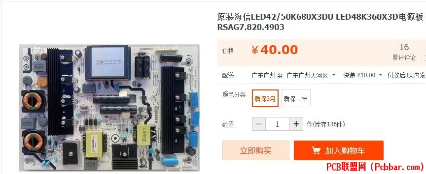

这样修起来就简单了,在某宝购买同样型号的电源板,很便宜:
第二天就到货了,顺丰小哥直接送到门口:
拆开包装,能明显看出是拆机的二手货:
把它装上去:

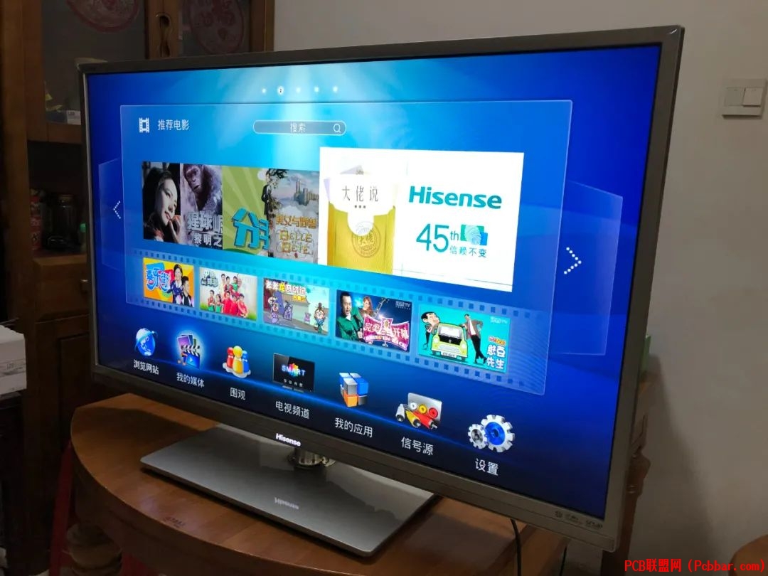

通电,检查STB电源,电压为12V,正常了:
电视机也恢复正常工作,搞定:
总结:
1、根据电视机完全没有反应的故障现象,首先检查供电情况,也就是检查电源板和液晶电视驱动板;
2、发现故障点,可以替换整块电路板,因为很便宜,直接替换就好。
