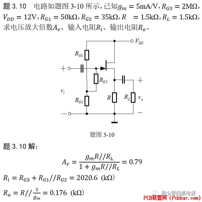

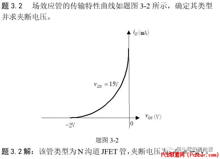

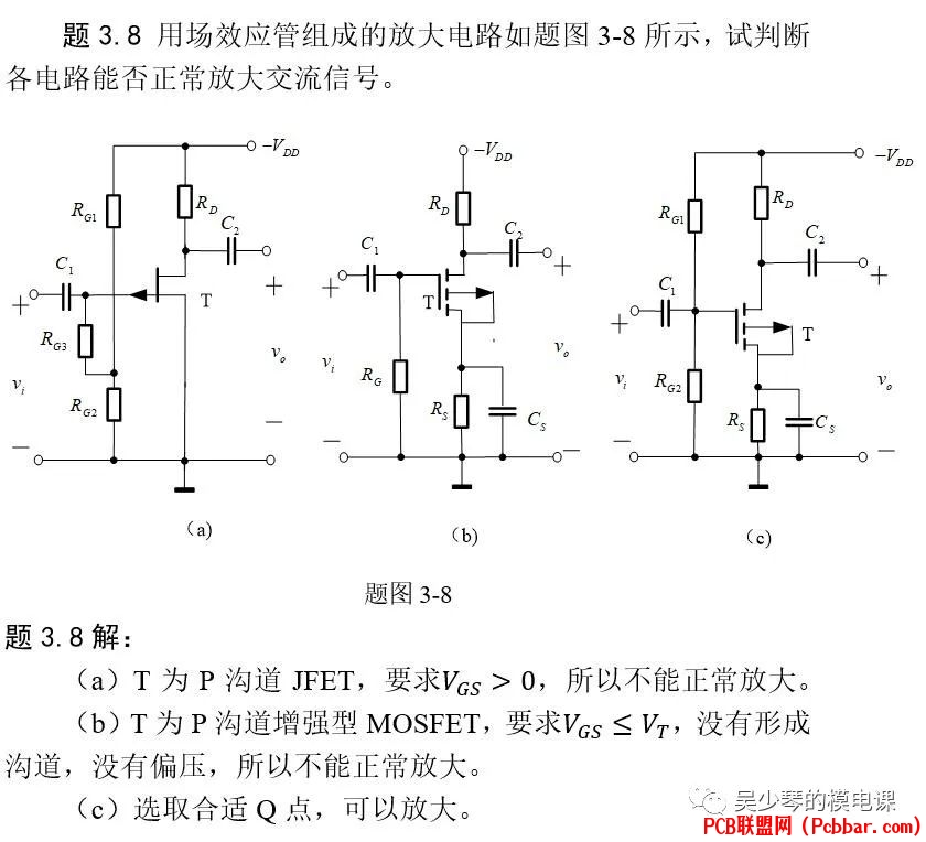

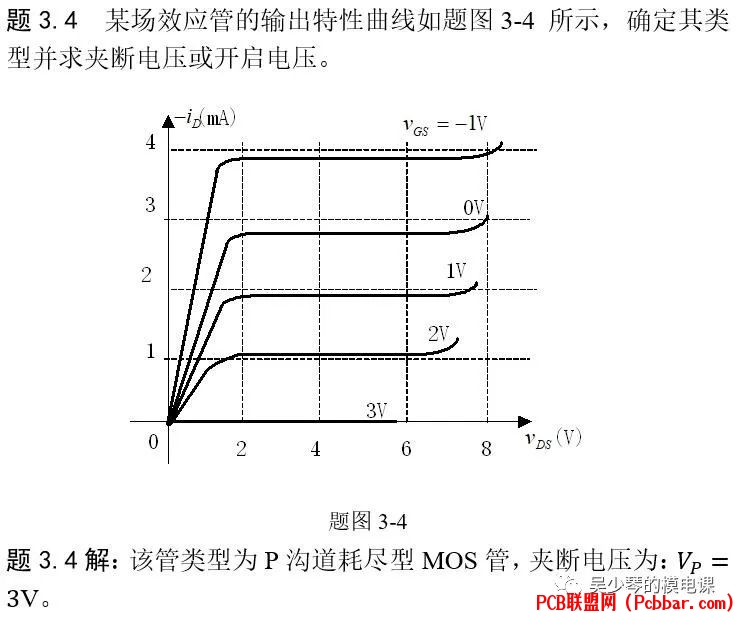

3场效应管及基本放大电路作业答案
250
250
2063
2063
发表于 2024-2-22 10:07:00 | 显示全部楼层 |阅读模式

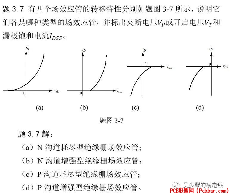

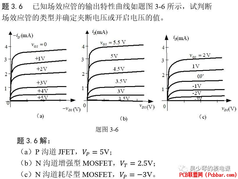

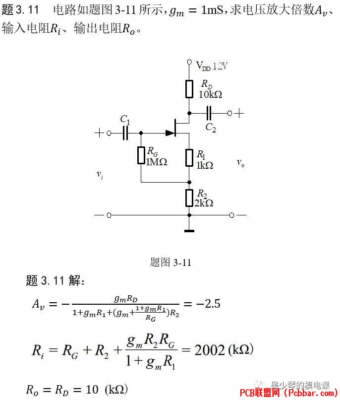

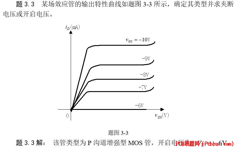

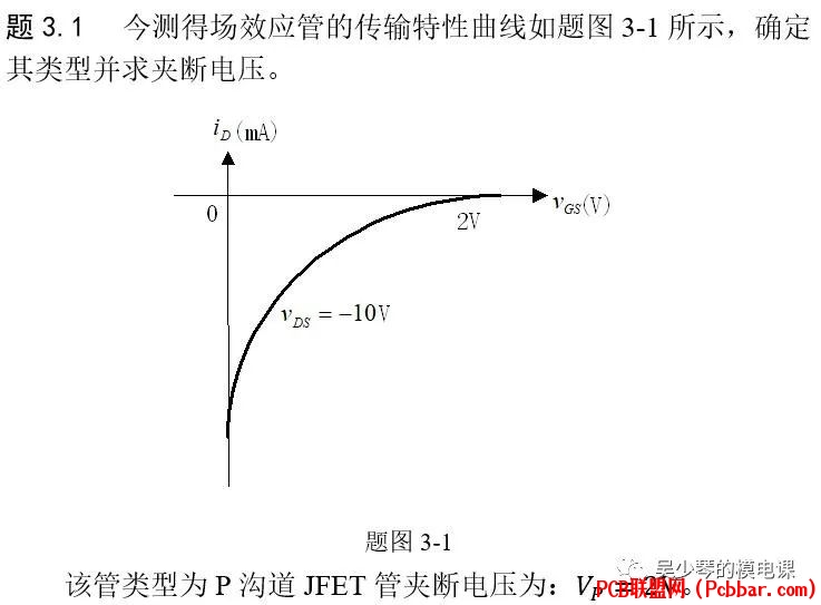

/ [% d) G/ o1 ^( V! r第三章场效应管及基本放大电路: ]. G# [' B; Q4 e. h$ p
