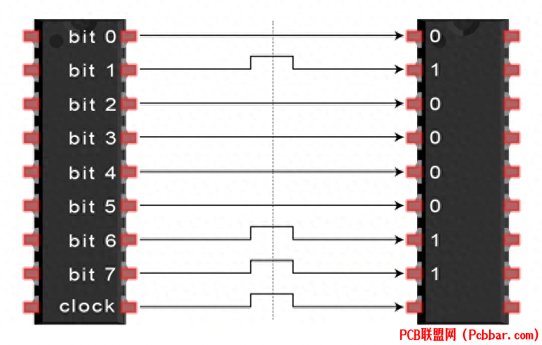

串行 VS 并行电子设备通过发送数据位从而实现相互交谈。位是二进制的,只能是1或0。通过电压的快速变化,位从一个设备传输到另一个设备。在以5V工作的系统中,“0”通过0V的短脉冲进行通信,而“1”通过5V的短脉冲进行通信。

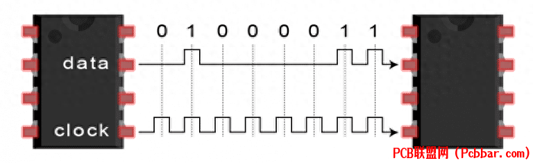

数据位可以通过并行或串行的形式进行传输。在并行通信中,数据位在导线上同时传输。下图显示了二进制(01000011)中字母“C”的并行传输:
在串行通信中,位通过单根线一一发送。下图显示了二进制(01000011)中字母“C”的串行传输:

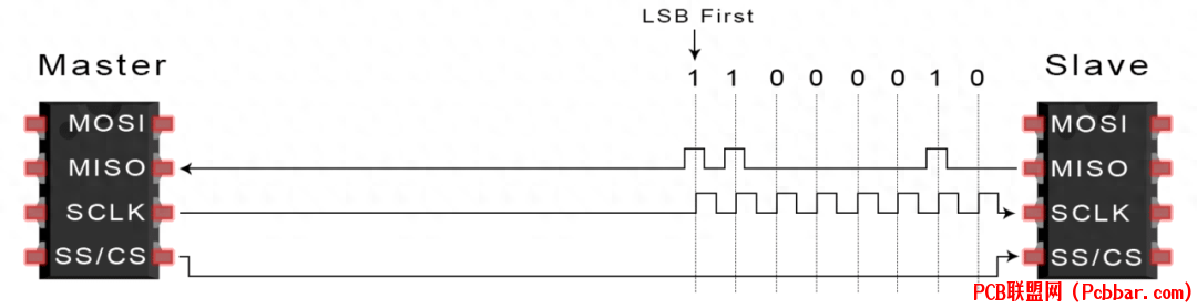

一套SPI通讯共包含四种信号线:MOSI (Master Output/Slave Input) – 信号线,主机输出,从机输入。MISO (Master Input/Slave Output) – 信号线,主机输入,从机输出。SCLK (Clock) – 时钟信号。SS/CS (Slave Select/Chip Select) – 片选信号。

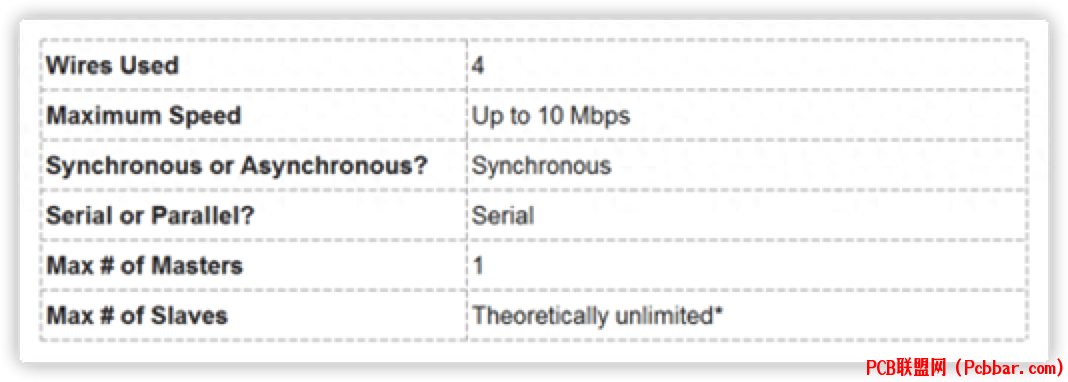

SPI协议特点
实际上,从机的数量受系统负载电容的限制,它会降低主机在电压电平之间准确切换的能力。

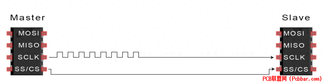

时钟信号
每个时钟周期传输一位数据,因此数据传输的速度取决于时钟信号的频率。时钟信号由于是主机配置生成的,因此SPI通信始终由主机启动。
设备共享时钟信号的任何通信协议都称为同步。SPI是一种同步通信协议,还有一些异步通信不使用时钟信号。例如在UART通信中,双方都设置为预先配置的波特率,该波特率决定了数据传输的速度和时序。
片选信号

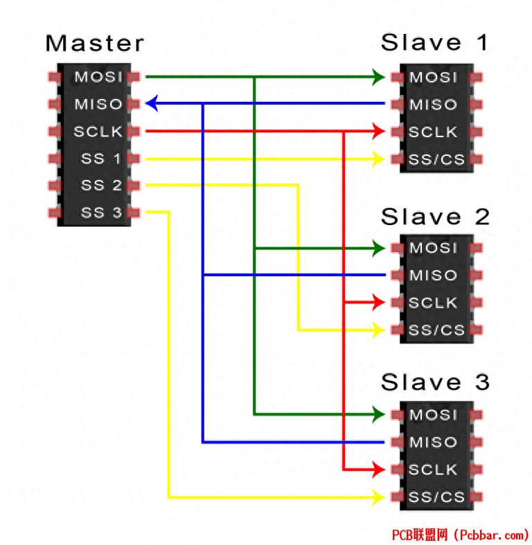

主机通过拉低从机的CS/SS来使能通信。 在空闲/非传输状态下,片选线保持高电平。在主机上可以存在多个CS/SS引脚,允许主机与多个不同的从机进行通讯。

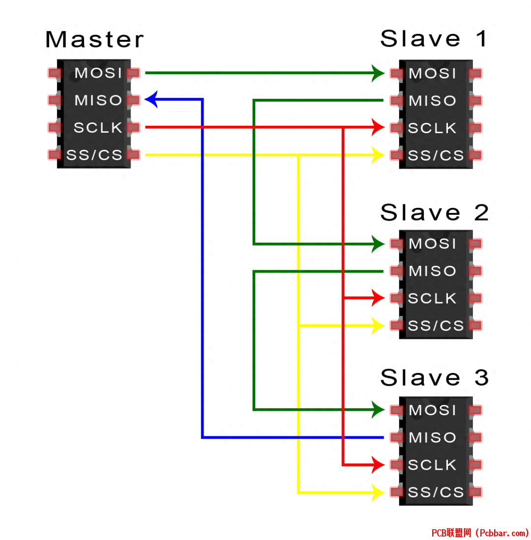

如果主机只有一个片选引脚可用,则可以通过以下方式连接这些从器件:

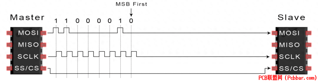

MOSI和MISO
主机通过MOSI以串行方式将数据发送给从机,从机也可以通过MISO将数据发送给主机,两者可以同时进行。所以理论上,SPI是一种全双工的通讯协议。
传输步骤
1. 主机输出时钟信号
2. 主机拉低SS / CS引脚,激活从机
3. 主机通过MOSI将数据发送给从机
4. 如果需要响应,则从机通过MISO将数据返回给主机

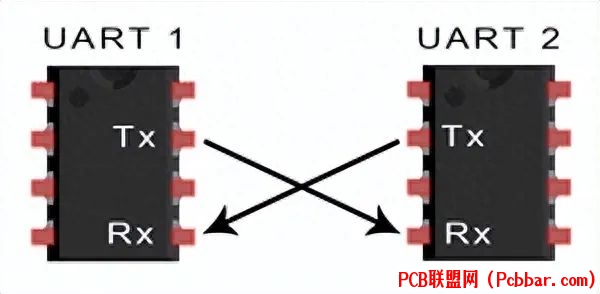

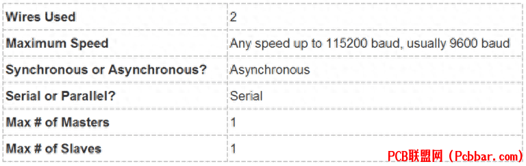

UART代表通用异步接收器/发送器也称为串口通讯,它不像SPI和I2C这样的通信协议,而是微控制器中的物理电路或独立的IC。UART的主要目的是发送和接收串行数据,其最好的优点是它仅使用两条线在设备之间传输数据。UART的原理很容易理解,但是如果您还没有阅读SPI 通讯协议,那可能是一个不错的起点。
UART通信在UART通信中,两个UART直接相互通信。发送UART将控制设备(如CPU)的并行数据转换为串行形式,以串行方式将其发送到接收UART。只需要两条线即可在两个UART之间传输数据,数据从发送UART的Tx引脚流到接收UART的Rx引脚:
UART属于异步通讯,这意味着没有时钟信号,取而代之的是在数据包中添加开始和停止位。这些位定义了数据包的开始和结束,因此接收UART知道何时读取这些数据。
当接收UART检测到起始位时,它将以特定波特率的频率读取。波特率是数据传输速度的度量,以每秒比特数(bps)表示。两个UART必须以大约相同的波特率工作,发送和接收UART之间的波特率只能相差约10%。

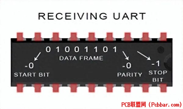

发送UART从数据总线获取并行数据后,它会添加一个起始位,一个奇偶校验位和一个停止位来组成数据包并从Tx引脚上逐位串行输出,接收UART在其Rx引脚上逐位读取数据包。
UART数据包含有1个起始位,5至9个数据位(取决于UART),一个可选的奇偶校验位以及1个或2个停止位:
起始位:
UART数据传输线通常在不传输数据时保持在高电压电平。开始传输时发送UART在一个时钟周期内将传输线从高电平拉低到低电平,当接收UART检测到高电压到低电压转换时,它开始以波特率的频率读取数据帧中的位。
数据帧:
数据帧内包含正在传输的实际数据。如果使用奇偶校验位,则可以是5位,最多8位。如果不使用奇偶校验位,则数据帧的长度可以为9位。
校验位:
奇偶校验位是接收UART判断传输期间是否有任何数据更改的方式。接收UART读取数据帧后,它将对值为1的位数进行计数,并检查总数是偶数还是奇数,是否与数据相匹配。
停止位:
为了向数据包的结尾发出信号,发送UART将数据传输线从低电压驱动到高电压至少持续两位时间。

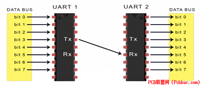

发送UART从数据总线并行接收数据:
[/ol]
2.发送UART将起始位,奇偶校验位和停止位添加到数据帧:
3.整个数据包从发送UART串行发送到接收UART。接收UART以预先配置的波特率对数据线进行采样:
4.接收UART丢弃数据帧中的起始位,奇偶校验位和停止位:
5.接收UART将串行数据转换回并行数据,并将其传输到接收端的数据总线:
优劣
没有任何通信协议是完美的,但是UART非常擅长于其工作。以下是一些利弊,可帮助您确定它们是否适合您的项目需求:
优点
仅使用两根电线
无需时钟信号
具有奇偶校验位以允许进行错误检查
只要双方都设置好数据包的结构
有据可查并得到广泛使用的方法
缺点
数据帧的大小最大为9位
不支持多个从属系统或多个主系统
每个UART的波特率必须在彼此的10%之内
