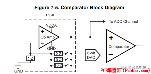

1.3 过流检测硬件电路
0 O3 |% c7 k3 h8 f7 ~6 `过流保护必须硬件模拟电路实现,响应时间应控制在10us以下,即从过流发生到关断开关管时间控制到10us以下。& W6 E' r# G/ C7 }% s& H& {! k
典型过流电路由运放和比较器组成,框图如下。& M# X, @7 n1 z" B/ N4 {/ f- w
: c& z4 a+ s' o& e, X; U+ W
* t2 E) V( G% f. I4 g
- g' h6 @- j# U8 |$ c3 O$ Q9 P该框图取自ti 2805x DSP参考手册,该电路为DSP内部电路。( Z* k$ i% K! x2 e6 w: q; Z
因为过流故障优先级高,一旦发生将立即终止发波,所以要求过流电路设计要可靠,避免误报过流。然而采样电阻处的电流信号是幅度非常小的信号,有可能叠加高频干扰,硬件电路上建议增加截至频率为几百K到1M的低通滤波。
: b1 g; s9 Y/ q3 d9 C5 m, p: B1 u, ]1.4 过流故障软件处理: y5 q' y0 l  k" K# O6 e3 r
当过流故障发生,硬件给出低电平或高电平到cpu,该信号应连接到cpu的定时器模块的关断输出信号(如ti dsp的tz信号或st芯片的刹车信号),软件应使能该信号,并在该信号有效时进入中断(ti dsp的tz中断),中断处理中置电机状态为故障状态。  h4 y/ J, B' d# y& D

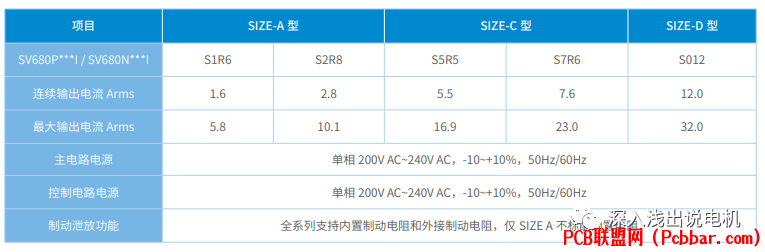

" o* `$ I" e- H; D% e1 S& [( Z3、过载" d; S6 H# Y# J) R" c% N6 @% u0 P+ P
过载分为驱动器过载和电机过载,其逻辑一样。过载导致的驱动器损坏或电机损坏都是因为过热,故下文将驱动器过载和电机过载放到一起讨论。
: F7 l+ X$ {8 H+ {; w9 _9 [! I) q/ c3.1 过载发生场景
$ X; G* l& D6 K$ B# X驱动器或电机电流高于其额定电流运行的工况为过载工况。
, d* Y3 j/ c7 A& U3 l  K, K注意此处说的是电流大于额定电流,而非功率大于额定功率。
( ]4 ?: ]8 ~) R2 T8 E! Z对于驱动器来说,逆变电桥的发热跟电流相关,跟电压几乎无关。
6 T" h% |5 `. r7 a9 W因为这个原因,很多驱动器使用输出电流标识容量,而非功率。
) ~% D' t! w. [4 E, f9 a1 F7 R  [4 J, C3 b" w( g! j
