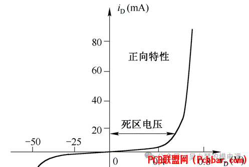

比如晶体二极管,它的伏安特性具有非线性:$ J+ q0 n; l: J/ ~, F7 D6 b3 c
) h- c: ~( d- F9 r9 |3 f: Q4 h' Y: y可以由伏安特性折线化得到等效电路:
2 D7 f( t& p/ _) p. y7 ]+ @4 H7 l
5 f3 s2 M9 @$ J* v' P! }7 c5 p
