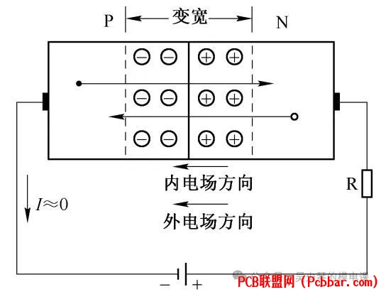

外加反向电压# }9 R% y8 b- @2 d  K* |3 h
1 f6 v+ S, k% V+ t" t. @- t1 y, ]
概念:当N区电位高于P区电位时,就称外加反向电压,也称PN结反向偏置
0 `9 p$ g/ U: d+ c! k过程:反偏时,外电场增强内电场,PN结变宽,多子扩散运动被进一步阻止,只有少子漂移运动形成很小的反向饱和电流,PN结呈现高,处于反向截止状态2 r; j  V# s8 i! W8 X

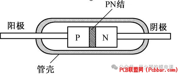

: r+ v; v" I) x2 i& L将PN结加上引线和封装就构成了半导体二极管,
' f3 f, u8 d, c* I/ \5 p$ C6 j
6 C4 Q& N. y* B! t0 G二极管其实就是PN结的一个物化器件,所以这里也就介绍了二极管的单向导电性喽~~~

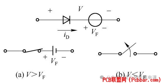

简化模型0 q+ Z6 @5 H1 N+ w/ @5 P
8 }/ }/ F/ h6 @$ U$ T( t1 k
当二极管加正向电压且超过导通电压VF时,二极管导通且认为电压不再变化;加正向电压但小于导通电压VF或者加反向电压时,二极管都相当于断开
: g) i8 Y% C; E. ?
  Y4 m5 o' s3 W1 [! p3 i5 F4 e
使用简化模型分析电路的步骤:
7 h) g% Z% d$ K" O$ P- i: J第一步:先假设二极管是断开的,分析此时二极管正极电压值和负极电压值' j5 ~0 O: u9 J- x4 B: w
第二步:将二极管正极电压值减去负极电压值,若大于导通电压VF(通常是0.7V),二极管导通,看成电压为VF的电压源,若小于VF,二极管截止,看成断路。
4 G2 U! _. H3 X+ @: u

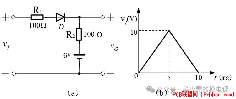

01
. l$ H) j' H" r; f$ X% {# l+ E8 v* C* f
! o! h9 ?# e- f  X# h9 l  \. l$ u) y" R7 C7 u6 h
( s, \8 J- A" u/ C* H0 G
8 F; m8 z( v: K. _: c

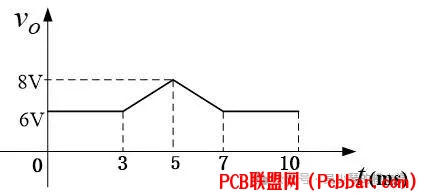

若二极管看成理想,输入信号如图(b)所示,试画出输出电压的波形。% F; d5 u: v$ `1 P$ r
1 A4 Y5 s2 K/ _% G8 Q4 y2 }8 U9 `
分析:第一步,先假设二极管断开,那么二极管正端电压为vi,负端电压为6V;
9 a  R, m- z2 V. \  }第二步,将正端电压减去负端电压:vi-6,只有当vi-6大于0时二极管才导通,也就是说vi>6时,D导通,等效电路如下:- B, m. P& Z7 k$ X1 O; ]
' X% X/ f' Z  S* q% k得到vo=(vi-6)/2+6=0.5vi+3

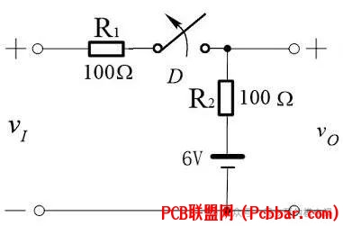

# {/ G" O* _, L6 X; p4 P( J于是vi≤6时,D截止,等效电路如下:
, {5 X" r9 u1 l9 a# c
/ P" g5 J% H1 E1 Q7 s0 t9 {
得到vo=6V
+ R$ w4 w. \/ Z% x% h答案6 a3 a1 P8 v& ^- V( j. Q
4 \% r/ `& ]' V  I( F9 s) E

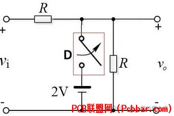

若二极管正向导通电压为0.7V,输入波形如右图所示,分析电路输出电压波形。6 q/ T$ \  o" u8 j
  n% f0 k: @- j. s( v7 t! v: H/ \
% B7 z; W) t- M3 r分析:第一步,假定二极管断开,二极管的正端电压为vi/2,负端为2V/ Y/ V& h1 ]+ z
第二步,将正端电压减去负端:vi/2-2,如果vi/2-2>0.7,也就是vi>5.4V二极管导通,等效电路如下(二极管被红框框内的元件代替):
. R6 a+ \" [' y4 ?
6 b9 ]5 }9 v0 f( _% ?) \+ D
得到Vo=2.7V: B( N8 P$ }) Z6 l% w
于是vi≤5.4V二极管截止,等效电路如下:
! i9 e* l5 b6 O# H
# h* w3 z+ u/ Q: K得到Vo=vi/2
9 |& {8 a" Z% {% d% b) l+ M答案+ w/ ^+ U  B+ E5 u
