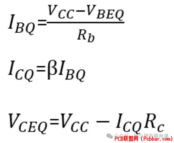

1 放大电路的静态分析- K4 M  j$ a; o$ a" B. Q) T
9 S% o$ a, y" U2 `# [
静态分析是在放大电路直流通路下进行的,主要完成静态工作点的求解(IBQ、ICQ、VCEQ)% {( q' ?# n: H& p
目前我们遇到的就两种直流通路:
8 F$ A0 r! h$ h) z1 D/ y4 d固定偏置电路分压式偏置电路
. f; @; E6 b: Z9 M& z0 ?9 u7 `2 B3 q  E

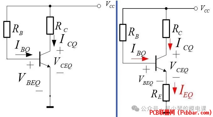

3 }+ n' o! T: p* u固定偏置电路
6 m- Q- H  W& ?; B9 o) B! lStatic Analysis
' T) }8 W7 j2 _) R9 h6 ~固定偏置电路是指BJT的基极电流是由输入端的偏置电阻Rb决定,一般我们常遇到的有如下两种:
  ?9 g. z" r1 R
3 T8 K. P$ |6 c  B  H8 _2 }
左右两图的静态工作点分别为:8 @# Q  h0 R. Y; w: Y0 H
左图:
; U6 K9 w" }9 G- v$ ]
$ M7 L( }& ?4 F' x% J6 L' i
右图:  j% H5 I/ a0 H! Q  T, [* Y
! }$ L$ |/ d; @4 N  Z( H$ u

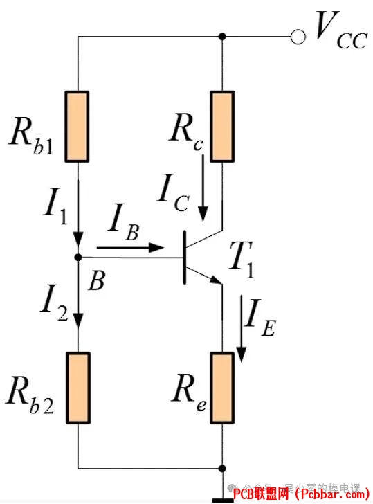

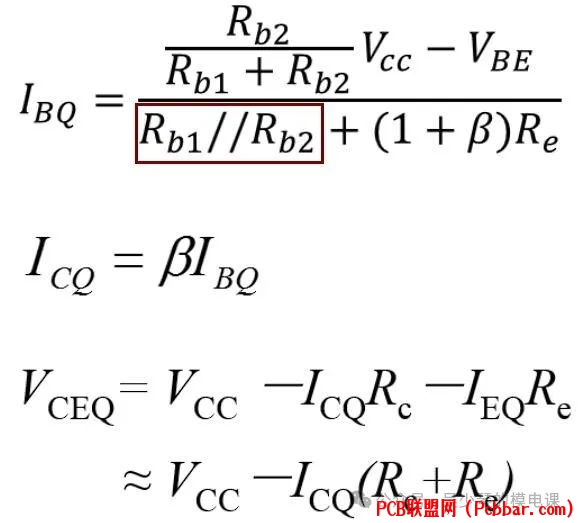

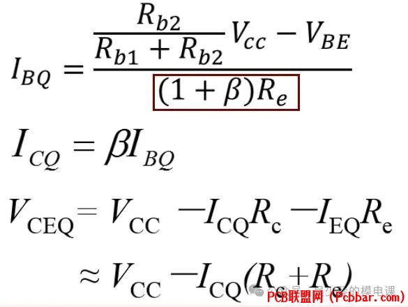

0 t5 ^) C4 E# {- P' C, x* }分压式偏置' }4 G7 \- Z. ]; B/ c( G" t7 F
Static Analysis# M' V& v6 ^* L5 D
分压式偏置是指基极电流由输入端的两个电阻分压决定,一般电路如下:/ K" I$ o. U- W$ O+ \, M/ k
) z7 B- N, P! V( h. m' U) W
??估算法:
) K1 o# D+ `0 S5 F/ M% `
: x9 \; F4 {  m  S. ?2 r3 U" E! ]( y
7 J5 ~/ B0 W; b4 F/ z: i  v
??精确计算法:
, R2 _% h4 S. t/ ?4 d
3 H% ]8 f7 S( q如果满足:7 C! Z7 V# o' V  B( P! Y
+ l3 c# ~3 s& {: |: R
8 ]5 t+ B) f% u: K就可以使用估算法求解。这里的">>"一般是指5~10倍以上。
) d+ u  n7 S" ^0 c5 T  v1 U
; p3 Z" F! d$ _" s1 P: R
: {3 ?" H& I) h' u; U: r

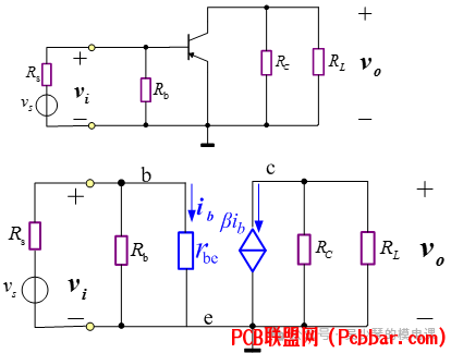

7 o  Q5 ?) r5 Q3 W, q  v' |# ]" p动态分析一般可以拆解为如下几个步骤:
/ n1 Y/ ?/ `1 R- I  e/ c! ]6 g" _" F
" E, F5 m( U* b) g9 O一、画放大器的小信号等效电路9 l4 q) v, \/ ]: {* m: h
  U8 E/ Z- J# H4 r
?? 将直流电源和大电容看成短路;4 k; A: P$ t, O# O) o9 [
?? 整理电路,将所有的地都归到一起;
8 d" Q, O3 H3 p?? 将晶体管,用小信号模型代替。% a- x1 k0 r8 S2 }, T

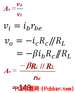

- t4 ?' ?% x% \( e* D二、求解电压增益! `# F7 u9 j6 [8 P
3 }+ V1 \  p. E5 w2 G
?? 求解放大倍数有个窍门,就是把输入、输出都写成ib的表达式,然后消掉ib;! f& r5 W( {/ \: Y8 r7 z5 [9 T
?? 如果题目中给的是带内阻的信号源,那么源电压增益可以使用下面公式计算) Z1 d$ @, ~) r$ k5 X

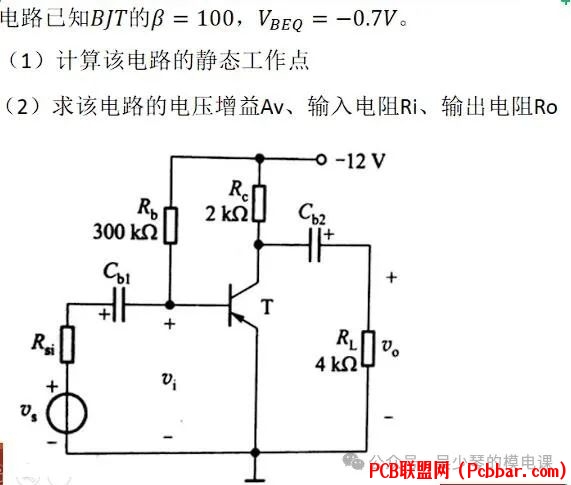

$ C5 E3 U; Z2 d5 s举例
4 n) X5 u* R3 S6 B3 V- B) OExample
1 V( K" A3 B3 m0 I- s0 f8 P! B, R$ [. g$ Y' [
9 m( X! q: [. @5 _  a, e. W
. Q% V2 ^. r4 ?0 q7 n  n1 J7 L# T  J: H  R8 u& I
8 P; G2 K" X7 H( N) ^5 ?: B

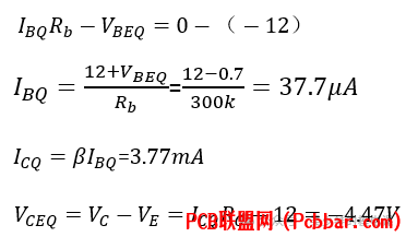

静态分析" f" z7 `9 {# [- ]8 [1 B
先画直流通路,这是个PNP管,注意电流方向。
. f" J! n$ t$ v! W; j8 e
) d: j) S& g, b- F0 A* {
上图标的是实际电流方向,求解后得到的是正值,如果电流方向按NPN管的方向,最后求解出来的会是个负值。- {! |3 p+ ]9 x: X& ~* `
& y2 B, b( B1 g/ P% a! D5 E. z- b
  u; W! P8 h; M9 S5 ~# H$ d
* M  u$ r! d+ Y8 L/ m  _0 P: U
, y2 y! m. y8 l  R* o1 v' N求rbe
% i5 s. G9 F5 O$ T. f8 B$ `5 R利用静态工作点的值可以求解晶体管小信号模型中的rbe。1 U/ m. r) i4 y3 c1 o3 R0 _
题目没告知rbb',就用200欧姆~~ 。
, {  T4 N4 R6 R6 j; y& N" u  }
% i/ @2 R4 r: [, r0 K
. a& s6 P7 |* u
/ U, x, S7 O& v3 o1 u1 }
画小信号等效电路
3 i8 `. x0 n) D按照前面说的步骤,先画交流通路,然后画小信号等效电路,等熟悉后直接画小信号等效电路。
4 _* c) V2 J. O+ ]4 ~; k# T; B$ B. M这里注意:# P' M4 O! @' @7 U, j9 a2 \
PNP管的小信号等效电路和NPN管完全相同,包括向也和NPN管一致。
! x$ ~1 \7 v$ z  U2 H: z, c, [
' n% H0 ~% R5 P# x5 v; |
; M" l' V9 [: U( C2 O: i
! C7 {; m" B, a3 L8 j2 I9 v* [ 求电压增益
1 G' s- K  @5 U$ Z注意输入输出都写成ib的表达式哦
/ \# [* N0 n9 D0 Q
; K! d1 Z+ ]& i' H# e
9 b  T0 h6 M. |; _5 S" q4 |9 C# k' Q. `+ c/ t1 m' Q
- L/ J1 U: }, ^5 C8 c) W& q
求输入电阻
3 h& c  Q# }; S0 @# M4 l' k7 m4 b7 F. j: V# T4 c
7 q4 v4 _' Y' G. i% G
输入电阻熟练后可以直接观察得到
5 K) }; F  _- d& j& S- z6 L: ~6 s最重要的是要注意:
0 a- [7 U( h  S; {! n, h5 O- o. v6 E输入电阻的表达式中一定不会有信号源内阻Rs
4 n9 z1 [9 t5 A% N3 p6 o
! m8 X6 G& Z; D( o' o( u. N+ c( ^7 S6 h- Y
求输出电阻  m% o3 j4 m  b, u. [7 l7 Z
/ H& X. [$ D7 f( _/ W" C" g$ u
% g) C3 L) q; N* v共射的输出电阻看似结果非常简单,但原理一定要掌握牢固
- A1 h0 B! @: R& e: y, ?注意:$ {4 @. `. t3 H, u3 f
输出电阻Ro的表达式里一定不会包含负载RL.
. L& w$ F! k1 K- {9 k
' j6 w5 u1 \- k- n" |- ^" o! q
