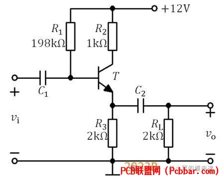

由于它的信号是从发射极输出的,也称为射极输出器,还因为输出电压是与输入电压同相幅度近似相等,因此也称为电压跟随器,或称射极跟随器  T! T: E2 k5 E& ?* i% G# r
+ a: X+ d; Z; [
这个长相平平的电路,凭借动态输入电阻高输出电阻低的特点,在多级放大器中常作为输入级输出级,还常用于连接两电路,起缓冲作用,本事大着哩??  x: Y  C1 |5 r3 o6 k* V& b
' q. e9 g( a3 ~
而它更是期末考试卷子中的常客,拖拽下面的滚动条看看历年出现的共集电极电路吧????????这里只列了近三年的~~~??????$ R0 F2 X: Q+ b! z  M  a' a7 g0 V

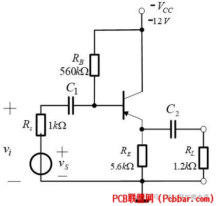

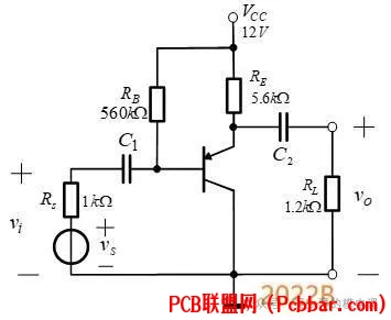

随手拿一道考试题作为例子讲解共集放大器的分析过程吧~~~
6 f3 g0 R8 z% Q" c1 p9 W/ Z$ {, _3 u2 u- _
分析如下电路,已知β=100,VBE=-0.7, rbb'=200Ω,求解静态工作点,以及动态技术指标Av、Ri、Ro+ A4 m5 x! w: J! U8 ~, w
# n0 L% J" e0 Y- G3 t, i: i) o: m4 a
018 p2 N6 u: T# V  o( F: C

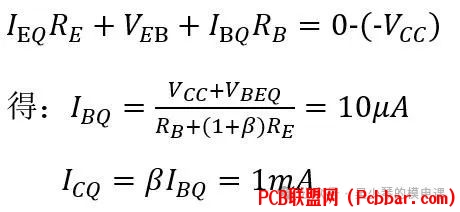

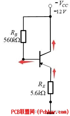

静态分析
2 g5 @2 U3 K% j- _/ ]步骤:画出直流通路列写电路方程,并利用发射结的简化模型|VBE|=0.7(硅管)或|VBE|=0.2(锗管),求出静态工作点0 O. V2 E% A2 i7 z$ ~
将信号源vs短路,电容开路,得到直流通路,注意该电路的晶体管是PNP管,为了使求解出来的电流是正值,电流方向选择实际电流方向
$ N! v& s1 B1 D  h7 O
# H# U5 U7 ]. Z' J
! z8 g6 l( [  C9 Q4 K9 W# e3 y
由输入回路方程:
+ |2 G' a2 T/ ?  w# N4 v- t
1 Q; z3 }$ X% e7 A) K2 V1 b由输出回路方程得:
: j: F; n. L' ~( a7 j( [3 d* ?1 a3 ^" c
3 g7 p1 b( |7 J( J  ?$ ^

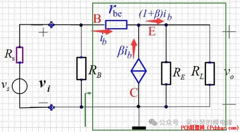

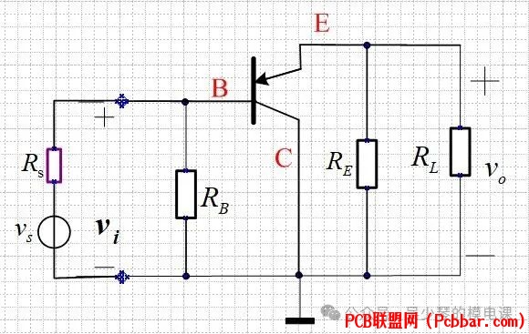

动态分析
; Y0 D5 h+ w6 ]& W) {步骤:1、将直流电压源接地短路、电容短路,得到交流通路; A" @- s4 c9 `
2、将BJT小信号模型替换BJT符号,得到小信号等效电路  {1 Z# F/ y6 P
3、根据静态工作点和BJT参数,计算小信号模型参数rbe
$ w6 u9 L9 p# k4 w4 y# Q3 ~4、根据技术指标定义,求解AvRiRo
, M' G2 ~7 U) b# r0 ^??  交流通路(注意为了美观,BJT有翻转)/ @- @1 @- V$ S4 ]0 s* b! q) f
: {5 B, L( k3 Z/ X( j
* Q/ I7 g7 ^6 {1 I1 T
?? 将BJT小信号模型替换BJT符号,(注意PNP管的电流方向取和NPN管一致,因为动态分析只关注它们方向的关联性)8 Q* X0 u3 u# f2 U! E& s
3 k0 h1 A3 b" {! m
?? 根据静态工作点求rbe7 ], A7 S) V' z8 z

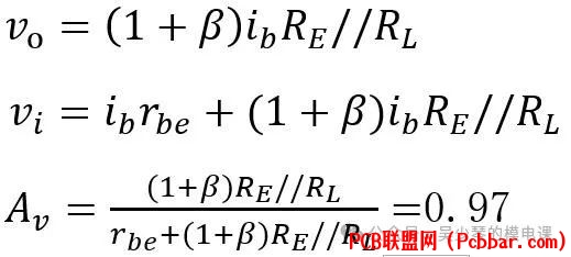

! V: a( D9 V+ d6 C2 q- K0 I??求电压增益(注意寻找输入输出电压和ib的关系)
0 z- V0 x8 L& c  m: u% G- c- X, ?2 X5 v
/ N; i6 K5 k: r8 @, @0 G7 ?

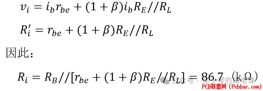

?? 求输入电阻(放大器从输入端看进去的等效电阻)! I% \, \1 _" @* ]& D; f, _+ D; Z
先求下图中绿色框内的等效电阻
' k# Z; X4 ?0 B2 w
2 a# |& T5 _& g( e! v4 }4 `9 }
可由前面求输入电压的式子得出:6 s" t5 F# }0 L! p2 i1 Y7 w3 k9 e

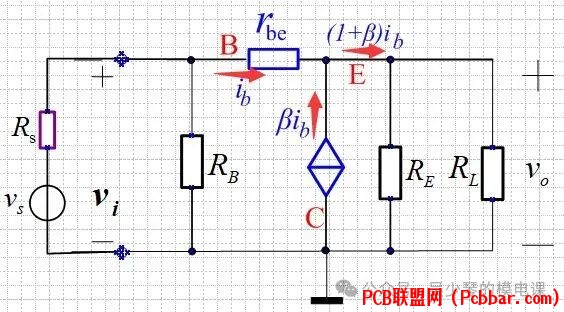

# H: G# _% P  k1 W9 R/ O?? 求输出电阻(输出端的戴维南等效电阻,需要将信号源短路,负载开路)
9 W- O( k  ]7 |4 l  ]放大电路输出电阻求解的方法:; @1 y6 G$ ?6 q* M$ v9 l, B7 f  c: b
$ r: G2 ?5 O3 a
如上图,在信号源置零(vs=0,但保留Rs)和负载开路的条件下,在放大电路的输出端加一个测试电压源vt,相应地产生一测试 电流it ,于是可得 输出电阻:
% Z, i, g) m) E9 ]3 u
' q8 B. b$ q/ w# j3 Q8 P
根据上述的方法,可以将小信号等效电路转换为:! u8 f/ i7 R5 D8 _" S6 w. ?
" X, I' h7 `* `5 I1 |3 t* S+ X
咱先求绿色框等效电阻Ro'。
) P, @# e! ?# o# Q. c2 ]
: m2 `' T  @5 x; B6 j& j' K+ P' N. S$ S) g. ~  C, I
+ C7 C+ `" X2 e. l
, N6 x0 I. [" S) r& T# g4 g( q3 K+ O4 r* k* s
