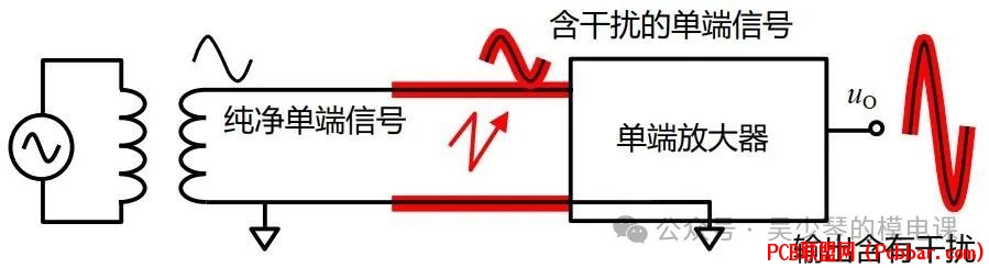

差分信号的来源
1 G/ M5 L* X  D% U& O6 q7 t; H  |放大器中输入信号一般需要两根线,一根是信号线,一根是地线,这种称为单端信号。9 e7 {" r% g, W# a" Q$ u* i/ Z
单端信号在远距离传输时,不可避免会受到外界电场的干扰,这些干扰信号和实际传输信号都会同时被放大器放大,使得输出端提取信号非常困难。# a( d8 z* [6 p# B# X1 V/ D

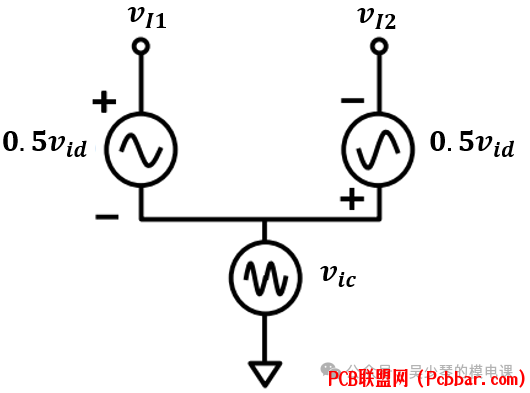

% M1 e& C; t8 M6 X1 t/ p0 J' K科学家们想出了一个办法,就是将单端信号改成差分信号(Differential Signal),也就是把输入端的两根线,一根作为正信号线,另一根作为负信号线,这两根线上的信号幅度相同,相位相反。这就是差模信号, w# @: R+ @6 U  _. K3 G
比如纯差分信号:
8 L2 O4 [( |4 T7 G7 U6 m0 s
/ R0 R# C% G" s! J- o# |7 k纯差分信号的内部构成和外部形式
4 c; y7 J9 f* _& z1 L4 C' Y一端是0.5vid,另一端是-0.5vid,就是一对差模信号) R- m  K( l( v! E  Y: c  G
6 Y( u. t5 w8 A- k& Q定义1:大小相等,方向相反的信号称为差模信号(Differential Mode Signal),用vd表示
3 `% x' x7 n" _6 ~9 u在传输过程中,将两根信号线用双绞线的形式紧密缠绕在一起,在信号传输过程中,两根线受到的干扰是相同的,那么此时,差模信号就是待测的有用信号,两根线上幅度相同,方向也相同的信号就是干扰信号。
5 R: U% b% k) o. P: u# B' I) ^定义2:大小相等,方向也相同的信号称为共模信号(Common Mode Signal),用vc表示; O2 n, [8 D- {& H
于是信号线中就既含有差模信号,有含有共模信号:! v  ^" S5 d8 ]; a0 F' w
9 i4 \6 k  S9 y2 q
, A0 a' f% p' L, Y
从中,可以得到以下表达式:: }0 b9 w& s, E( {
+ e: n5 f: E/ i! E2 T可知,共模信号实际上是两个信号的平均值$ G  l- n3 z, C
( X) L! k9 e; n5 M
2 s0 m4 H* E$ T
3 X4 j" B$ u& [( M. K$ }引入差分信号的形式,实际上希望放大器能对这两类信号差别对待,希望能放大有用的差模信号,而抑制我们不需要的共模干扰信号,也包含直接耦合造成的零点漂移。: b( Z; a! |3 m1 ~' m% [

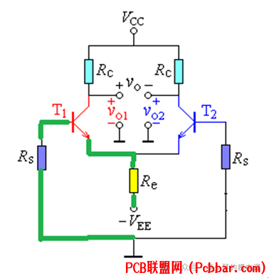

公共发射级带着Re的差放就叫做长尾式差分放大电路。这种差放的静态工作点突破口就是尾部这公共电阻。比如:$ h) J* i' I9 h3 f; T* s  A
# i, u2 m* r# ~& N" t, ?- T' B
静态时将输入vi1和vi2都接地了,因此重点看下图加粗的回路,列回路方程,得到IB就是静态的突破口。
, u- e2 L5 b. Q( k4 r
! M& _. z* D; E1 i
' `& N1 D- R/ r8 p注意IE和IC近似相等,就不做区分,而且两管完全对称,求出一个就是求出两个管子的静态喽。直接出结果:  }9 C& m& u3 }& s; [& e4 F
- z- V4 w1 N. C5 p1 `
/ I0 ^( [3 s% g/ w3 }* y当然上图中发射极的电位还可以用下面式子:
1 @2 T+ t/ w# Z/ U7 g* ]+ U9 x
+ e8 Y# L9 |5 B" s?4 I# S% S+ H& ]0 f% M* l
