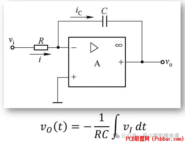

4 i8 M& _1 \% O8 B# D. z重点一 积分电路; L/ T9 K% |. S( [9 |( C
: C2 L# r0 d& K) r
) m2 c! O8 {, Z; t! r积分运算电路和上次课的反相比例放大电路相似,只是反馈元件从电阻改为了电容,所以仍采用交流电压并联负反馈,分析时借助虚短虚断,利用电容C两端电压与电流之间呈积分关系实现输出与输入的积分运算?????♂?$ Y2 {% e( ?% Q( e9 g4 q0 y( x
) O8 z% O% V1 L9 k1 D- P% k* z
几点小说明??:5 A2 ~& f/ E/ Z. Z* ]
01
6 M7 ]4 o% j& V, {, ~8 a( f, U7 @$ D积分运算电路的输出电压与输入电压成积分关系,积分常数为RC6 K5 e" v2 t  K2 U* T
02
! O6 k$ m+ L% G8 H当输入vi(t)为一个阶跃信号Vs时,输出电压随时间变量t的增长以负斜率下降,最终达到运放的负饱和值0 E9 ~3 l0 E6 h- y
8 K& Q( s. Z$ Z2 H: Z# `( u03; p% D  u" i  e6 `* S. B+ P
在实际分析时,如果初始to时刻输出电压为vo(to),则t时刻的输出电压为:; v, A( _- `9 s9 }

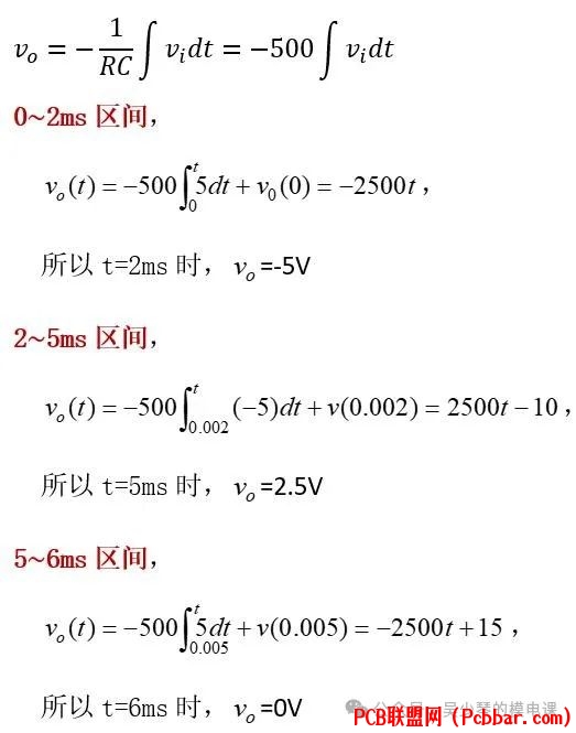

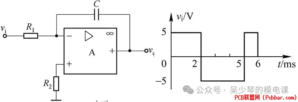

. h; W! ]5 @# [! Q4 v6 Q6 d积分电路如下左图所示,若输入如下右图所示的波形,试绘制相应的输出电压波形。已知:R1=R2=10kΩ,C=0.2μF,电容C上的初始电压Vc(0)=0。
9 M+ G- U3 m. Q+ X9 Z5 \- }
. w% b( S2 z4 b2 u5 v: V
: ]' P: l& _: N; T0 a
4 d( N9 L- [8 y0 N8 m分析+求解
, w! o) R. O4 L/ i
% z: B, J  g( X7 g
这就是一个最基本的积分电路,只是输入信号是一个不完全规则的矩形波,需要分段分析,还有注意时间轴的单位是毫秒哦??( l% {9 m  q! v. @$ \
输出电压和输入电压的关系式为:
& m# L3 [# a6 C$ K- M
" t3 M. n  M: C! @
由上面分析可以画出下面波形:
