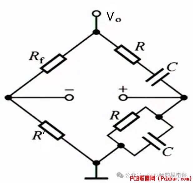

RC文氏桥正弦波振荡电路的结构特点是:以RC串、并联网络作为选频网络和正反馈网络,并引入电压串联负反馈作为放大电路
: r5 r( @4 A3 D' F/ m$ F
: @6 \9 d9 [2 v: `2 B# ?
??图1
5 z9 d- w& e. Z; a5 }为啥叫文氏桥式振荡器呢???????
1 R$ @  R! m/ d% ?+ u注意看上图负反馈网络的Rf和R(负反馈引回运放的反相端),以及正反馈的RC串并联(正反馈引回运放的同相端),各为一臂,这就构成了桥??????. E, s, A- n9 R8 y0 y0 n- G
. L- i2 c5 e+ g" B3 r* i图1电路的起振条件为:
1 r" d4 T5 Z% I; Z* B
( I' M6 ]6 M4 K  M6 w, d
图1中若取R1=R2=R,C1=C2=C,振荡频率为:1 ?7 o3 r' ~/ `
% z7 M# }* {# j, f一般只要|A|>3,就可以产生振荡,但过大的振幅会使波形失真,Rf和R'构成的电压串联负反馈,用于调整放大电路的增益,同时反馈电阻Rf可以选择负温度系数的热敏电阻以实现自动稳幅的作用。
